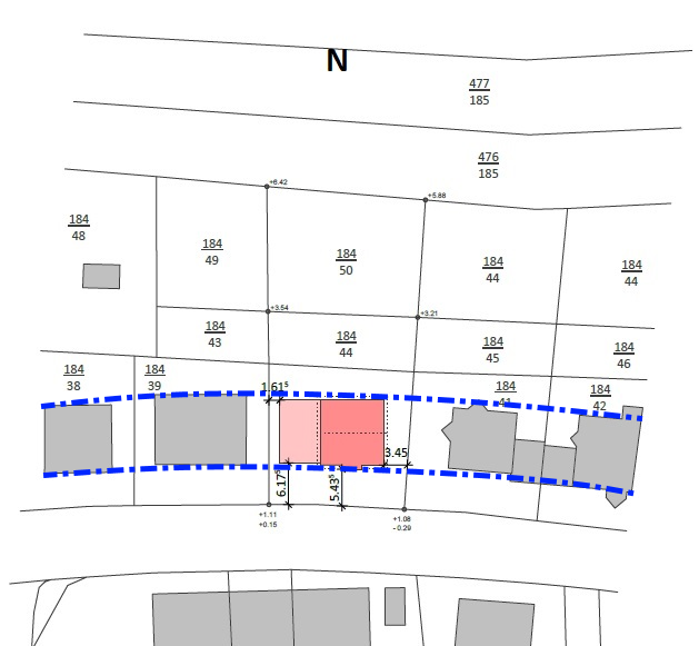

Meine Skepsis bezog sich auf die Fixierung auf die Flurstücke - eine faktische Baugrenze würde ich eher aus Gebäudekanten oder -tiefen ableiten (?)
Kommt hier im Ergebnis ja auf's selbe hinaus:
Parzellen-Lageplan mit rotem, zentralem Gebäude; blaue Linie entlang der Straße; umlaufende Häuser.
Die faktischen Baugrenzen lassen nur die Bebauung des straßenseitigen Flurstücks zu.
