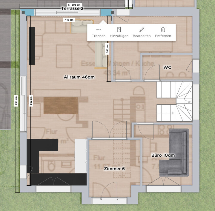

So sieht es aus, wenn man richtige Maße nimmt. Zeichne in den Ursprünglichen Plan mal Tisch + Mindestabstand Tischkante Wand ein. An dem Tisch muss jeder Aufstehen wenn von hinten jemand austreten muss.
Also diese Variante find ich eigentlich echt gut, aber die Möbel von Wohn/Ess/Küche sehen so gequetscht aus :/
Gibt's da eine Möglichkeit das zu entzerren?
Das liegt daran, dass es eine Lümmelcouch war... Puppenmöbel kannst Du bekommen
Ich hab auch mal einen nackten Esstisch 90 x 180 genommen (Lümmelcouch steht jetzt im Büro :p )
TV-Bank ist 2 Meter lang
Grundriss eines Wohn- und Arbeitsbereichs: Allraum 46qm, Zimmer 6, Büro 10qm, WC, Terrasse 2

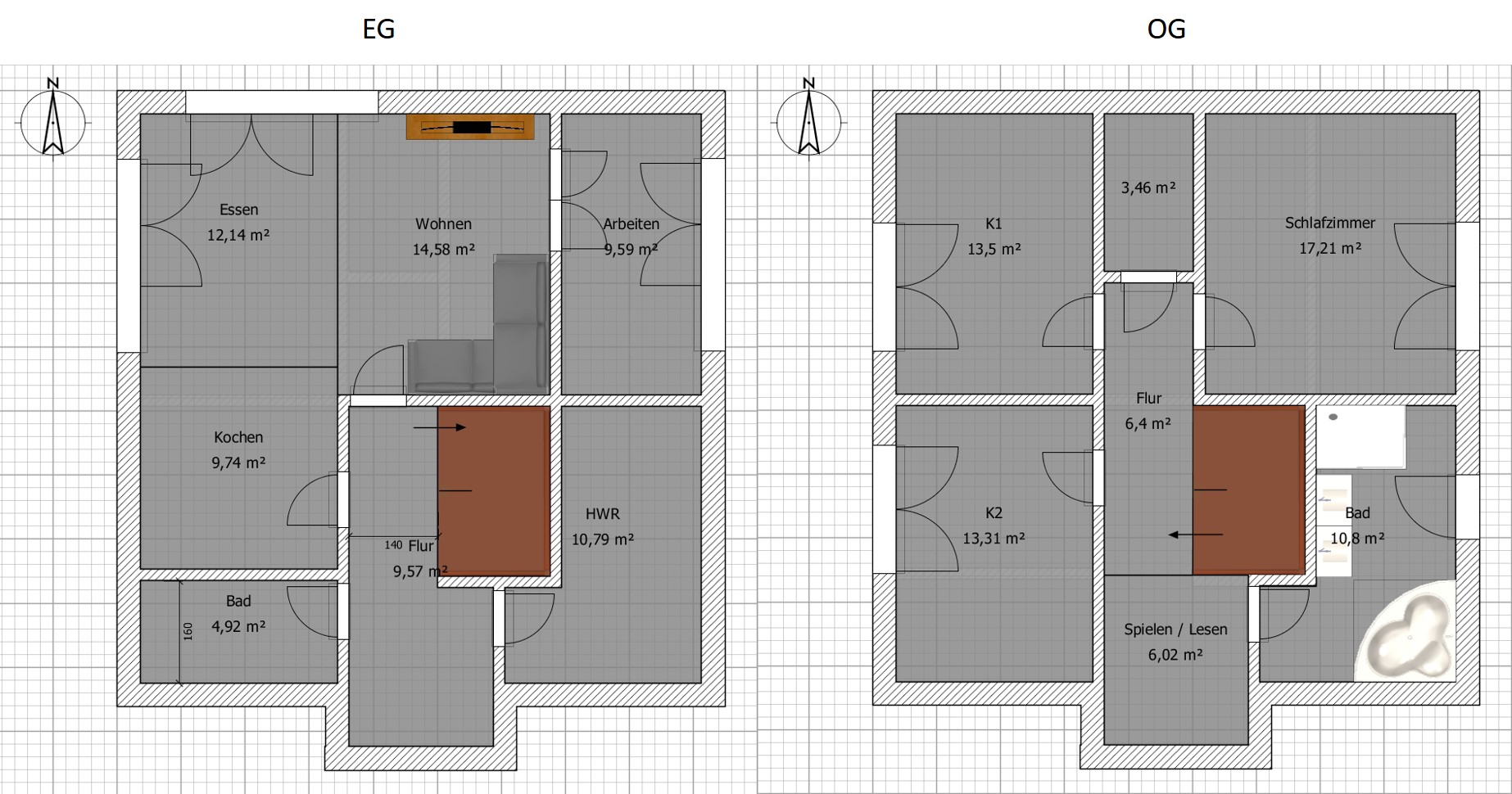

Ich hab mich auch noch mal versucht ...
Dabei bin ich im auf der aktuellen Grundfläche geblieben, aber im OG funktioniert mit dem derzeitigen Kniestock mein Eingang ins Bad nicht. Gemäß der Zeichnung ist zur zulässigen Traufhöhe aber ja noch Platz und der Kniestock könnte erhöht werden ...
- Zugang Arbeiten nur über Wohnzimmer, die Tür zum Wohnzimmer könnte eine große Schiebetür sein um Ostlicht in den Allraum zu bekommen
- Oben kann der Bereich mit den Südfenster als offener Spielraum genutzt werden. Später vielleicht als "Leseecke"
- Tür zum Wohnzimmer gefällt mir noch nicht. Vielleicht eine (Doppel-Glas-) Tür gegenüber der Treppe und dafür mehr Platz fürs Sofa.
Zweigeschossiger Grundriss mit EG/OG, Küchen, Wohnen, Essen, Schlafen, Bad, Flur.
Die Fenster der Wohnräume im OG hab ich verdoppelt (201cm RBM). Das würde auch bei eurem aktuellen Entwurf schon gehen.
