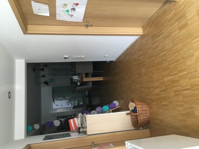

Lichteinfall bodentiefes Südfenster
Im Allraum kommt nichts an.
Nordfenster sind im Sommer klasse, ansonsten nichts. Ich merke den Unterschied bei uns. In den Kinderzimmern ist es noch hell im Schlafzimmer braucht es Licht.
West und Ostfenster bringen gutes Licht, wenn im Sommer der Süden verschattet ist.
Wohnzimmer mit Holzfußboden, Korb, farbige Ballons, Bücherstapel und Tisch im Hintergrund.

Ok, das ist tatsächlich ziemlich dunkel. Aber in dem Raum gibt es keine Ost- und Westfenster, oder?
Wenn wir dann mit Ost- und Westfenstern arbeiten schätzt du es noch immer als zu dunkel ein?

Deswegen sind diese Türen / Fenster meist satiniert und davon kommt dann im WZ genau 0 an.

Man sieht zum Straßenverlauf ja gut die gedachte Baulinie. Daran musst Du Dich wohl halten. Die Gaube oben finde ich wichtig. Fenster würde ich oben eher breit als bodentief machen.
Lasst Euch wegen unserer Meinung wegen des Lichtmangels nicht die Lust am Bauen vermiesen. Es ist ein tolles Grundstück.
#26 oder @RomeoZwo Vorschlag passt schon ganz gut. Carport filigran ausführen. Abstell entkoppeln, auf der Seite möglichst viele Fenster. Keine grauen, sondern weiße Innen-Rahmen, helle Möbel. Und im Sommer habt Ihr das tolle Grundstück
Ich glaube auch nicht, dass Du mit der Südgaube Sonnenlicht im Wohnbereich erreichst. Aber es macht gute Stimmung, wenn Du sie genau dort, wo sie ist, siehst. Wir predigen immer, dass Licht im Chillbereich überbewertet wird, da man dort eh fast nur abends sitzt und Fern schaut.
Ich bin auch davon überzeugt, dass Sonnenlicht in der Küche und vor Allem im Essbereich gebraucht wird.
Es gibt Wohnbereiche, die befinden sich wegen des Ausblickes (toller Hang, Garten etc) ganz bewusst im Norden. Und so sollte es hier auch etwas gesehen werden. Allerdings würde ich zu einem Panoramafenster raten und nicht zu 2, 3 Standard-Terrassentüren. Das solltet Ihr dann auch nicht als zu modern betrachten.
Im Übrigen war ich gerade in unserem Nordbad mit unserem Fitzelfensterchen. Es war heller als der Einblick von @haydee und aus dem Fenster heraus sehe ich in eine sonnenbeschienene Natür (bei uns Straße ) Ich meine natürlich unseren Vorgarten
Südwest, West, Nordwest.
Der Raum ist immer hell.
Ich wollte dir nur zeigen wie „gut“ der Lichteinfall
Im Eingang direkt beim Fenster ist es hell, es geht ja darum wie weit es ins Haus wirkt und im Allraum kommt nichts an
