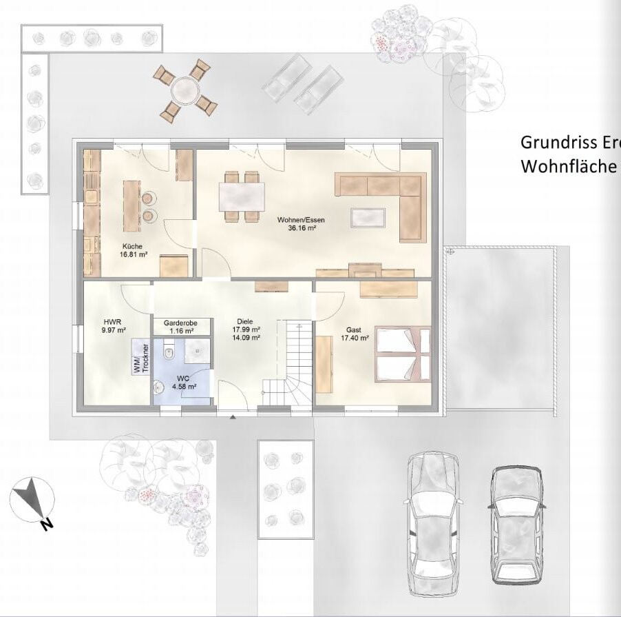

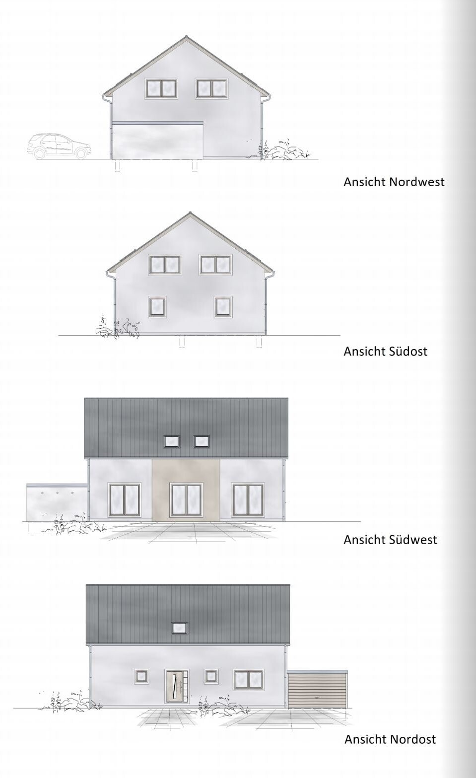

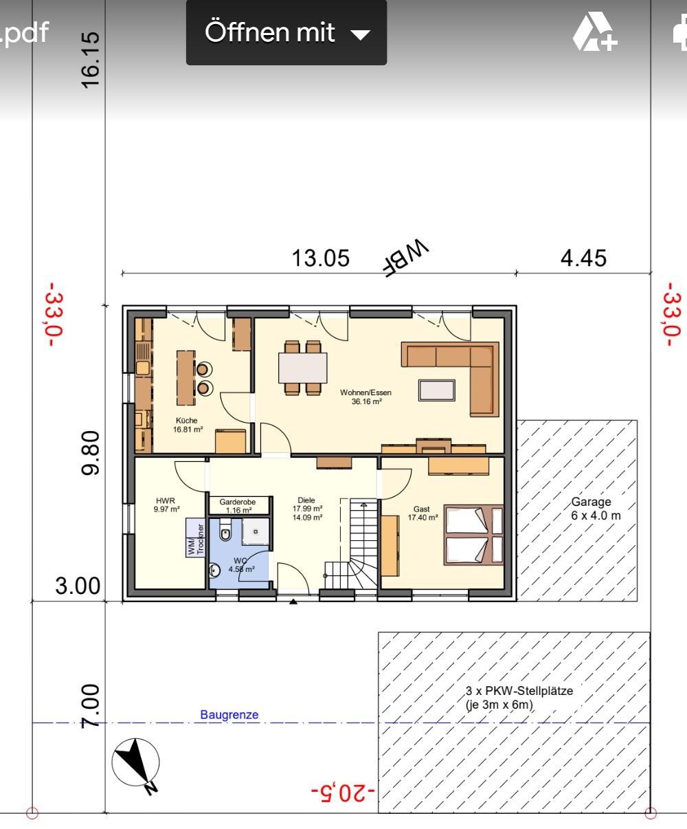

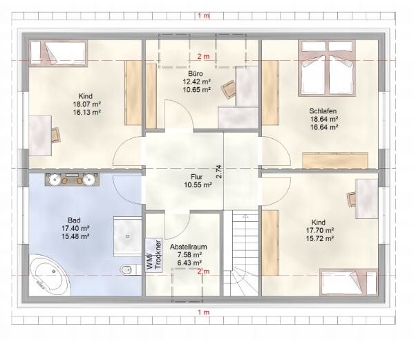

Anbei der Grundriss vom Planer. Haus Maße sind jetzt 13,05m x 9,80m bei einem Kniestock von 130cm. Im EG haben wir dann ca 100qm und OG 92qm. Die Fenster an den Giebeln im OG habe ich ändern lassen da der Abstand zum Nachbarn doch recht klein ist. Je nach Haus des Nachbarn sind es 6 bis maximal 10m, da finde ich Bodentiefe Fenster unpraktisch.
Statt eines Dachfensters für den Flur im OG hat der Planer jetzt ein kleines Fenster im EG im Bereich der Treppe platziert. Dadurch kommt natürlich weniger Licht in den Flur des OG aber das Fenster lässt sich auch viel besser putzen sowie öffnen und schließen. YPG hatte gesagt das ich das Fenster schön groß nehmen soll. Ich denke, es ist noch zu klein oder was meint ihr?
Im Dachgeschoss sind auf der rechten Seite Kinderzimmer und Schlafzimmer getauscht. Der Planer hat dem Elternschlafzimmer den Größenzuschlag erteilt.
Küche und Bad würde ich noch mit einem Küchenanbieter bzw. Badausstatter besprechen.
Garderobe sollte jetzt auch für 4 Personen ausreichen da Stellfläche an der Wand zum Wohnzimmer, Verstaumöglichkeiten unter der Treppe und Stellfläche hinter dem Gäste-WC.
Die Flur Fläche beträgt im EG und OG nun insgesamt 24,64qm und damit 12,83% der gesamten Wohnfläche.
Mich würde eure Meinung interessieren. Gibt es noch Fehler? Anmerkungen. Feedback.
Besten Dank!

21.04.20 07:04
EG:
Ich würde ja das Sofa an die Wand zum Gästezimmer planen und unbedingt noch im Westen ein Fenster einfügen.
Die Tür zum Wohnraum würde ich in einer Linie (links) mit der Haustür und der Terrassentür legen. Dafür die Tür zum Wohnraum evtl. als Schiebetür ausführen, die dann im Flur nach planlinks läuft. Dann kann sie problemlos auch offenstehen und steht nirgendwo im Weg herum. Könnte eine schöne Glastür sein.
Zwischen Essbereich und Küche würde ich auch eine Schiebetür planen, die könnte auf Esszimmerseite nach planunten laufen. Dann kann es evtl. klappen eine kleine Insel in der Küche unterzubringen, so mit der Tür ist schlecht, zumal die sicherlich öfter mal im Laufweg stehen wird.
OG:
Den Kinderzimmern würde ich vermutlich jeweils links bzw. rechts vom Bett noch ein Dachfenster spendieren.
Im Bad evtl. genauso und dafür das andere Fenster eher nur einflügelig, damit von Fenster bis Wand zum Kinderzimmer evtl. eine Möglichkeit für eine Dusche entsteht. Ich bin nicht so ein Fan von Duschen gleich neben dem Badeingang.
Die grundsätzliche Platzverteilung finde ich so ganz gut
kaho674
21.04.20 08:23
Solide Sache - teilweise etwas altbacken und hier und da recht verschwenderisch. Das Bad würde ich z.B. als sehr groß empfinden.
Das Licht im Flur oben würde ich mir auf keinen Fall von irgend jemand wegrationalisieren lassen. Im Gegenteil, da würde ich richtig übertreiben. Die schrägen Dachfenster putzen sich doch bei jedem Regen selbst. Das kleine Pupsding im EG vom Planer kannste unter Ulk verbuchen. Lass die Sonne rein! Wenn Du dann den schönen großen Flur im OG betrittst, hast Du sofort gute Laune.
Ypsi aus NI
21.04.20 08:48
Als ich in meinem Grundrissentwurf den Antritt der Treppe direkt neben die Haustür gesetzt habe, wurde zu Recht kritisiert, dass man immer durch den Schmutzbereich der Haustür läuft, wenn man nach oben geht. Bei dir ist es die gleiche Situation.
