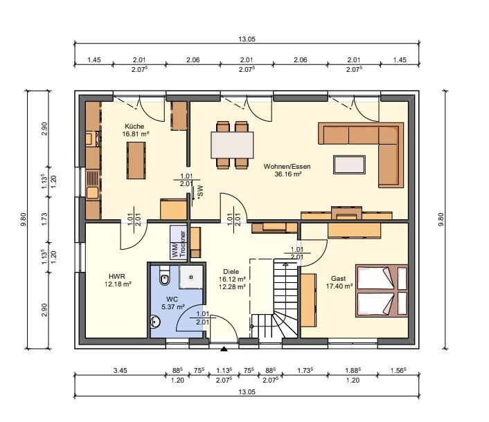

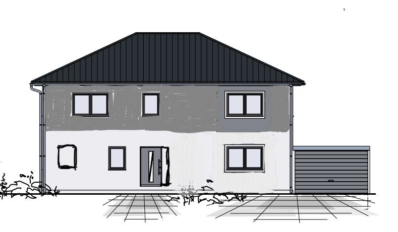

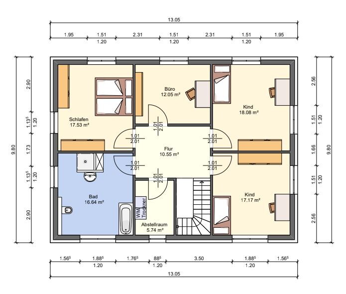

Der Bauträger hat mir mitgeteilt, dass die Stadtvilla mit 2 Vollgeschossen keine 5000€ mehr kostet als ein 1 1/2 geschossiges Haus mit Satteldach. (sogar mit Dachform Walmdach) Die Dachgeschossfenster kosten allein UVP ca 2500€ pro Stück. Da wir 4 Stück brauchen würde ich lieber auf Stadtvilla gehen. Jedoch finde ich das der Grundriss ehr zum 1 1/2 geschossigem Haus passt. Grund ist für mich die Hausfront. Vielleicht habe ich da aber auch noch einen Knoten im Kopf.
Ich habe mir mal Gedanken über die Anordnung der Fenster ( nur Hausfront, da der Rest recht einfach geht ) in der Stadtvilla gemacht, dabei ist folgendes raus gekommen. Ignoriert die Fenster in den Grundrissen EG und OG, die müsste man teilweise anpassen.
Wie würdet ihr die Fenster setzen?
Zweistöckiges Haus mit dunklem Dach, grauer Ober- und weißer Unterseite, Garage rechts.
Grundriss eines Hauses: Schlafzimmer, Bad, Flur, Büro, zwei Kinderzimmer, Abstellraum, Treppenhaus.
Grundriss eines Wohnhauses: Küche, Wohnen/Essen, Diele, HWR, WC und Gästezimmer

vergiss bloß nicht auf den Wäscheschacht vom Bad OG in den Hauswirtschaftsraum!
