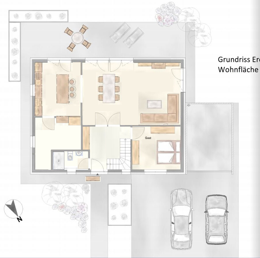

22.04.20 22:18
Was mich stören würde, wäre das relativ kleine Wohnzimmer, in das nur ein Minitisch passt (Wir haben 10 qm mehr als Du und ich finde es perfekt). Das sofa vor der Terrassentür finde ich auch sinnbefreit und nach Westen fehlt mir generell ein Fenster im WZ. Stören würde mich auch diese etwas zusammen gestopselte Küche (mal hier ein Schrank, mal da), das etwas zu groß geratene Gästezimmer und der verwinkelte Eingangsbereich, wo man nicht so recht weiß, ob man geradeaus, links oder rechts abbiegen soll. Wenn Du dich von der (langweiligen) Symmetrie der Fassade lösen kannst, findest Du vielleicht Gefallen an meinem Vorschlag. Hier kommt man rein und hat gleich den Wow-Effekt. Man hat durch eine doppelte Glasflügeltür gleich die Sichtachse Richtung Garten. Küche würde ich mit Schiebetür lösen. Hauswirtschaftsraum wieder von Küche aus begehbar, dann kann man ihn gleich für Vorräte nutzen. Und da Du oben waschen willst, betrittst Du den ja nur um Staubsauger und Co. zu holen - also eher selten. Im OG könnte man das breite Fenster in der Mitte im Büro aufgreifen.
Grundriss Erdgeschoss: Wohnzimmer, Essbereich, Küche, Gästezimmer, Bad, Treppe, Terrasse, Parkplätze
Chrisi1906
22.04.20 23:25
Würfel* schrieb:
Was mich stören würde, wäre das relativ kleine Wohnzimmer, in das nur ein Minitisch passt (Wir haben 10 qm mehr als Du und ich finde es perfekt). Das Sofa vor der Terrassentür finde ich auch sinnbefreit und nach Westen fehlt mir generell ein Fenster im WZ. Stören würde mich auch diese etwas zusammen gestopselte Küche (mal hier ein Schrank, mal da), das etwas zu groß geratene Gästezimmer und der verwinkelte Eingangsbereich, wo man nicht so recht weiß, ob man geradeaus, links oder rechts abbiegen soll. Wenn Du dich von der (langweiligen) Symmetrie der Fassade lösen kannst, findest Du vielleicht Gefallen an meinem Vorschlag. Hier kommt man rein und hat gleich den Wow-Effekt. Man hat durch eine doppelte Glasflügeltür gleich die Sichtachse Richtung Garten. Küche würde ich mit Schiebetür lösen. Hauswirtschaftsraum wieder von Küche aus begehbar, dann kann man ihn gleich für Vorräte nutzen. Und da Du oben waschen willst, betrittst Du den ja nur um Staubsauger und Co. zu holen - also eher selten. Im OG könnte man das breite Fenster in der Mitte im Büro aufgreifen.[ATTACH alt="Chris1906-EG.jpg"]45849[/ATTACH]
Erstmal danke für dein Feedback.
Das Wohn / Esszimmer ist nicht riesig aber geht schon. Ich lasse das Fenster am Esstisch jetzt mit einer großen Schiebetür ausstatten, bin gespannt wie es ausschaut. Vielleicht ändere ich das auch wieder. Unser Tisch ist nicht größer deshalb habe ich nur so einen kleinen Tisch einzeichnen lassen. Ich finde das mit dem Sofa vor der Terrassentür nicht schlimm. Um ehrlich zu sein finde ich die lange Wand besser weil man flexibel ist was die Anbauwandgestaltung angeht.
Die Küche habe ich noch mal anpassen lassen, in L Format. Ist aber auch nicht so wichtig weil das noch mal ein Küchenplaner final machen sollte. Das man bei dir durch den Hauswirtschaftsraum muss um in die Küche zu kommen finde ich unpraktisch in deinem Grundriss. Eine offene Küche muss auch immer ordentlich sein, bei meiner Frau und mir steht aber auch gerne mal was rum. Daher ist eine geschlossene für uns besser. Auch das Argument das man den Hauswirtschaftsraum für Vorräte nutzen kann zählt für mich nicht. Die Küche ist eh schon riesig und in Schränken kann man alles schön verstecken wenn man will.
Der Wow Effekt ist definitiv da in deinem Grundriss wegen der großen Tür zum Wohn / Essbereich. Aber darum geht es uns nicht, einfach und praktisch möchten wir es haben.
Das mit dem Eingangsbereich hatte mich anfangs auch gestört. Also das man nicht so recht weiß ob man links rechts oder gerade ausgehen soll. Hab das aber auch schon in anderen guten Grundrissen gesehen. Daher ist es für mich okay.

Sorry, da hat mein IPad das falsche Wort draus gemacht. Märchen = kärchern.
Geschwungene Treppe = 180° gedrehte Treppe. So wie im Original Lindeneck Grundriss.
