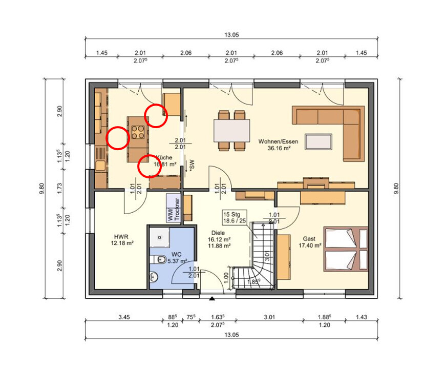

Schau mal an diesen 3 Stellen wird das so nicht funktionieren. Dein Abstand Insel zu Zeile hat ca. 80 cm, die durchgänge sind 60-70 cm. Das ist alles viel zu eng. Vorschlag, wie das zu lösen ist, hatte ich ja gemacht.

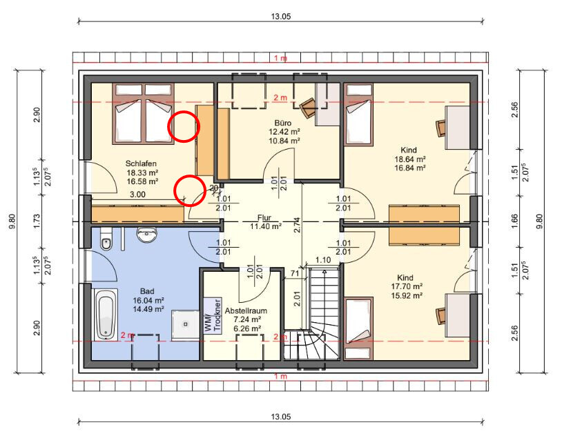

Im OG sind ebenfalls Engstellen - rot markiert.

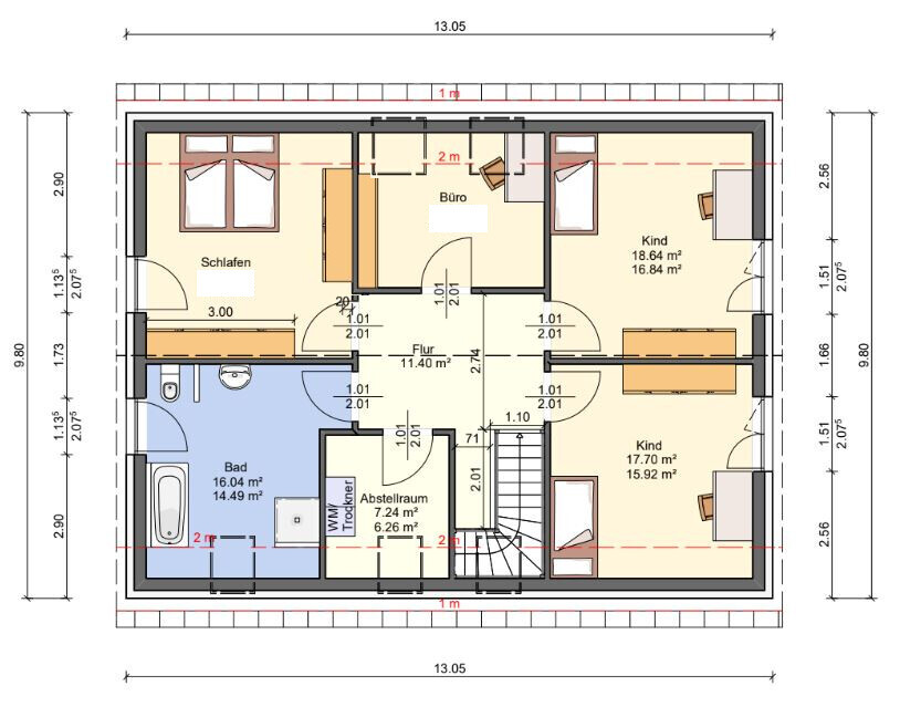

Grundriss eines Dachgeschosses mit Schlafzimmer, Bad, Flur, Büro und zwei Kinderzimmern.
Ich würde dem Büro die 20 cm abziehen. Da brauchst Du die Fläche doch nicht und im Schlafzimmer würde es die Situation mit dem Schrank neben dem Bett und dem Eingang etwas entspannen. Der Wandversatz sieht ja eh nicht gut aus. Schlafzimmer-Tür würde ich in keinem Fall schmäler machen.
[ATTACH alt="1591609698486.png"]47824[/ATTACH]
[ATTACH alt="1591609747711.png"]47825[/ATTACH]
Erstmal danke für dein Feedback.

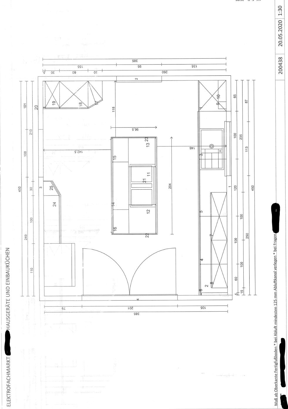

Die Küche ist leider nicht perfekt eingezeichnet, deshalb sieht es zum Teil so schmal aus. Ich habe die Detailansicht daher noch mal unten aufgeführt. Der Abstand zwischen Kochinsel und Küchenzeile ist mit 86cm tatsächlich etwas wenig. Ich notiere mir das und rede da noch mal mit dem Küchenplaner wenn ich mit dem die Finale Abstimmung mache.
Zum Büro. Eigentlich wollte ich das Büro nicht weiter verkleinern aber ich denke drüber nach es doch zu tun. Mich stört die Ecke im Grundriss auch. Aber wie du schon geschrieben hast, wird zusätzlich die Situation im Schlafzimmer mit dem Schrank neben dem Bett entspannter.
Grundriss einer Einbauküche mit Insel in der Mitte, Küchenzeile an den Wänden und Spüle rechts.
