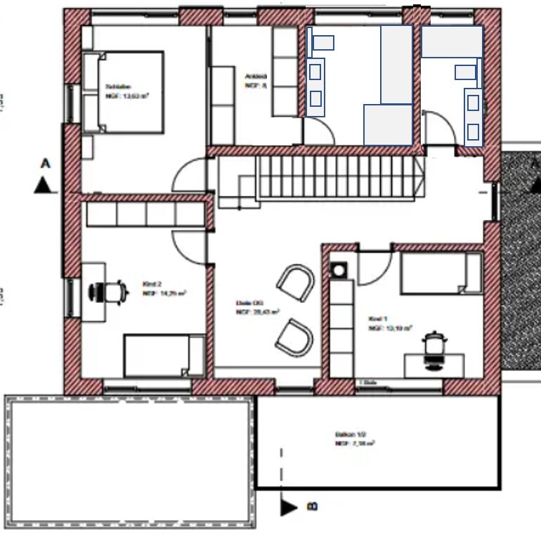

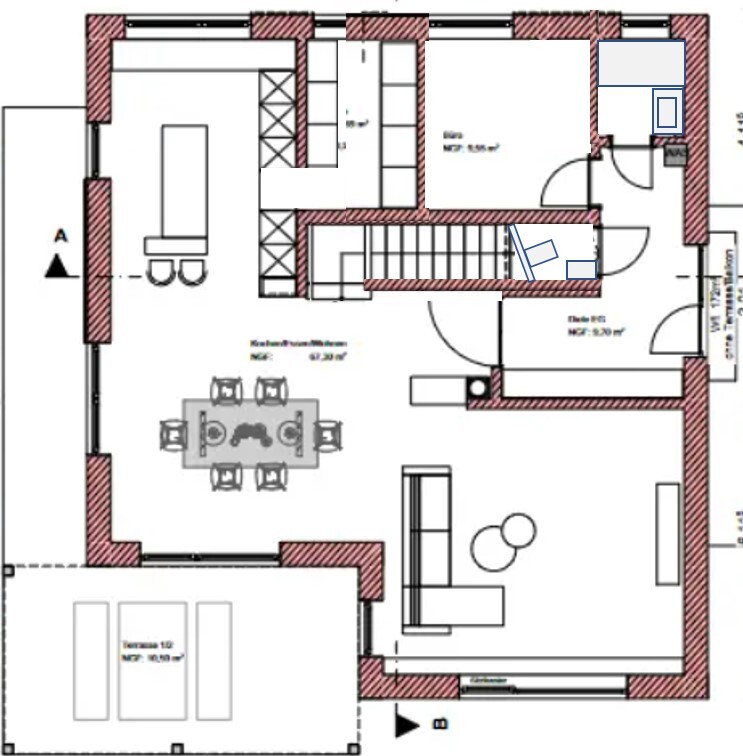

Warum das Haus nicht an die Baugrenze im Norden?
Speisekammer mit Fenster nimmt Dir jede Menge Stauraum.
Hier mal mein Vorschlag
Grundriss eines offenen Wohn- und Essbereichs mit Küche, Esstisch, Sofa und Treppe.
Grundriss eines Wohnhauses mit Schlafzimmer, Kinderzimmer, Arbeitszimmer, Wohnzimmer, Flur und Treppe.

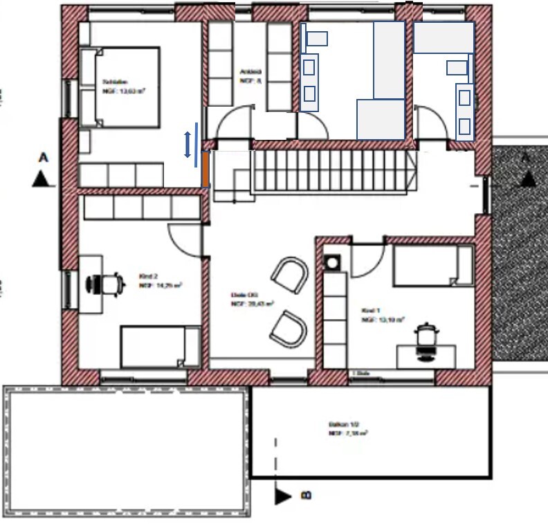

hanghaus202302.02.23 12:29
Ich habe mal noch etwas im OG verändert.
Grundriss eines Wohnhauses mit Schlafzimmer, Kinderzimmer, Büro, Wohnzimmer, Treppenhaus und Balkon.
