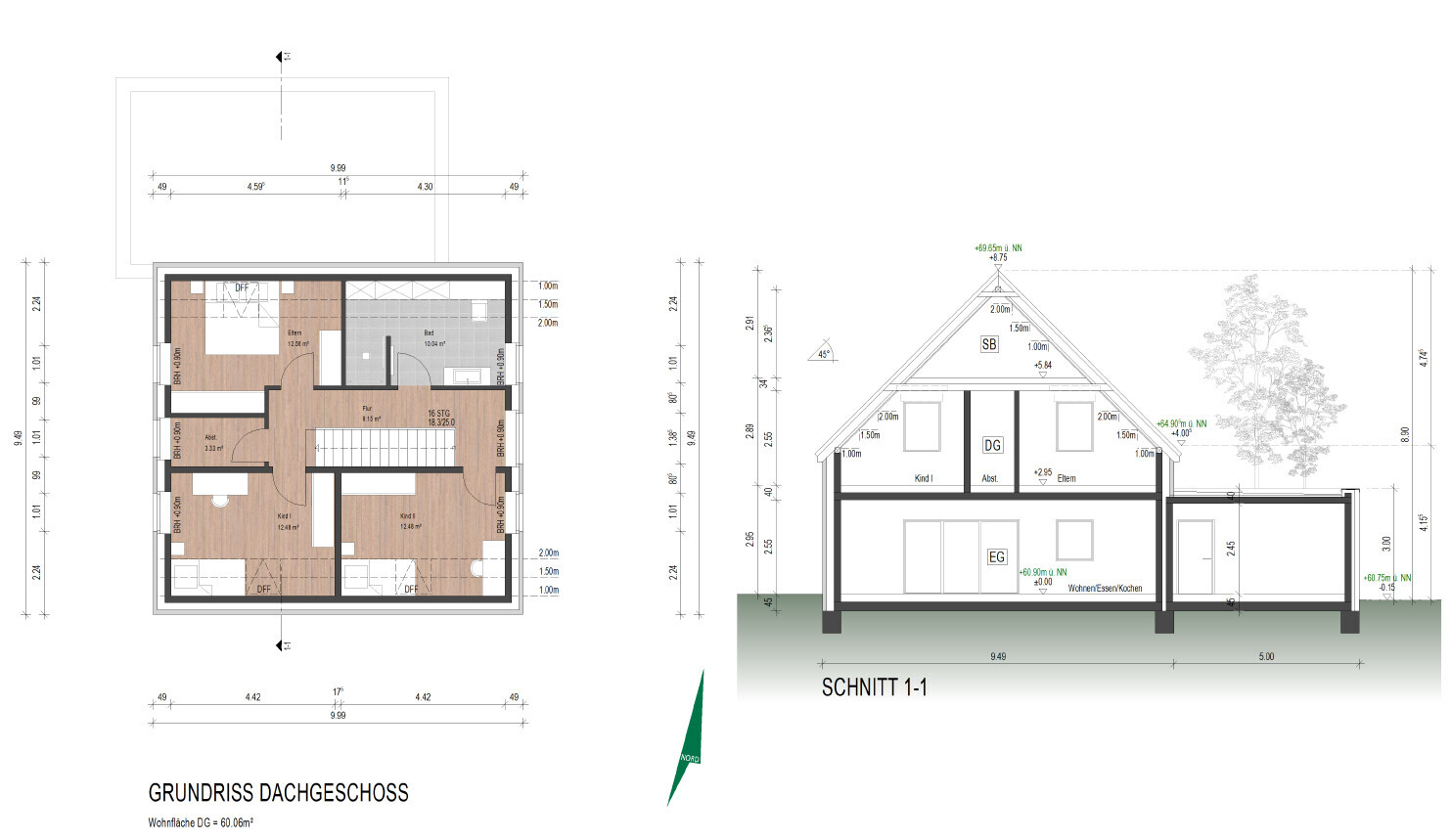

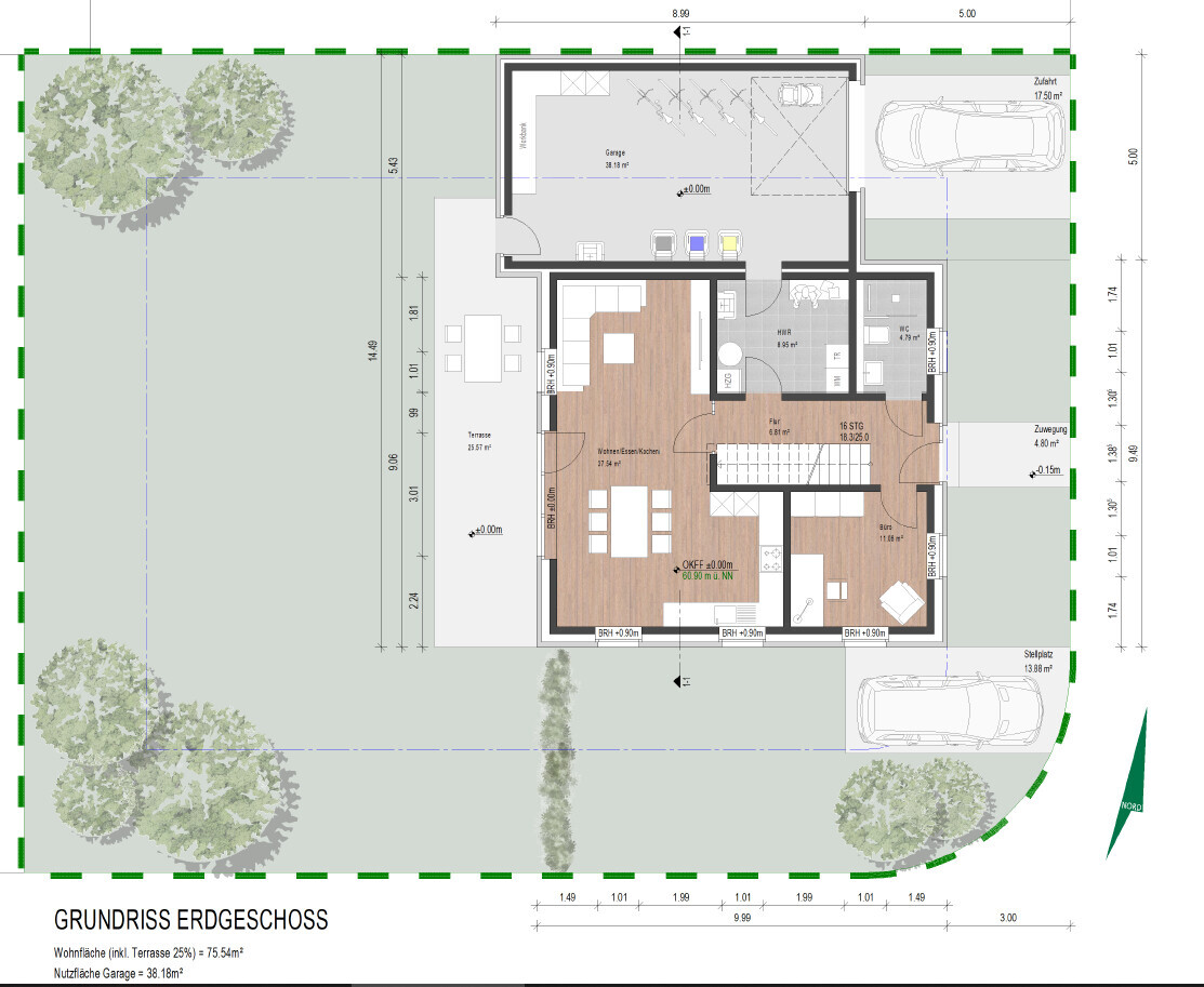

ᐅ Grundriss Einfamilienhaus ca. 135 m³, Grundriss. Garage, 1,5 Geschossig, 4 Personen
Erstellt am: 19.01.25 16:23
GOhausbau
GOhausbau
19.01.25 16:23
wir sind aktuell dabei unseren Traum vom Haus zu planen. Das Grundstück haben wir bereits erworben, aktuell steht die Planung an. Unser Ziel ist ein einfaches Einfamilienhaus, ohne außergewöhnliche Extras. Das ganze soll Massiv ausgeführt werden, altersgerecht umbaubar sein und die Grundriss. Garage für Geburtstage nutzbar sein.
Wir versuchen uns hier ein Haus zu planen, welches möglichst einfach ist, um möglichst die Kosten zu senken.
Würdet ihr mit KSPE bauen, oder mit "normalen" Steinen?
Kehlbalkendecke, oder Ortsbetondecke?
Vielen Dank vorab!
Größe des Grundstücks: 505 m²
Hang: Nein
Grundflächenzahl:
Geschossflächenzahl:
Baufenster, Baulinie und -grenze: siehe Zeichnung
Randbebauung:
Anzahl Stellplatz: 2
Geschossigkeit: 1,5
Dachform: Satteldach 35 - 45 °
Stilrichtung: egal
Ausrichtung: siehe Zeichnung
Maximale Höhen/Begrenzungen
weitere Vorgaben:
Stilrichtung, Dachform, Gebäudetyp: egal
Keller, Geschosse: kein Keller
Anzahl der Personen, Alter: 4 Personen; 2 Erwachsene (Mitte 30), 2 Kleinkinder
Raumbedarf im EG, OG: ca. 135 m² insgesamt
Büro: Familiennutzung oder Homeoffice?: Täglich Homeoffice
Schlafgäste pro Jahr: Keine
offene oder geschlossene Architektur: egal
konservativ oder moderne Bauweise: egal
offene Küche, Kochinsel: offene Küche
Anzahl Essplätze: 6
Kamin: nein
Musik/Stereowand: nein
Balkon, Dachterrasse: nein
Garage, Carport: Grundriss. Garage
Nutzgarten, Treibhaus: nein
Von wem stammt die Planung: Bautechniker in der Familie hat geplant
Was gefällt besonders? Warum?: Grundriss Garage und die "Einfachheit"
Persönliches Preislimit fürs Haus, inkl. Ausstattung: 420k €
favorisierte Heiztechnik: Luft-Wärme-Pumpe
Ein Gemisch aus vielen Beispielen aus div. Magazinen...
Grundriss Erdgeschoss eines Hauses mit Garten, Terrasse, Garage und Wohn-/Essbereich
Dachgeschoss-Grundriss mit Zimmern, Bad und Treppen, rechts ein Haus-Schnitt.

Hallo und Willkommen,
ich find das ganz gut. Was ich nicht machen würde, ist der Kniestock von 1m. Geh lieber auf 1,30m und mach dann das Dach etwas flacher. Ein normales Bett kannst Du nämlich sonst nicht bis an die Wand schieben. Die Kopfteile sind höher.
Was genau sagt der Bebauungsplan zu den Höhen? 1,5 geschossig gibt offiziell nicht. Kennst Du ihn nicht oder gibt es keinen?
Was mich auch stören würde, ist die Garderobe oder besser der Mangel derselben. Für 4 Personen sollte man wenigstens 2m x 60cm einplanen. Ist bei Dir gar nicht denkbar. Unter der Treppe ein paar Möbel, das war's.
Aber sonst gefällt es mir.

Mir gefällt der Grundriss wirklich gut. Die Lage auf dem Grundstück ist sinnvoll ausgenutzt, und die Raumaufteilung ist ähnlich wie bei uns im Erdgeschoss.
Bedenken hätte ich allerdings bezüglich der Garderobe. Ich sehe bei euch aktuell nur die Möglichkeit, die Schuhe abzustellen, wenn man sich schon halb im Wohnzimmer befindet. Vielleicht könntest du über eine viertelgewendelte Treppe oder eine Treppe mit zwei Podesten nachdenken. Dadurch würde sich eventuell eine kleine Garderobennische ergeben, die gleichzeitig die Flursituation im Obergeschoss vereinfachen könnte. Eine gerade Treppe lässt sich leider häufig nur schwer mit effizienten Grundrissen vereinbaren.

roteweste schrieb:
Garderobe
Die gibt es leider nicht.
Oder besser gesagt: statt notwendiger Technik wird eine Garderobenbank in den Technikraum gezeichnet, dass wohl suggerieren soll, dass die Schleusenmöglichkeit hier eine ganz hervorragende ist und der Raum in Vielfältigkeit auch noch Flur sowie Garderobe sein kann.
Da kann der ganze Entwurf gelungen sein - wenn ein wichtiges Detail, wir sprechen von der Jahres-Garderobe einer 4-köpfigen Familie fehlt, funktioniert das Haus nicht.
Das kann man aber auch ebenso zur Garage sagen - wenn das Auto wegen der Räder dort nicht rein kann, ist das schon blöd. Natürlich könnte man die Räder woanders hinstellen. Aber wer zeichnet denn so etwas ein?
Jepp. Denn wenn man das Bett nur etwas vorschieben würde, dann würde man an der Raumecke hängenbleiben. Der Schreibtischnutzer Planungen rechts darf sich dann auch an den Schreibtisch setzen.
In BW müssen für den Bauantrag Fahrradstellplätze explizit ausgewiesen werden. Kommentieren tue ich das vorsichtshalber mal nicht.
Was Garage/Carport/Stellplatz betrifft hat doch jeder seine eigenen Vorstellungen. Hier in Forum wird ja gerne das Carport gefeiert. Ich freue mich im Sommer und Winter über mein wohltempetariertes Auto in der Garage. Will sagen: Der TE hat sich sicher was gedacht bei der Lösung, nehme ich an.
19.01.25 22:46
Das mag ja sein, und es ist auch nicht falsch, wenn man es macht. Aber wenn Fahrräder die Garage blockieren, ist das entweder nicht richtig oder aber flusig, nicht überlegt geplant. Bei anderen Dingen stößt man ja, wie erwähnt, auch drauf.
Ist das so? Ich denke mal, dass es immer als Alternative genannt wird, wenn das Budget die Doppelgarage nicht zulässt.
Hier interessiert doch nur der Bedarf, dass der TE die Garage gern zum Feiern nehmen möchte.
