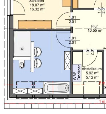

12.05.20 10:14
Wenn Du an die Badplanung gehst: Du stehst ja nicht so auf Fenster und Einblicke von Seiten der Nachbarn, hast aber ein bodentiefes Fenster Richtung östlichem Nachbarn im Badezimmer. Da würde es selbst mich stören Ich würde hier mit zwei großen (!) Dachflächenfenstern arbeiten und darunter eine schöne freistehende Wanne mit Blick in die Sterne stellen. Bringt viel Licht und Dich sieht keiner!
Würfel*
12.05.20 10:41
Hier mal eine schnelle Idee mit 3 angedeuteten Dachflächenfenstern. Freistehende Wanne passt gar nicht. Dusche ca. 120 x 180, Wanne ca. 180 x 90. Das ist alles nicht übergroß und schon ist das Bad "voll". Was dein GU da eingezeichnet hat, war ja winzig.

12.05.20 17:01
Danke. Da sieht man das es doch kein Tanzsaal ist.
