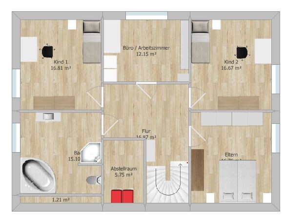

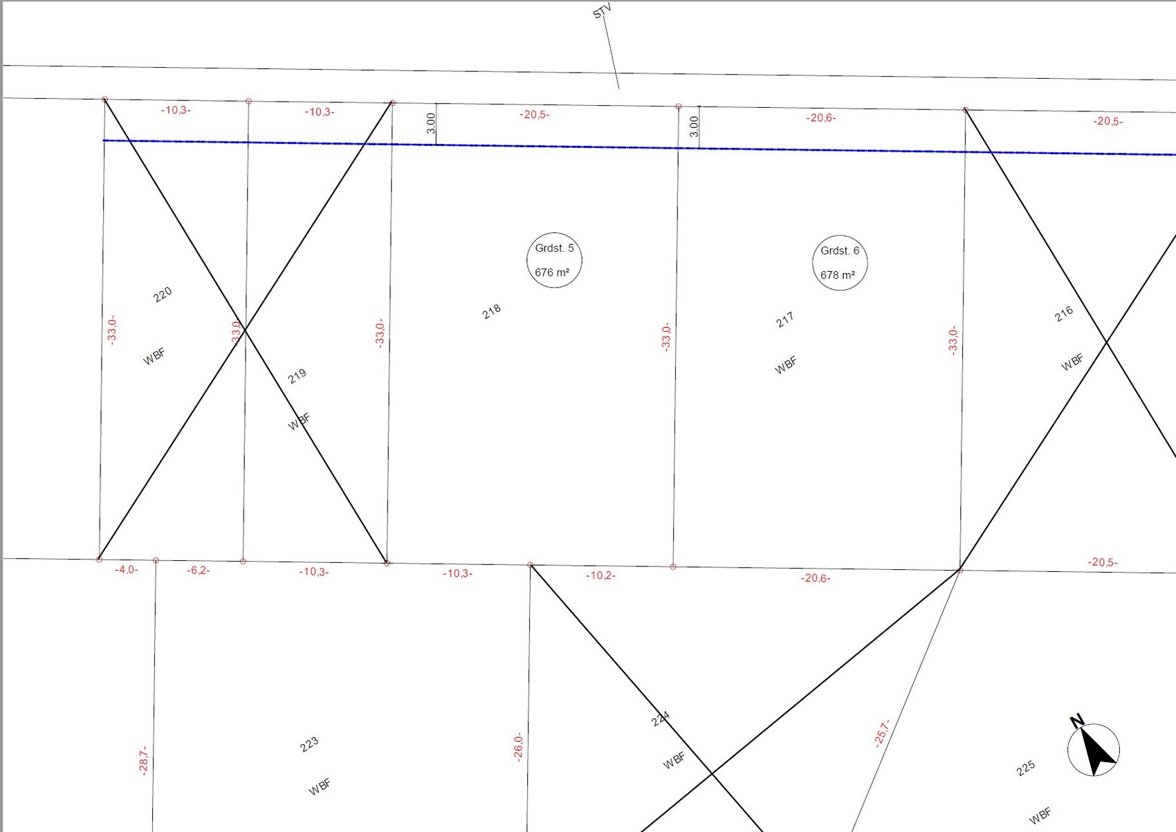

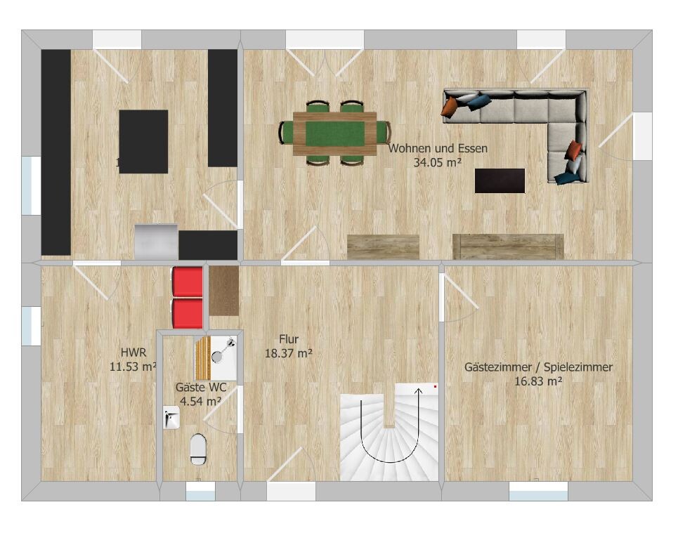

bei unseren Bauträger ist ein Kunde der ein Grundstück reserviert hatte abgesprungen. Da das andere Grundstück Süd / südwest Lage hat haben wir nicht lange gezögert und das Grundstück gewechselt. Das neue Grundstück ist kleiner, daher haben wir unseren Bungalow Traum aufgegeben. Das Grundstück ist Nr. 5.
Nochmal zur Erinnerung: Das Grundstück ist Bauträger gebunden.
Ich habe mir die letzten Tage Gedanke um die Anordnung und Gestaltung der Räume und des Grundstück gemacht und möchte eigentlich erst mal wissen ob der Ansatz so okay ist. Mir geht es nicht um Details im Raum selbst, Fenster, Türen, Badezimmergestaltung. Ist auch nicht möglich da ich den Grundriss (auf Basis von Gussek Haus Grundrissen) selbst erstellt habe. Ich habe aber trotzdem versucht es so gut wie möglich zu gestalten. Aus diesem Grund möchte ich den Grundriss hier zur Diskussion stellen. Es reicht mir wenn ihr Feedback zur Raumaufteilung und Raumanordnung gebt, sowie Ideen / Anregungen / Tipps. Vielleicht seht ihr auch direkt Dinge, die "gar nicht gehen" bzw. nicht alltagstauglich sind.
Ich habe den Grundriss mit RoomSketcher erstellt, leider habe ich nur eine Kostenlose Variante so das viele Dinge nicht gehen. Ignoriert daher Raummaße im OG. Im Bereich des Arbeitszimmer ist eine Gaube.

Dachform 38°
Drempel 100cm
Außenmaße 12,85 x 9,60 m ( vergrößert, Originalmaße von Gussek Haus Häusern sind kleiner )

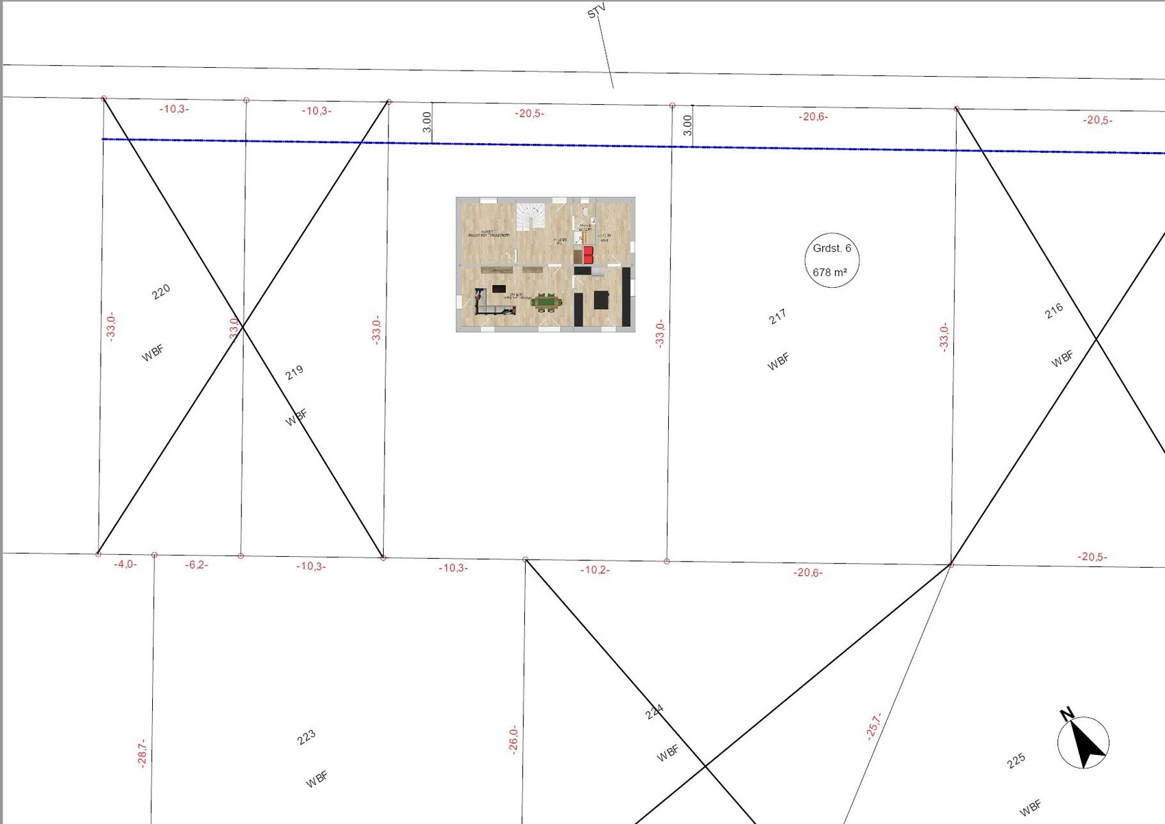

Größe des Grundstücks: 676m²
Hang NEIN
Grundflächenzahl 0,4 (zulässige Überschreitung 25 von 100)
Geschossflächenzahl 0,6
Baufenster, Baulinie und -grenze: Auf der Nord Seite / Süd Seite ca 20,5m breit, West und Ost Seite ca33m breit, 3m Baugrenze auf jeder Seite, Grundstück Rechteckig, Sieht man auch sehr schön auf den Bildern
Randbebauung: 3m
Anzahl Stellplatz: keine Vorgabe
Geschossigkeit: maximal 2 Vollgeschosse
Dachform: Satteldach, Walmdach

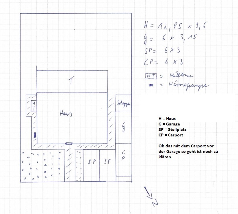

weitere Vorgaben: Garage muss 5m Abstand zur Grundstücksgrenze haben. Garage auf der Westseite da dort der Bordstein abgesenkt ist.

EG: Wohnen/Essen/Kochen, Hauswirtschaftsraum, Gäste-WC mit Dusche, Diele (Flur) mit Garderobe und Treppe ins DG, Gästezimmer / Spielzimmer
DG: Schlafzimmer, 2 Kinderzimmer, BAD, Abstellraum, Büro

Garage, Carport: Es muss Platz für 2 Autos vorhanden sein besser 3 bis 4. Aktuell könnte ich mir eine Garage (3x6) mit Carport (3,6) davor vorstellen, keine Ahnung ob das geht. Dann noch 2 Stellplätze vor dem Haus.

-große geschlossene Küche mit Kochinsel mit direktem / kurzem Weg zur Terrasse
-Wohnzimmer nah an der Terrasse
-Gäste / Spielzimmer im EG
-Abstellraum im OG, mit Waschmaschine und Trockner
-Hauswirtschaftsraum mit Waschmaschine und Trockner ( ja 2 mal vorhanden )
-6 Zimmer
-Aufteilung der Räume im Dachgeschoss

-Lage Arbeitszimmer / Büro im DG aus meiner Sicht nicht optimal aber ich könnte damit leben

Raumaufteilung okay?

2D-Grundriss eines Einfamilienhauses mit Flur, Bad, Abstellraum
Grundrissplan eines Hauses mit Wohn- und Essbereich, Gästezimmer, Flur und HWR

Warum denn immer der Bezug zu Gussek Haus? Das wird ja nicht der Bauträger sein, oder?
Curly
10.04.20 22:33
warum 1m Kniestockhaus wenn auch zwei Vollgeschosse erlaubt wären?
LG
Sabine
10.04.20 22:39
LG
Sabine
Ja, warum denn in Frage stellen? Kniestockhäuser haben doch sehr viel. Vielleicht mag bei einigen der Wohnwert bei 2-Geschossigkeit mehr Wert sein, aber das ist nicht so, noch Gesetz, noch Prio beim Hausbau.
Allerdings sind ein Meter tatsächlich etwas eingeschränkt. Auf 1,20 oder 1,40 würde ich gehen, damit auch Betten mit Kopfhaupt gut unters Dach passen.
Chrisi1906
10.04.20 22:50
Nein, ist nicht der Bauträger. Mir haben die Grundrisse von Gussek Haus gut gefallen deshalb.
Kniestock hatte ich auch von Gussek Haus so übernommen.
Chrisi1906
10.04.20 23:04
Volltreffer. Unser Bett hat so ziemlich 1m Kopfhaupt. Danke für den Tipp.
