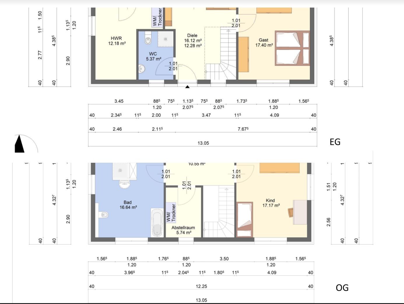

Chrisi1906
06.05.20 15:18
kaho674 schrieb:
War die Tür von der Küche in den Hauswirtschaftsraum nicht ein absolutes Nogo? Jetzt ist sie doch drin. Dann würde ich noch mal über den Entwurf von Würfel aus #88 nachdenken. Sehr viel schöneres WZ.
Wenn man mal die Maße der Wände hätte, anstatt die der Fenster, könnte Dir man mit der Fenstersache der Front ja bissl helfen. Aber dazu muss man schon exakt wissen, wo die Wände sind.
Da sind die genauen Maße. Wenn du mir da helfen könntest wär das super. Besten Dank.

kaho674
06.05.20 15:47
Ok, ich hab mal die automatische Bemaßung angelassen - das mach ich sonst nie. Aber so hast Du die Fensterposition in etwa. Die Maße sind leider oft bis auf 4 Stellen hinter dem Komma und nicht 100% exakt. Das musst Du selbst zurecht wursteln und einfach runden. Eine Wand musste ich um ein paar cm versetzen - siehe roter Kreis. Eventuell macht man aus dem bodentiefen Fenster an der Treppe im EG nur ein normales in Brüstungshöhe. Geht beides.
In Stein ist das auch nicht gemeißelt. Vielleicht hat noch jemand Verschönerungstipps?
