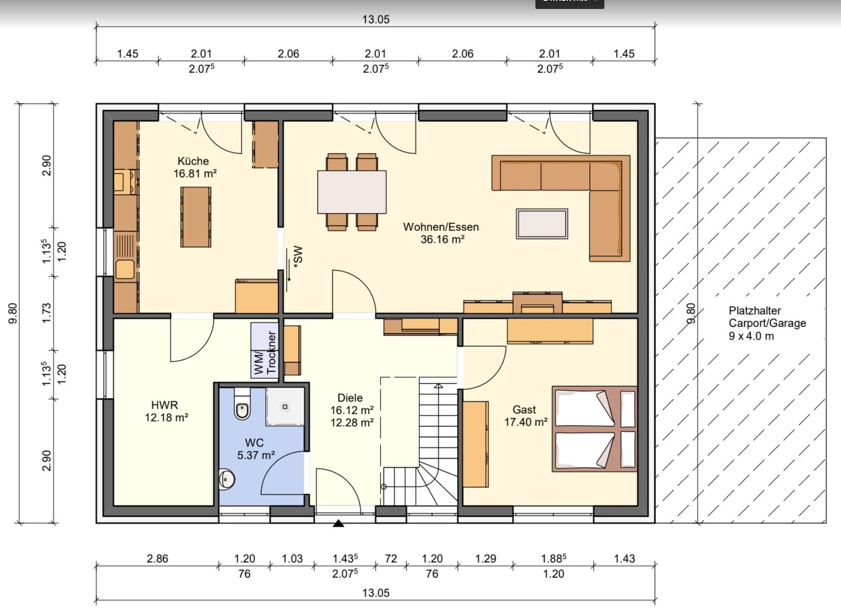

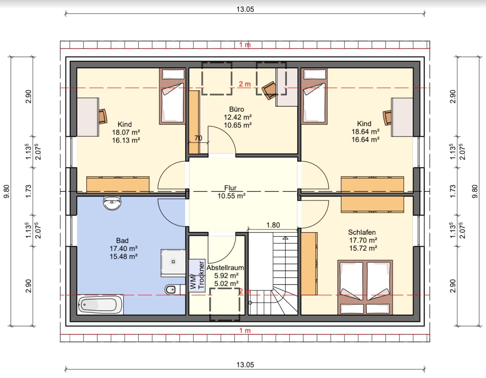

Anbei der neuste Entwurf vom Planer.
Im EG haben wir beim Hauswirtschaftsraum wieder den Weg durch die Küche. Das ist bewusst so gewählt da wir so das Gäste-WC etwas größer bekommen. Küchenplanung kommt noch, gleiche gilt für Badplanung. Leider hat der Planer wieder seine Standard Bad möbel in den Grundriss eingebaut. Wo so nicht gewollt, werde das auch noch mal ansprechen.
Im DG sind wir wieder zu den ursprünglichen tiefenboden Fenstern zurückgekehrt weil man so die Möbel besser stellen kann.

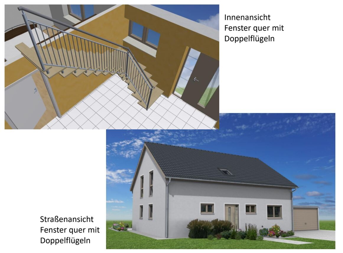

Frage: Wie findet ihr die Fenster der Hausfront? Also die beiden Querfenster als Doppelflügel?
Der Vorteil beim Fenster quer: Die Fensterflügel lassen sich ohne Probleme komplett öffnen, wenn man hier das Fenster als Doppelflügel einbaut. Wenn es kein Doppelflügel ist, entsteht das gleiche Problem, dass der Flügel an Stufenkanten bzw. Treppengeländer anstößt. Ich hoffe, die Erläuterung ist verständlich. Zur optischen Unterstützung dienen die 3D Ansichten von Straßenansicht und Innenansicht.
Wenn die Fenster in der Diele hochkant sind müsste man diese in Richtung Haustür das Fenster "schieben", dass die Unterkante des Fensters vor der 5. Treppenstufe liegt - sonst kann man den Fensterflügel nicht öffnen. So entstehen aber auch Spalten zwischen Treppenstufe und Unterkante Fenster.
Grundriss eines Hauses: Küche, Wohnen/Essen, Diele, HWR, WC, Gästezimmer, Carport/Garage.
Grundriss eines Wohnhauses mit Flur, Bad, Abstellraum, Büro, Schlafen und zwei Kinderzimmer.
Innen- und Straßenansicht eines Hauses mit Treppenhaus und Fenstern mit Doppelflügeln.

mein Haus wäre es nicht, ist mir alles zu dunkel.
LG
Sabine

Wie findest du die Fenster der Hausfront? Also die beiden Querfenster mit Doppelflügel,
Curly
28.04.20 14:37
klein, altmodisch, passend für Kanonenrohre . Im Flur oben alles dunkel, im Wohnzimmer so niedrige Fenster, dass größere Leute den Kopf einziehen müssen. Wie hoch werden denn eure Decken, sind die so niedrig?
