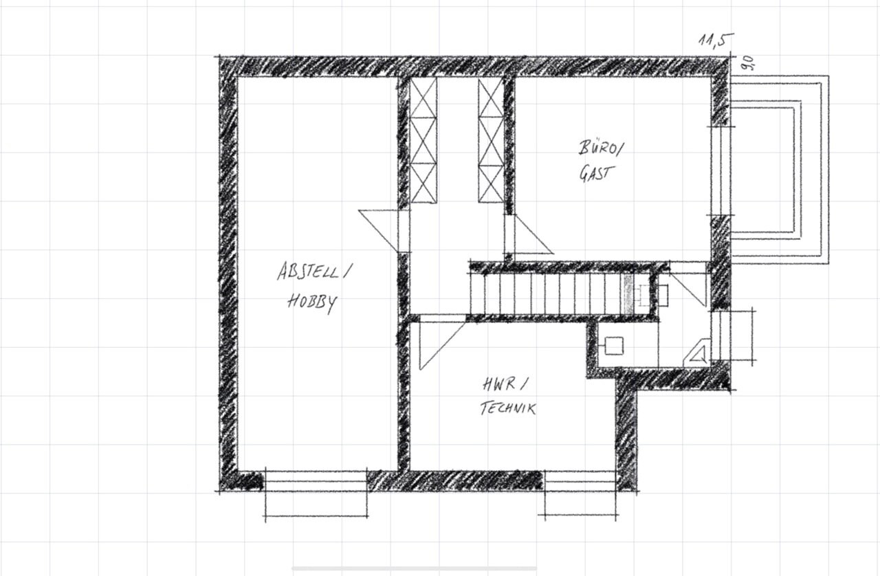

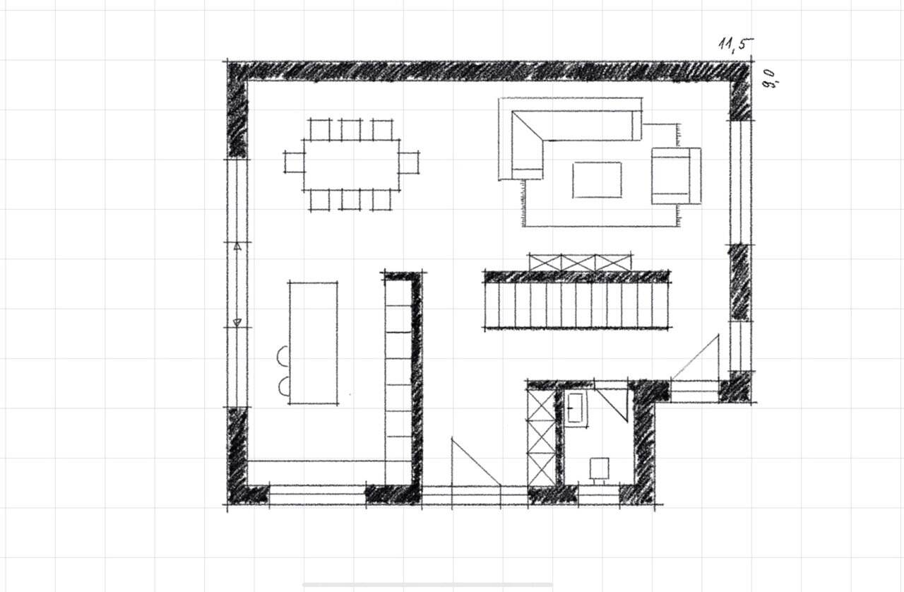

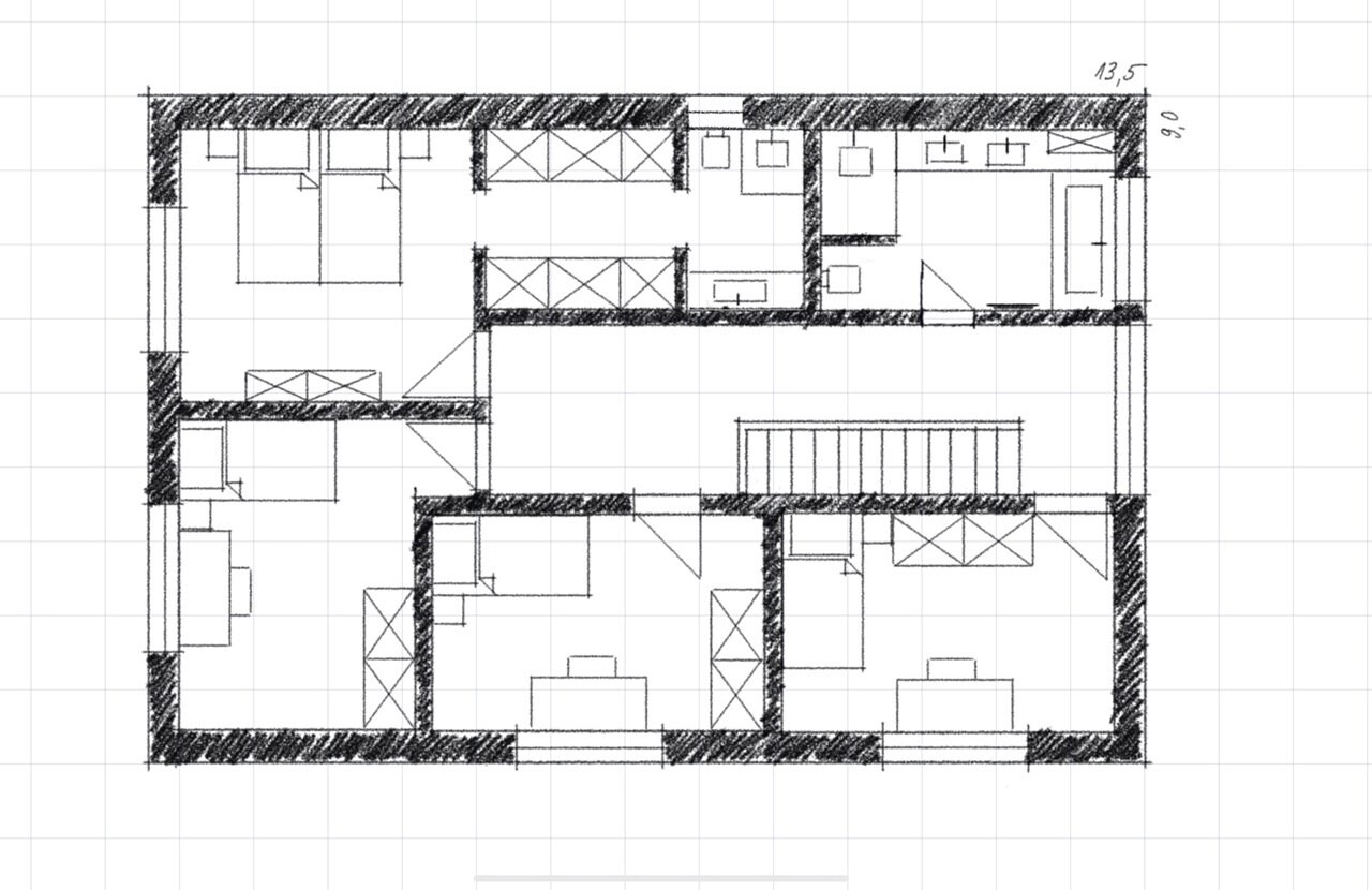

Hallo zusammen.
Nach langem Mitlesen, darf ich nun auch mal nach eurem Feedback fragen.
Wie dem Fragebogen entnommen werden kann, ist die Planung aktuell lediglich von mir konzipiert.
Detaillierte Bemaßung kann ich nachreichen, wenn die Darstellung mittels Karos ungenügend ist.
Bemerkung vorab:
- 1 Kästchen entspricht 1x1m
- Nördliche Wand steht auf der Grenze und muss als Brandschutzwand ausgeführt werden.
- Die Ankleide benötigt kein Fenster
- Das kleine Elternbad könnte entweder, wie eingezeichnet ein Brandschutzfenster, undurchsichtig auf Grund der Nachbarnregelung über der Toilette oder aber als Fensterband auf ab 1,8m Höhe über die ganze Zimmerbreite angebracht werden.
- Lichthof im Büro großzügiger, Fenster allerdings nicht Bodentief
- Fenster im OG nicht bodentief
- Ggf. zusätzliche Türe nach der Garderobe als "Windfang", kann aber sicherlich nachgerüstet werden
Ich freu mich auf euer Feedback.

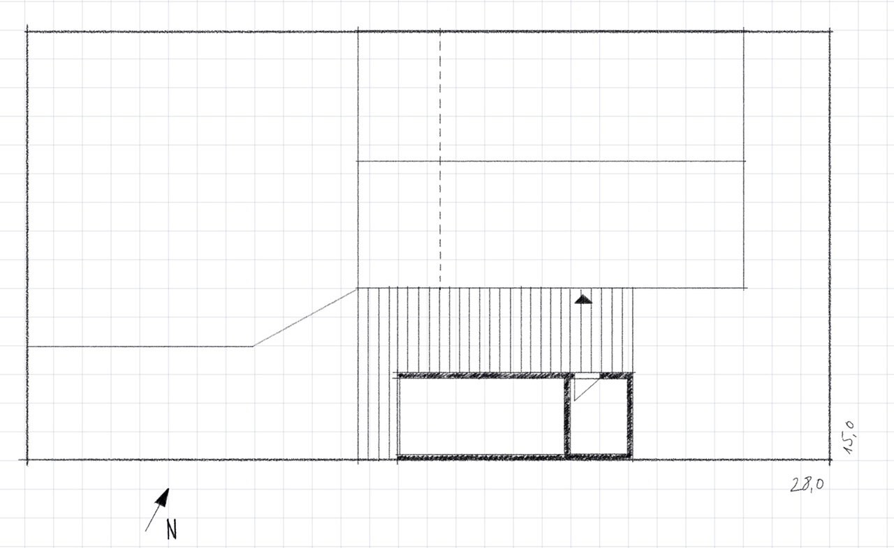

Westseite 5m Abstand zur Straße, Ostseite 3m zur Grenze
Das Haus nördlich von uns muss auch als Kettenhaus ausgeführt werden, das Haus südlich von uns ist ein normales Einfamilienhaus-Grundstück. Östlich ist Bestand mit Garten und großer Hecke zu unserem Grundstück gerichtet. Westlich befindet sich die Zufahrtsstraße. Hinter der Straße Richtung Westen ist und bleibt es unbebaut.
Randbebauung
Hauptgebäude muss auf nördlicher Grundstücksgrenze stehen
Bzgl Garage, Carport werden im Bebauungsplan keine Vorgaben gemacht, sprich dieses müsste nicht auf südliche Grenze

Von wem stammt die Planung:
-Do-it-Yourself
Was gefällt besonders? Warum?
L-Form des Wohn-Essbereich,
Überdachte Terrasse
Was gefällt nicht? Warum?
OG im Allgemeinen nich 100prozentig (Breite der Kinderzimmer)
keine vorhanden
450K (ohne Grundstück, ohne Baunebenkosten)
favorisierte Heiztechnik:
Gas-Brennwert
-könnt Ihr verzichten: Badezimmer im Keller, Ankleide, Elternbad
-könnt Ihr nicht verzichten: 3 Kinderzimmer, Büro, Kochinsel
Ist so entstanden aufgrund nördlicher Grenzbebauung und Ziel so viel Garten, Terrasse im Westen zu haben wie möglich
Architektur-Grundriss auf Karopapier mit Maßlinien, Nordpfeil und Innenräumen.
Grundriss-Skizze: Abstell/Hobby, Büro/Gast, HWR/Technik, Treppe im Zentrum
Grundriss: Wohn- und Essbereich mit Esstisch links, Lounge rechts, Treppe zentral
Schwarz gezeichneter Grundrissplan eines Wohnhauses mit mehreren Zimmern, Türen und Möbeln.
11ant13.08.20 00:23
ebenfalls mit dem Hauptgebäude an der gemeinsamen Grenze, also quasi Doppelhaus, aber traufseitig anschließend ? ? ?
Pumukel
13.08.20 03:28
Ne nicht Doppelhaus.
Unser nördlicher Nachbar hat sein Hau ebenfalls an seine nördliche Grenze zu setzen.
An unser Grundstück wird er sicherlich mit der Garage anschließen. Dies wäre typisch für eine Kettenhausformation, wird im Bebauungsplan allerdings nicht explizit vorgeschrieben. Es existiert nur der Hinweis, dass die üblichen Abstandsregeln für die restlichen Grenzen gelten.

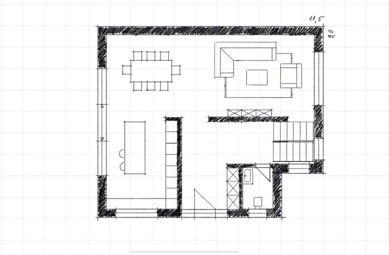

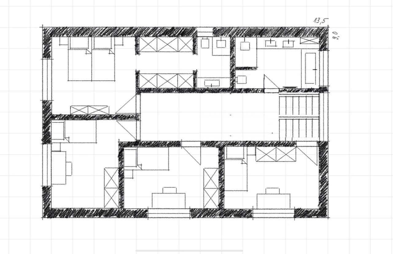

Basti270913.08.20 08:24
Finde den Grundriss an sich auch gut...aber die Treppe nimmt mir zu viel Platz ein. Da käme man mit einer halbgewendelten deutlich besser. So könnte man zum Beispiel die Kinderzimmer noch ein wenig vergrößern.
Grundriss eines offenen Wohn- und Essbereichs mit Esstisch, Sofa-Ecke und Treppe.
Grundriss eines Gebäudes mit mehreren Zimmern, Türen, Treppen und Möbeln.
