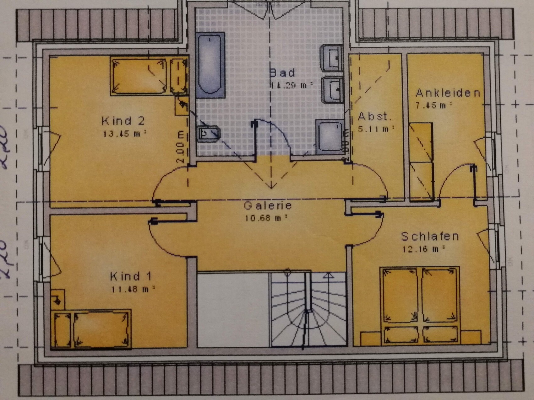

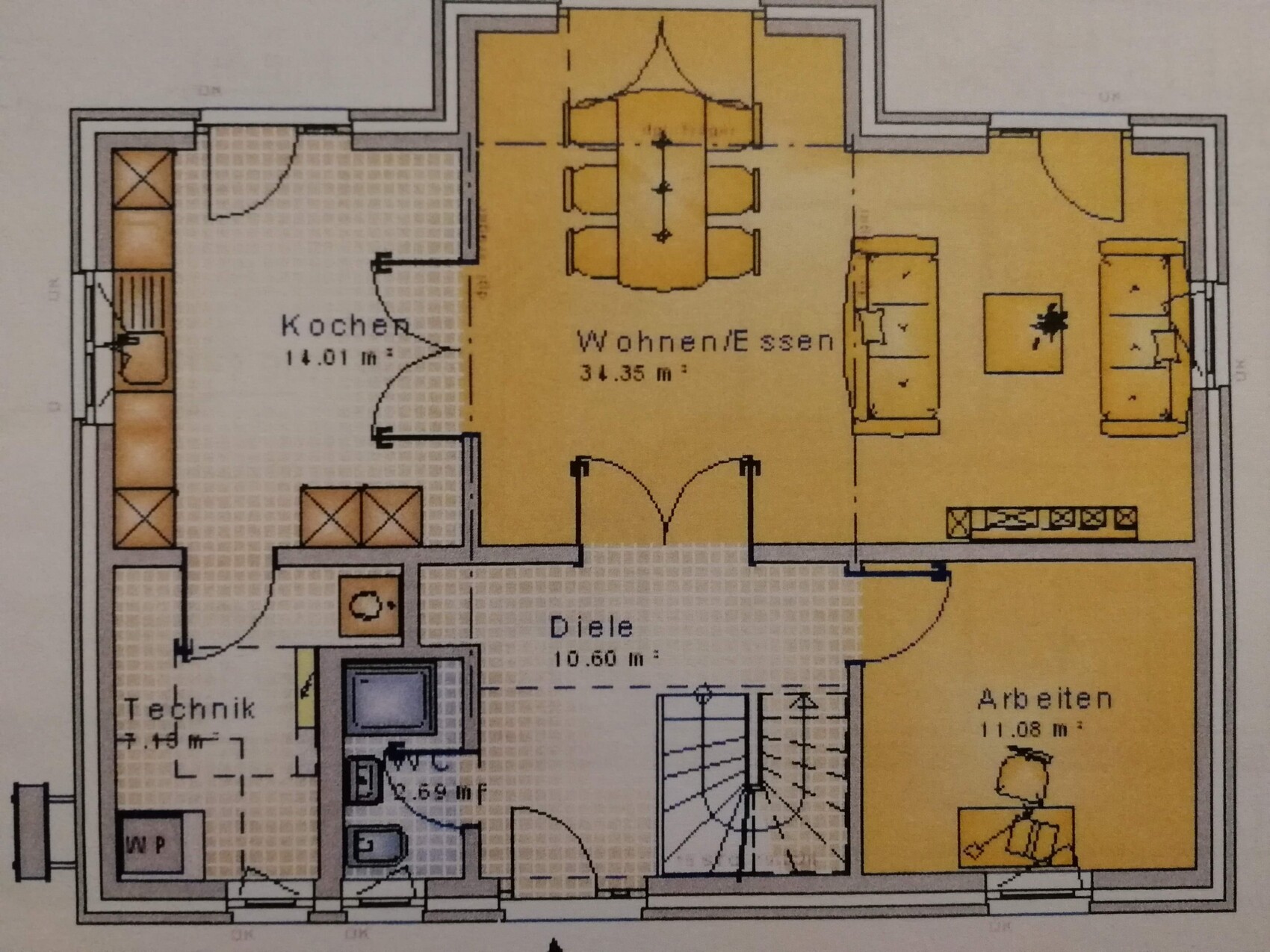

nachdem ich hier schon ein wenig gelesen habe, möchte ich nun auch unseren derzeitigen Grundriss einstellen. Wir sind eigentlich noch ganz am Anfang...da wir aber nun ein Grundstück in Aussicht haben, könnte alles doch schneller gehen als erwartet.
Wir hatten uns ein Musterhaus angesehen, von dem wir absolut begeistert waren. Nur leider war es mit 180 m² für uns zu groß bzw. zu teuer, der Grundriss wurde nun etwas verändert und verkleinert (auf 157 m²). Trotzdem gibt es noch einige Schwierigkeiten bzw. habe ich Bedenken, dass es zu gedrungen ist. Insbesondere der obere Bereich ist nicht optimal. Im Erker liegt derzeit das Bad, das mit 14 m² echt groß ist. Ich denke den Platz könnte man besser nutzen, aber wie? Eins der Kinderzimmer dort rein? Wäre etwas ungerecht...Auch das Ankleidezimmer und der Abstellraum sind nicht optimal, weil so in beiden Zimmern Schrägen sind. Der Abstellraum soll nur zum Unterstellen für Dinge sein, an die man nicht häufig ran muss (Weihnachtsdeko etc.). Der Dachboden kann auch als Abstellgelegenheit genutzt werden.
Unten bin ich unsicher, ob der Technikraum groß genug ist (hier kommen zur Heizungsanlage noch Waschmaschine/Trockner rein, Putzzeug, Getränke etc.)
Ach so, die eingezeichneten Möbel (und Sanitäranlagen) sind nur ein Beispiel des Beraters, so weit sind wir noch nicht 😉
Bezüglich der Ausrichtung habe ich jetzt erst angefangen mich einzulesen. Das Grundstück hätte leider eine Nord-Ausrichtung...Tipps hierzu sind auch willkommen! Auf den ersten Blick kommt mir die Frage, ob es sinnvoll ist den Grundriss (zumindest im EG) einmal zu spiegeln und das Haus auf dem Grundstück so anzuordnen, dass der Eingang nicht nach vorne zur Straße sondern rechts ist.

  • Doppeltür zum Wohn/Essbereich und recht offener Flur (kein Schlauch = man tritt sich nicht so schnell auf die Füße) wirken auf mich einladend;
  • Zugang von Küche zum Technikraum
Was gefällt nicht? Warum?
  • Nur eine Stellmöglichkeit für Sofa und Fernseher
  • Größe des Technikraums ausreichend?
  • Großes Bad im OG nicht notwendig; wie Erker besser nutzen?
  • Zweites Kinderzimmer mit 11 m² sehr klein
  • Ankleidezimmer und Abstellraum nicht optimal

Pro: Grundsätzliche Größenverhältnisse der Räume (bis auf Bad im OG) für uns passend; viele Räume, aber durch Galerie und eher offenen hellen Flur kein "Wohnungsgefühl" (evtl. soll auch vorne bei der Treppe noch ein Erker und die Treppe dann mit einem Plateau; durch den Erker noch höheren Lichteinfall).
Contra: Durch die Galerie und den Erker oben, gibt es nur wenige Anordnungsmöglichkeiten für die Raume. Oder haben wir nur keine Ideen?
Wie können wir die Anordnung im OG ändern? (Bad kleiner, Kinderzimmer größer, Ankleide und Abstellraum anders)? Und eine generelle Rückmeldung ist erwünscht... 😉

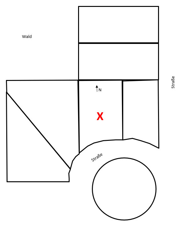

Bitte mal einen Lageplan vom Grundstück, damit man das besser beurteilen kann. Die Grundrisse jetzt sind nach Norden ausgerichtet?

Leider fehlen Maße auf dem Grundriss, aber den Schnitt der Räume finde ich insgesamt nicht so gelungen. Entweder zu klein (Ankleide z. B. da paßt ja kaum Schrank rein, da ja dort auch noch Kniestock ist) und dann ist die Ankleide z. B. auch gefangen, d. h., wer mal früher aufsteht, geht dann doch 2 mal mind. am Bett vorbei.
Was ist das, was im Technikraum in der Nische eingezeichnet ist? Durch die Tür zur Küche wird dort im Technikraum eine lange Stellwand genommen, allerdings erlaubt es wohl auch in der Diele einen einzig möglichen Garderobenplatz.
Gästebad-Tür sollte bei der Aufteilung nach außen aufgehen, sonst hat man von innen echt Schwierigkeiten aus dem Raum wieder rauszukommen.

Erker und Galerie sind Kostentreiber. Die Küche verschwendet Platz und dennoch geht etwas nicht hinein, das Ihr haben wollt. Das Bad ist ebenfalls ein Tanzsaal mit Größe ohne Raumgefühl.

Ich finde den Grundriss für sich gar nicht so schlimm. Ok, das Bad muss mit Kind 1 den Platz tauschen, schon allein wegen der Abwasserfrage. Kind 2 dafür etwas größer - dann passt das. Die ganze Ankleide- / Abstellsache gehört auch nochmal überdacht. Bloss diese Gedanken lohnen nicht, wenn ich höre, dass Ihr mit Nordausrichtung plant.

Bei Nordausrichrung des Landes orientiert man die Haupträume + Terrasse meist nach Westen, um dort die Nachmittagssonne ins Haus zu holen. Dies hängt natürlich auch von der Umgebung ab. Wenn dort ausgerechnet ein Hochhaus steht, sieht die Sache wieder anders aus.
Von daher kommt man ohne Lageplan - wie Kerstin schon meinte - nicht so richtig weiter... 🙂

Einen Lageplan habe ich derzeit so nicht. Ich habe aber mal furchtbar laienmäßig aufgezeichnet, wie das Grundstück und die Grundstücke drumherum liegen 😉 Vielleicht kann man damit ja was anfagen?
Das weiß ich ehrlich gesagt gerade nicht. Müsste ich nochmal nachhaken.
Ja, das würden wir wohl auch so machen 🙂
Wegen der Abwasserfrage? Du meinst wegen den Geräuschen? Ich weiß gerade noch nicht so recht, wie man das mit der Nordausrichtung lösen kann...
...zum Glück keine Hochhäuser. Nur Einfamilienhäuser in der Umgebung 😉

Puh, Euer linker Nachbar hat ein ziemliches Mistgrundstück. Steht da schon was? Ansonsten müsste man den dortigen Krampfbau schon mal mit zu erwartender Randbebauungen einplanen.
Ihr solltet jetzt unbedingt erstmal planen, wie Ihr Euer Haus auf das Land stellen wollt. Also wo soll die Terrasse sein? Gleich begründen, da sonst das Forum protestiert. 😉
