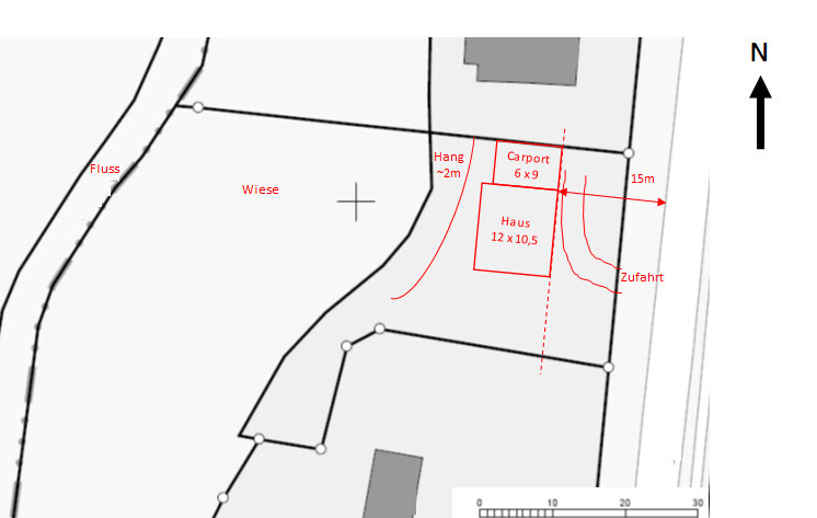

Größe des Grundstücks: 1050qm
Hang: auf der westlichen Seite fällt das Grundstück ca. 5m vor der Grenze um 2m ab.

Baufenster, Baulinie und -grenze: 15m Abstand zur Straße

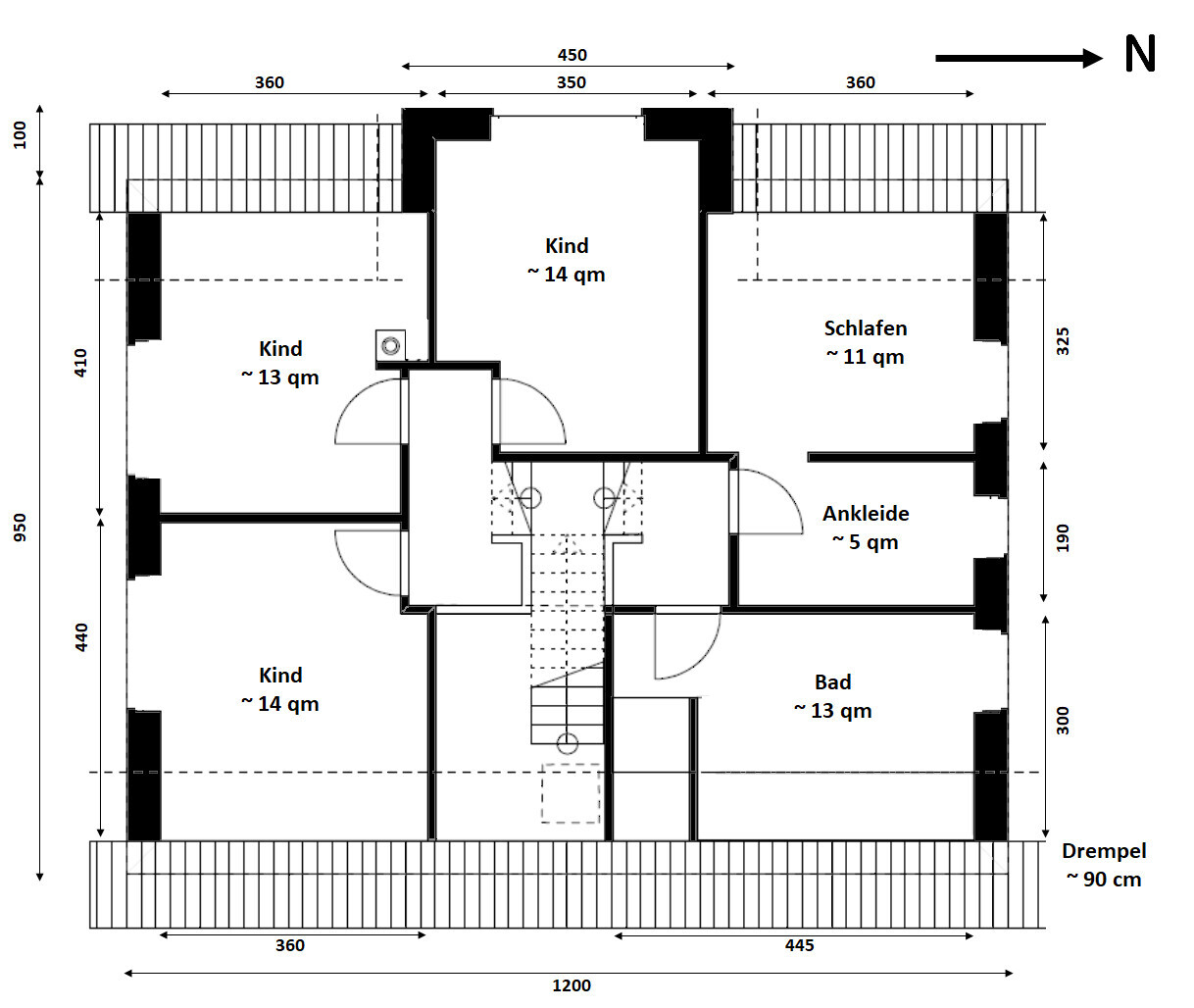

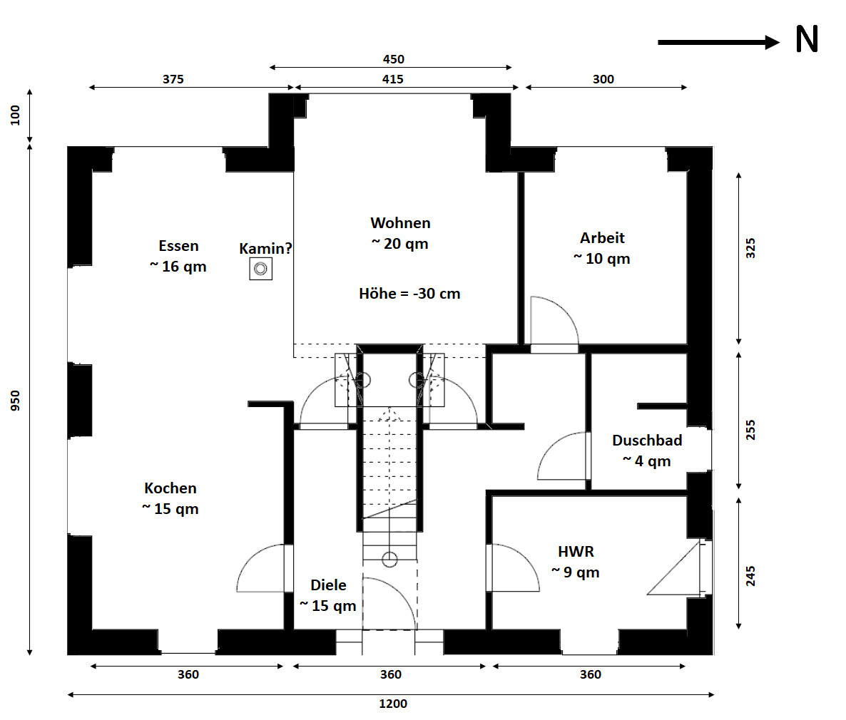

- Wir sind uns nicht sicher mit der Treppe. 3 seitiges Podest ist evtl. oben unpraktisch und im EG läuft man gegen die Treppe wenn man die Tür öffnet
- Hauswirtschaftsraum zu klein
- Schlafzimmer/Ankleide zu klein (für z.B. zwei Reihen Schränke)
- Treppe/Flur oben zu eng?
- Drempel zu niedrig

- ich tendenziell auf die Mitteltreppe, meine Frau nicht

- vier Zimmer oben

Unten sind wir auf den ersten Blick ganz zufrieden. In der Küche möchten wir eine Insel haben. Das wird bei 360cm evtl. eng (60cm Schrank, 110 cm Insel -> Max 190 für die beiden Durchgänge.
Garderobe ist unten bewusst um die Ecke, uns aber zu klein.

- Arbeitszimmer wegnehmen, dafür Garderobe (Tür fällt weg) und Wohnzimmer größer. Wenn das Haus wirklich voll wird, könnten wir dann den Teil des WZ wieder als Arbeitszimmer abtrennen.
- Treppe: Entweder 1m Eingangserker um mehr Platz zu schaffen oder normale gerade Treppe. Dann Flur schmaler und mehr Platz für Hauswirtschaftsraum/Küche
- Oben: Drempel auf > 150cm anheben und dafür Dach von > 40 Grad auf <25 Grad, dafür dann kein Dachboden mit Stehhöhe (Das müssten wir dann erst mal mit dem Amt abstimmen)

Warum diese lange Zufahrt?
Woher kommen die 2m Hang am Ende?
Die Treppe ist furchtbar unpraktisch und wird für unfreiwillige Purzelbäume sorgen.
Andere Treppe mehr Platz für eine große Garderobe. 6 Köpfe brauchen Platz.
Warum nicht 2 geschossig für 4 Köpfe und ein Satteldach als Ausbaureserve für Kind 3-4?
Unbedingt die gewünschten Möbel im Maßstab einzeichnen.
Der Haustechnikraum ist zu klein für Technik und Wäsche.
Kinder produzieren Tonnen an Wäsche. Bei 6 Köpfen laufen täglich mehrere Wäschen durch. Getränkekästen, Lebensmittelvorräte, Werkzeug wo soll das alles hin?

Warum nicht 2 geschossig für 4 Köpfe und ein Satteldach als Ausbaureserve für Kind 3-4?Das erscheint mir die beste Lösung zu sein um einerseits im Budget zu bleiben und andererseits den Familienzuwachs sukzessive zu managen.Derzeit geht 1-2 Tage Homeoffice auch in einem der künftigen Kinderzimmer, später taugt die Ausbaufläche "Dach". Irgendwie spannend, dass Menschen, die ein straffes Baubudget haben und eine große Familie wünschen (das finde ich übrigens toll) so viel Geld "für den Arbeitgeber" investieren.
Das Leben als Großfamilie erfordert Einiges an Arbeits- und Stauraum. In der Praxis wird das Arbeitszimmer zu einer unbefriedigenden Abstell- und Wäschekammer werden. Wenn das bereits zu Beginn abzusehen ist, kann man auch gleich mit dem nötigen Raum planen: Hauswirtschaftsraum wesentlich größer.
So eine Treppe kann wirklich schön aussehen. In Anbetracht des Budgets und der Raumökonomie würde ich sie anders bauen. Auch der "Purzelbaumhinweis" ist beachtenswert.
