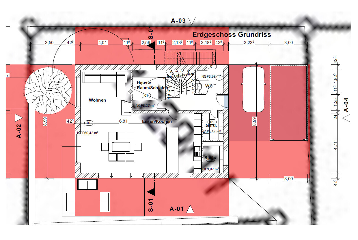

ᐅ Grundrissplanung EFH mit 4 Kinderzimmer und Einliegerwohnung

Octrineddy schrieb:
Ist die Einliegerwohnung als 4. Kinderzimmer gedacht, ansonsten fehlt doch noch eins?
Nein, die ist im EG vorgesehen

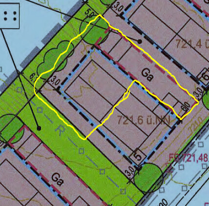

haydee schrieb:
Bin mir nicht sicher ob ihr so groß bauen dürft. Es kommen noch die Nebenanlagen dazu. @Escroda kannst du da mal bitte drüber schauen?
lt. Architekt liegen wir im Baufenster (siehe Bilder)
nordanney schrieb:
Ist bestimmt der Raum im EG (Hauswirtschaft/Schlafen).

nimm den Keller raus. Dann geht es mit dem Budget.
Baufenster ist nicht die Grundflächenzahl. Die Grundflächenzahl darf überschritten werden. Wie das berechnet wird und was da drunter fällt weiß ich nicht genau.

Taner007 schrieb:
Ich habe einen Angebot von 450000€ Schlüsselfertig bekommen und ziehe ca.30000€ für Eigenleistungen ab
Bitte mit ganz viel Vorsicht genießen. T€ 30 Eigenleistung ist massig, wenn Du mit GU baust. Was machst Du alles? Was ist alles enthalten, was fehlt noch beim GU - sprich, was bedeutet schlüsselfertig (normalerweise fehlen noch Böden und Wände - bei 30€ den qm für Böden als auch grundieren und streichen oder tapezieren wird auf jeden Fall 5-stellig)?
Im Baufenster liegen bedeutet nicht, dass das Fenster auch komplett mit drei Vollgeschossen bebaut werden kann. Dafür gibt es Geschossflächenzahl/Grundflächenzahl. Die Geschossflächenzahl von 0,55 bei 435qm Grundstück bedeutet, dass alle Vollgeschosse maximal 239qm zusammengerechnet groß sein dürfen (mit bestimmten Regelungen im Detail). Passt das bei Euch wirklich inkl. der Einliegerwohnung?

19.08.20 16:06
Zeichne unbedingt in jedem Grundriss die vorhandene und gewünschte Möblierung ein.
EG der Schlafraum ist schon recht klein. Es muss kein Kinderzimmer mit integrierter Rollschuhstrecke sein, aber mehr als Bett und Schrank geht nicht.
Der Esstisch wirkt recht klein. Ich gehe davon aus das es bei euch ähnlich turbulent wie bei meiner Freundin zu geht. Da essen auch mal ein paar Kinder mehr mit.
im Bad oben fehlt Stellraum für Handtücher und Co. Der Durchgang Waschbecken Dusche zum WC ist recht eng.
warum hat das eine Kinderzimmer
die Kleine Schräge? Die Kinderzimmer oben sind doppelt so groß wie das kleine Kämmerchen unten.
