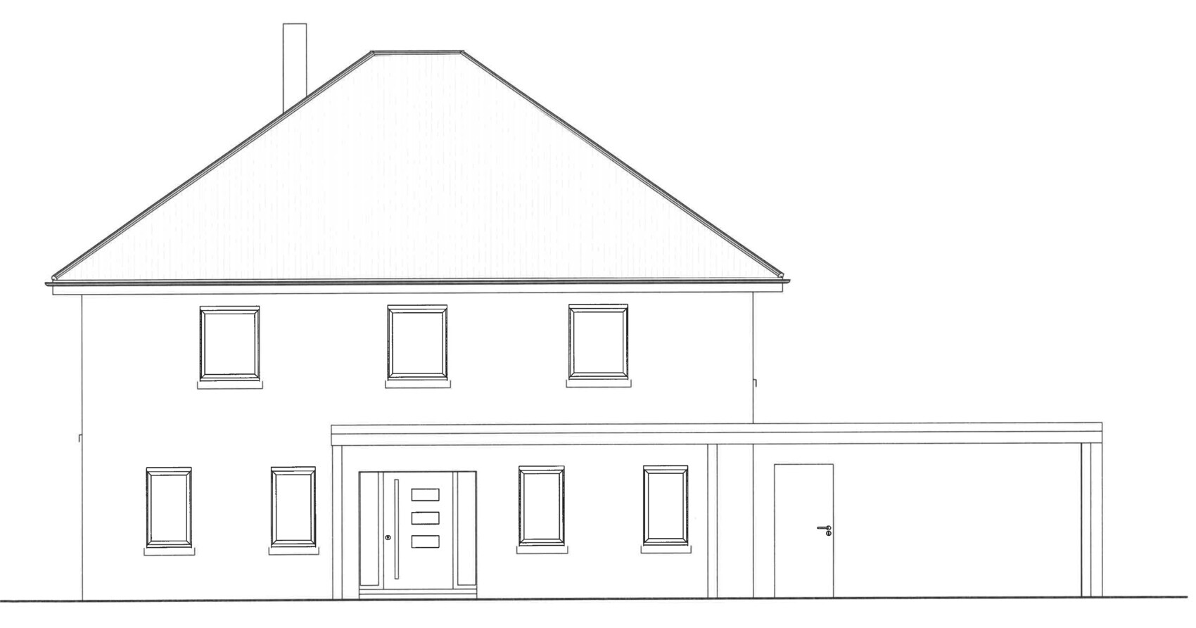

Von wem stammt die Planung: Bauzeichner

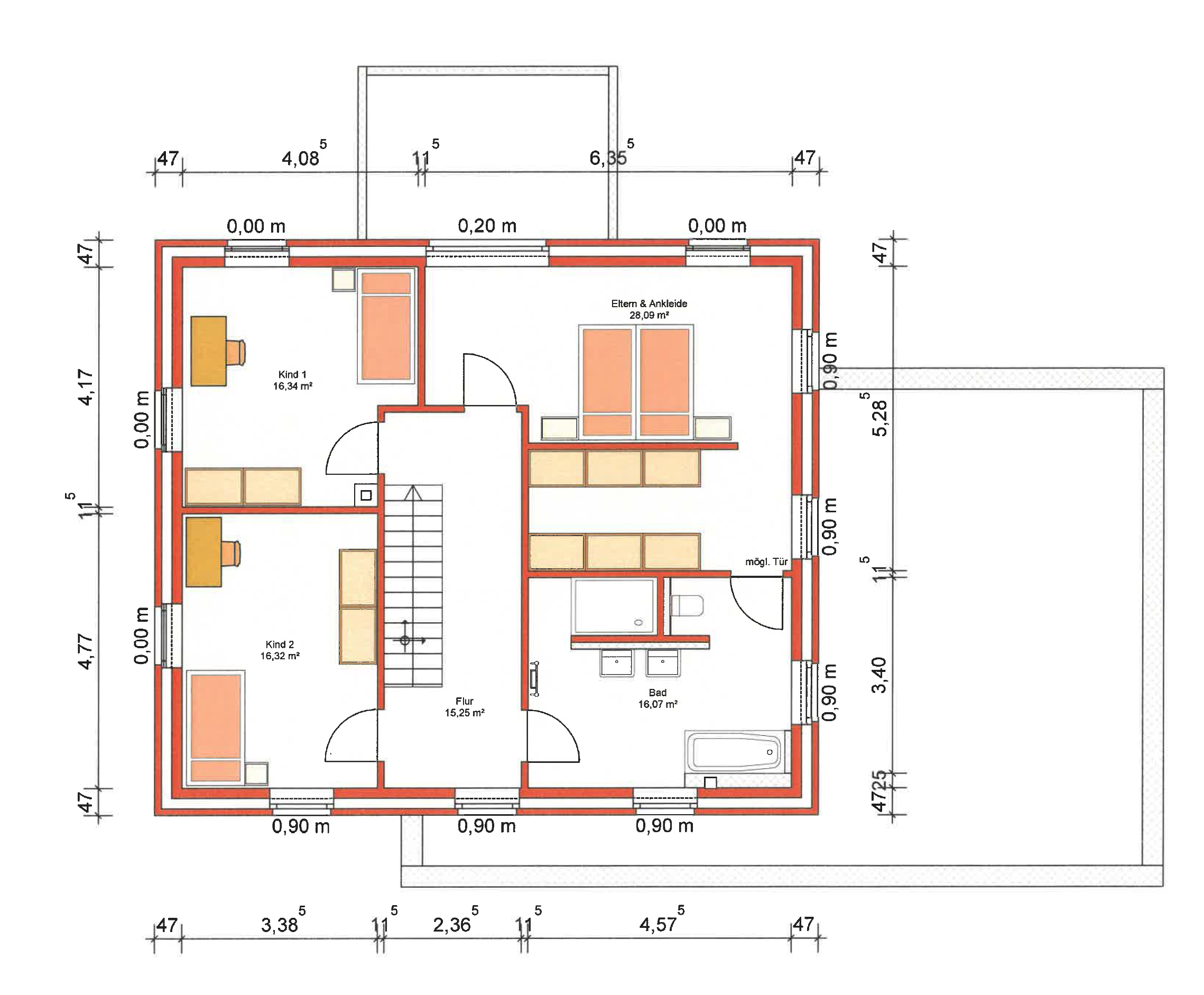

Was gefällt besonders? Warum? Schlafzimmer mit Dachterrassenzugang
Was gefällt nicht? Warum? Wohnzimmer zu klein?, Hausausrichtung eher Westen?
Preisschätzung lt Architekt/Planer: 1900 - 2000€ pro qm
favorisierte Heiztechnik: fußbodenheizung
-könnt Ihr verzichten: Diele kleiner
-könnt Ihr nicht verzichten: kurze Wege
Standardentwurf vom Planer? Eigene Ideen

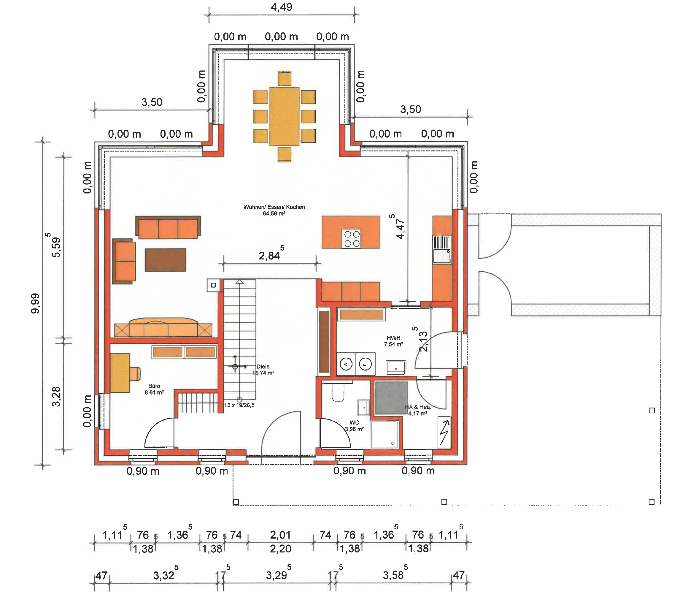

- Anbau / Erker mit Dachterrasse
- Carport -> Hauswirtschaftsraum -> Küche
- Ist das Wohnzimmer zu klein? Eine Breite von 3,50m für Wohnwand erscheint klein, da mein Sofa schon 3,50 misst.
- Wieviel Abstand sollte man vom Sofa zum Fernseher am Besten haben?

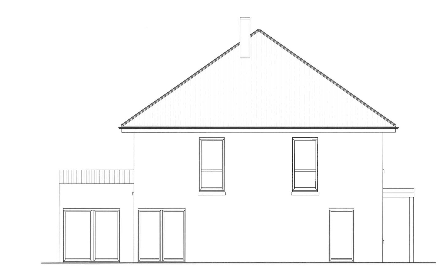

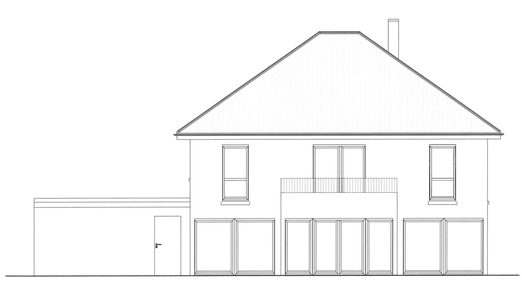

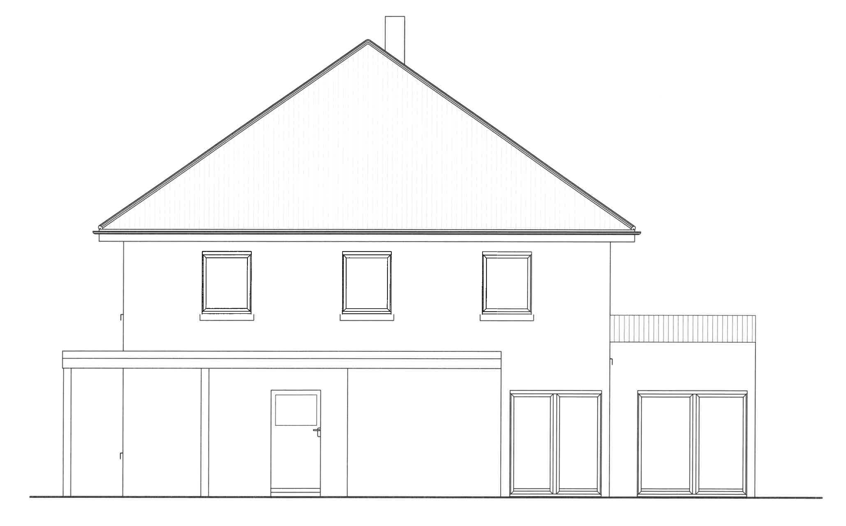

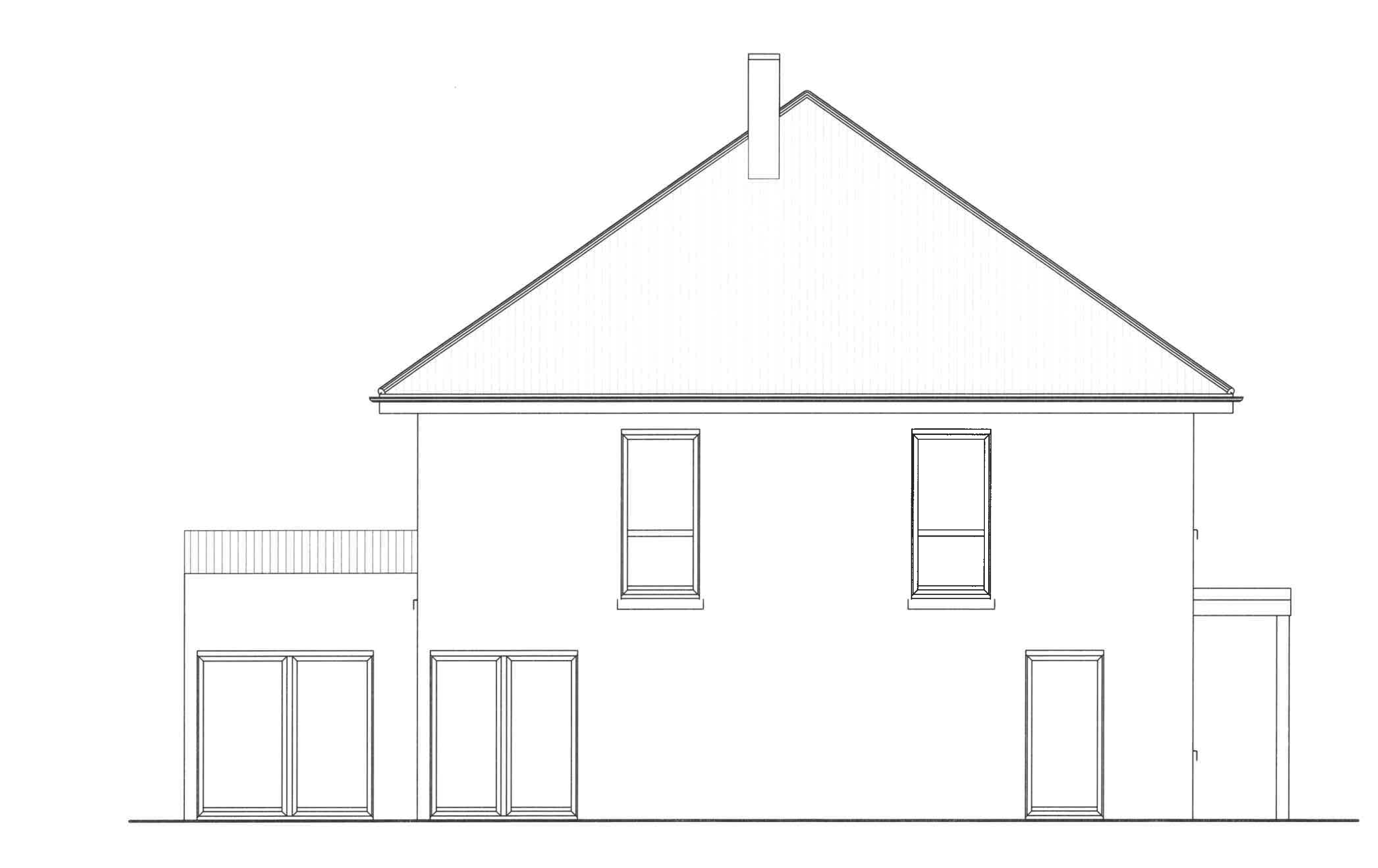

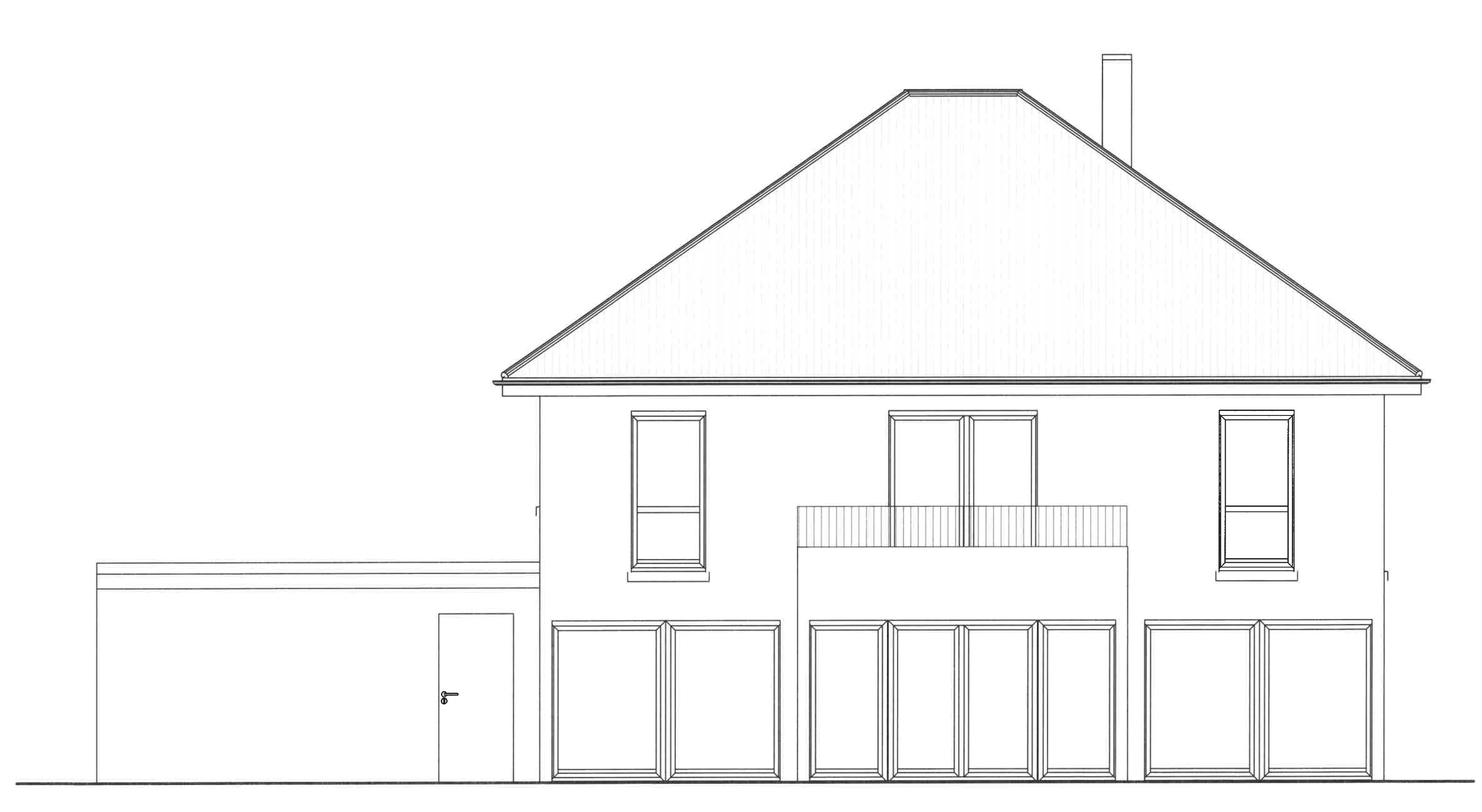

- Anbau / Erker mit Dachterrasse: Passt es optisch zu einer Stadtvilla? Und sollte er nicht doch etwas Richtung Norden (also an Richtung Küche anstatt mittig) um mehr Sonne zu haben?
- Noch ein Bodentiefes Fenster im Wohnzimmer? Stört Sonne beim Fernsehen?
- Glasfront zu viel des Guten? Sehe immer nur viele Häuser mit versetzen Fenstern.
- Terrasse zu klein / Der Anbau wirft zu viel Schatten?
- Bodentiefe Fenster im 2. OG auf Carport Seite?
Anmerkung: Das Vordach wie auf dem Plan kommt weg, da es sonst vom Platz her nicht passt.

Ich würde mir erst mal innerhalb meiner Gegebenheiten "meinen" Grundriss finden wollen und danach schauen, wie das Äußere wird; von daher lösen von Verkaufsbegriffen wie "Stadtvilla" etc., das mir die Dachform, Grundrissausrichtung etc. vorgibt. Vorgaben hat man schon genügend vom Bebauungsplan und Geldbeutel.
Es ist die Frage, wie ihr persönlich das Wohnzimmer nutzt. Es ist eben sehr schlauchig und der Bereich am Fenster wirkt verloren/unnötig.
Das Büro wirkt gequetscht, vlt. könnte die Garderobe unter dieu Treppe Platz finden, noch besser wäre eine andere Anordnung.
Wie beim Wohnzimmer auch bei der Küche viel "toter Raum" beim Fenster; die Insel wäre mir zu nahe beim Durchgang. Insgesamt finde ich den Allraum unglücklich portioniert und ich habe die Vermutung, dass dies durch andere Wünsche bedingt wurde wir z.B. Dachterrasse Schlafzimmer etc.
Je nach TV-Größe gibt es Faustformeln im Netz bzw. sollte man das selbst herausfinden, da Leute auch hier unterschiedlich empfinden. Als reiner TV-Bereich wäre das ok, als Wohnzimemr in einem ansonsten offen gestalteten Wohnbereich würde ich es als mickrig bzw. ungünstig geschnitten ansehen. Ich bin eh ein Befürworter davon, TV zu trennen und ihm das Recht zu nehmen, meinen Wohnraum so stark zu beschneiden. Je nach TV und Licht kann es spiegeln, wobeik man eh meist erst abends schaut.

Im Wohnzimmer und K1 ist ein Kamonrohr eingezeichnet. Soll da im Wohnzimmer noch ein Kamin hin? Dann kann es eng werden. Über dem Heizungsraum ist übrigens kein Kaminrohr eingezeichnet. Würde auch quer durch's Bad im OG laufen. Wie soll denn geheizt werden?

Ich sag es mal so: 64qm für den Allraum, aber kaum möblierbar. Das würde mir zu denken geben.
Es gibt ja Stadtvillen zuhauf, aber hier ist das wenigste aus einem Quadrat ( plus Erker) herausgeholt. Eckfenster passen meiner Meinung nach nicht so gut zu einer Stadtvilla - hier kommt noch dazu, dass die Fenster etwas übertrieben verteilt sind.
Eine geschickte Zonierung ist recht schwer, da sich mittiger Erker und Flur beißen.
Noch eins??? 😱 Man sollte die planen und nicht einfach mal in einen Raum werfen.
Ja!
