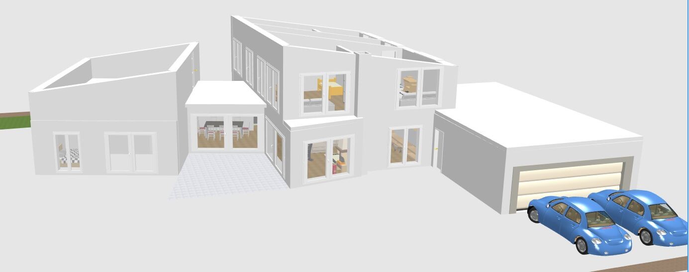

wegen Nachwuchs brauche auch ich ein neues Heim und möchte bald bauen.

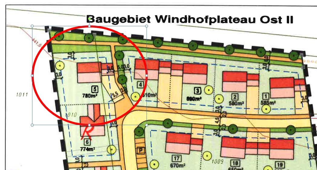

Zum Grundstück:
Ist reserviert in einem neuen Baugebiet (bald im Entstehen). Auf dem Plan ist es die markierte Parzelle, diese wird jedoch auf meinem Wunsch noch nach rechts auf 1000 qm erweitert (Plan wurde noch nicht aktualisiert).
- Keine Hanglage
- Grundflächenzahl 0,3 (komme ich hin)
- Geschossflächenzahl 0,6 (passt auch)
- Baugrenzen 3 m weg vom Rand (außer Garage)
- Max. 2 Geschosse, Dachformen alles, Stilrichtung fast alles
Anforderungen der Bauherren:
- kein Keller (Nutze eher die Fläche aus)
- Pultdach => teilweise 2 Geschosse
- momentan 2 Erwachsene +1 Kind später noch mal ein Kind
- Schlafgäste: wenig
- Kamin ja, Garage doppelt, offen jedoch mit Abtrennung
- Planung von mir => dient als Vorlage für späteren Architekten

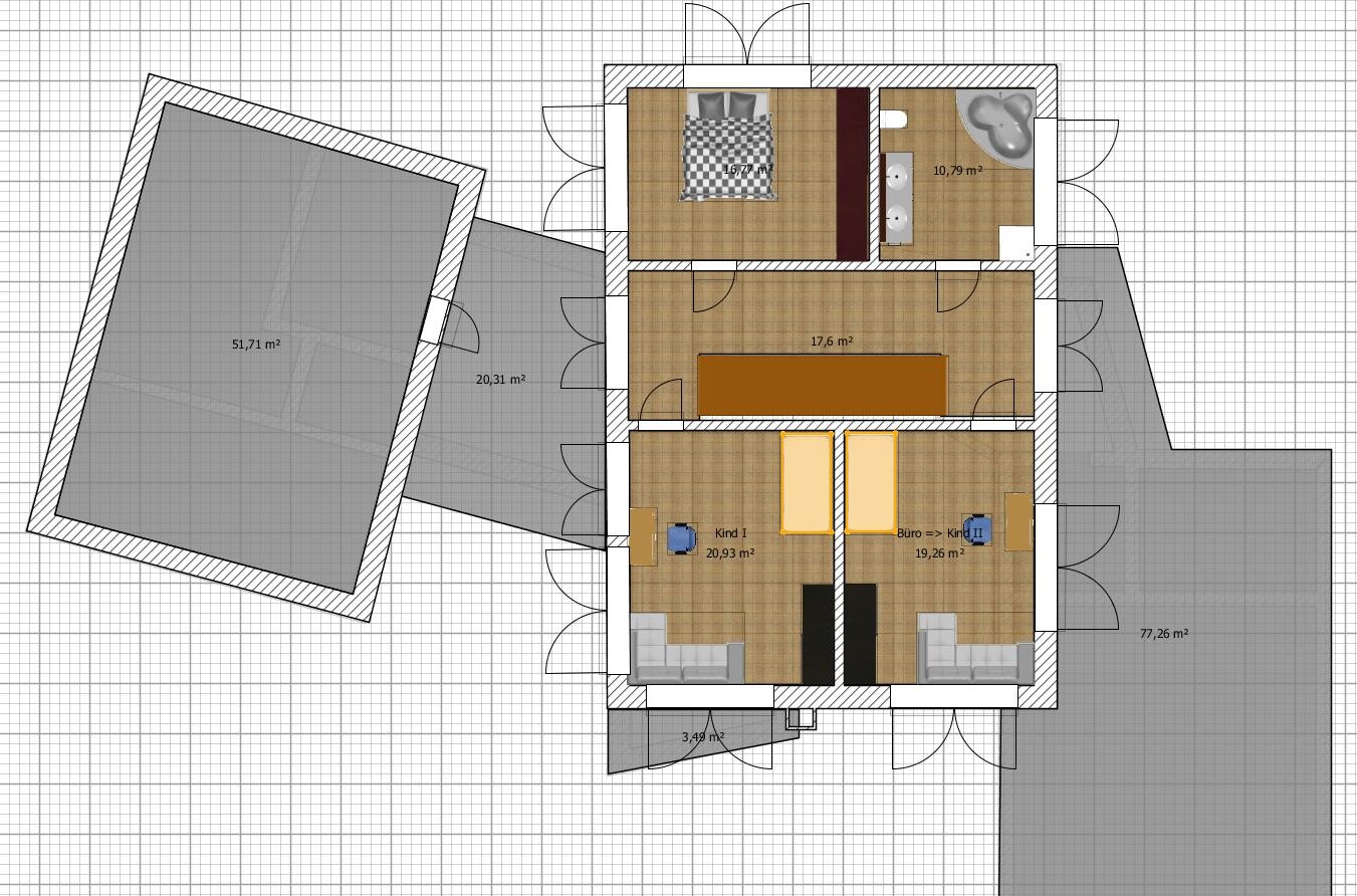

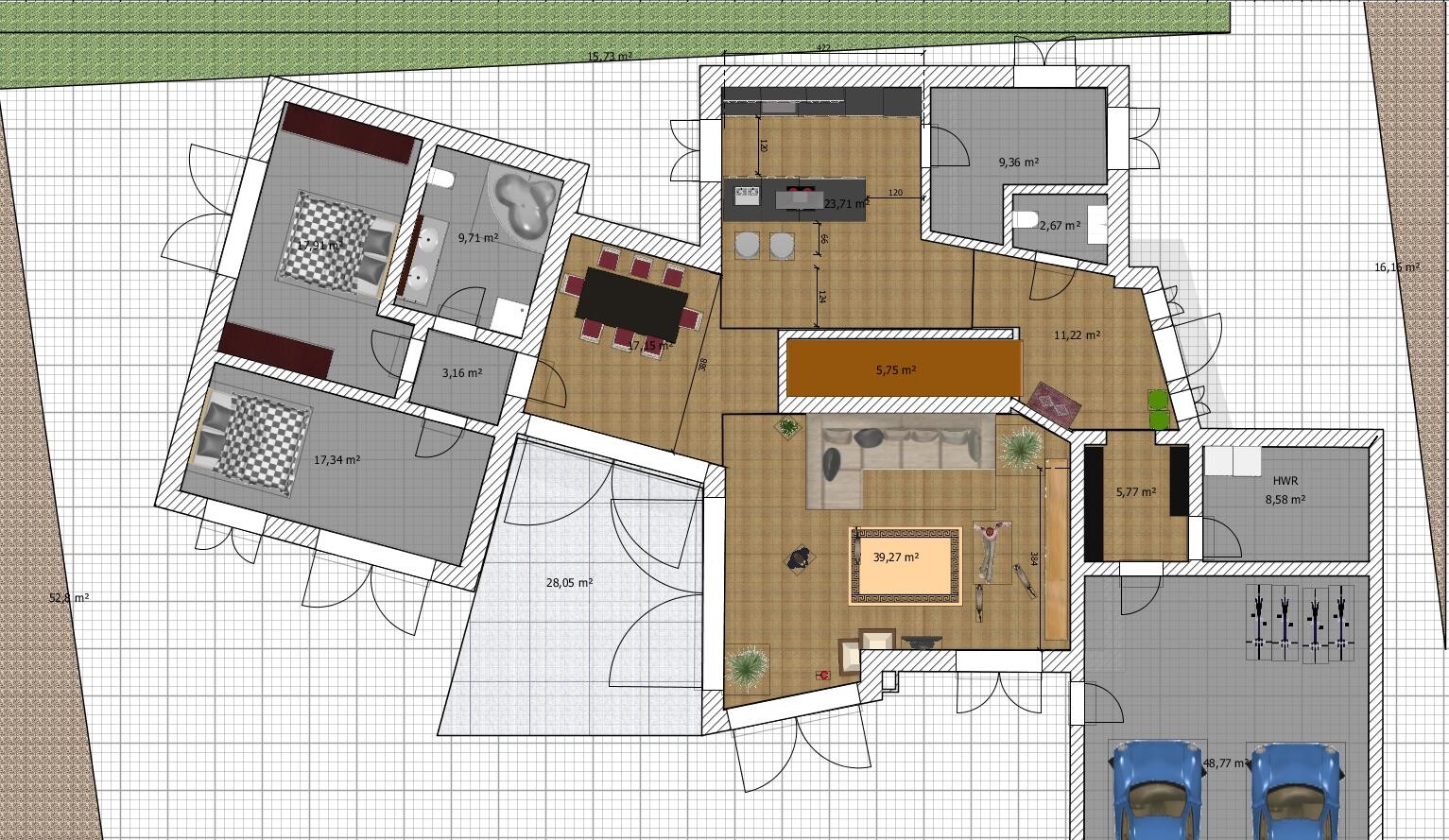

- Haus wird in zwei Schritten gebaut... Der linke Teil (EG mit grauer Wohnfläche wird erst ev. in ein paar Jahren gebaut). D.h. im ersten Step bauen wir Esszimmer, rechter zweigeschossiger Teil und Garage.
- Wenn Kinder älter sind können diese abgetrennt im 1. Stock wohnen und wir Eltern leben dann rein im Erdgeschoss
- da kein Keller etwas größere Speiseraum, Garage + Putzraum unter der Treppe (Zugang über zu öffnendes Regal an der Esszimmerseite)
- Fenster werden später nicht alle so öffenbar sein wie auf Plan dargestellt
- Heiztechnik: Gas, Fußbodenheizung
Wichtig ist uns erst einmal der Grundriss, die Raumaufteilung und die Raumanordnung.
Ich freue mich über viele Anregungen und Kritiken.
Gruß, Roland

30.12.15 12:55
Sehr interessant!
Warum muss man den Eingang suchen?
hbf12
30.12.15 12:59
Garten / Terrasse usw. findet alles vor dem Haus (also neben der Garage/zur Strasse hin) statt?
Außentüren/Fenster gehen normalerweise nach innen auf.
roland76
30.12.15 13:01
Ja, der Eingang ist auch ein wenig mein wunder Punkt. Ich wollte den Garten nur relativ uneinsehbar machen... Wenn die Haustüre links von der Garage ist, dann läuft man mitten in der Südseite durch den Garten... Ich finde auch an dieser Stelle das Wohnzimmer viel schöner (Südausrichtung mit etwas Abendsonne durch den Erker). Rechts von der Garage wird noch ein öffentlicher Fußweg gebaut, aber du hast schon recht, etwas versteckt ist das...
30.12.15 13:04
Für mich ein Nogo... Obwohl ich sehr interessante Ansätze finde, die natürlich vom Architekten verbesserbar sind 🙂
roland76
30.12.15 13:12
an hbf12: Jaein, also vor dem Haus (Süden) bzw. nach links (Westen). Da das Haus jedoch in der Ecke liegt, ist nur die Einfahrt der Garage an der Straße. Vom Wohnzimmer sind es noch 11 m nach Süden bis zur Grundstücksgrenze des Nachbars... Links von der Einfahrt zur Garage kommt ne hohe Hecke hin, damit der Teil dann nicht einsehbar ist.
