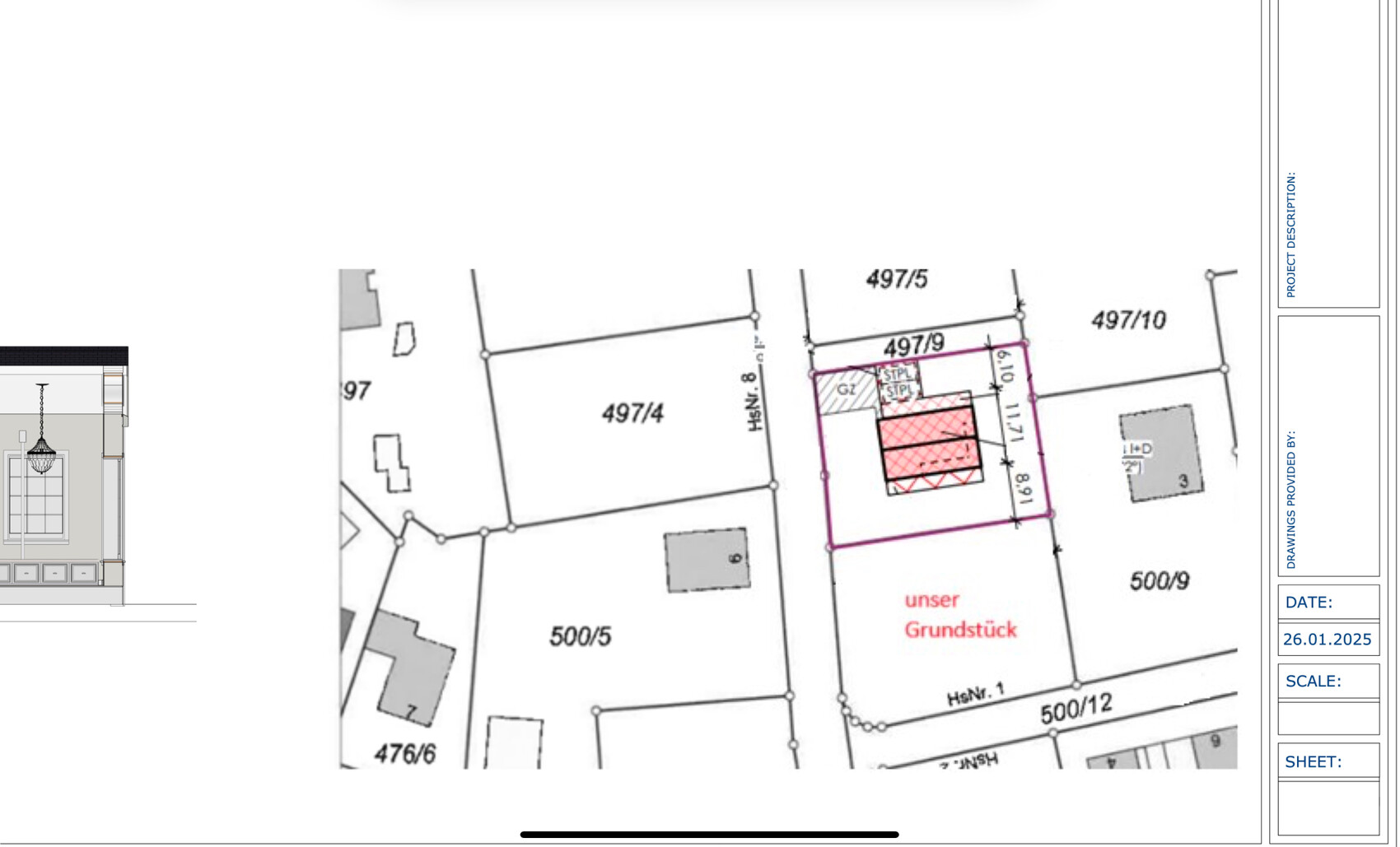

Größe des Grundstücks: 960qm
Hang: nein
Grundflächenzahl: 0,2, max überbaubare Fläche jedoch <175qm
ABER: es gilt die Baunutzungsverordnung 1977
  • § 19 IV: Auf die zulässige Grundfläche werden die Nebenanlage i.S.d. § 14 nicht angerechnet. Das gleiche gilt für Balkone, Loggias, Terrassen sowie für bauliche Anlagen, soweit sie nach Landesrecht (hier: Bayern) im Bauwich oder in den Abstandsflächen zulässig sind (…).
  • § 21a III: Auf die zulässige Grundfläche sind überdachte Stellplätze und Garagen nicht anzurechnen, soweit <0,1 der Fläche des Baugrundstücks.
Geschossflächenzahl: -
Baufenster, Baulinie und -grenze: 5m zur Straße im Süden und Westen, 3m zu den Nachbarn im Norden und Osten
Randbebauung: nein
Anzahl Stellplatz: 1,5 pro Wohneinheit
Geschossigkeit: I + D
Dachform: keine bestimmte Dachform, aber Regelung zur Dachneigung mit 2 Varianten
Var. 1: 22-26 Grad
Var. 2: 33-44 Grad
Stilrichtung: keine Vorgabe
Ausrichtung: flexibel

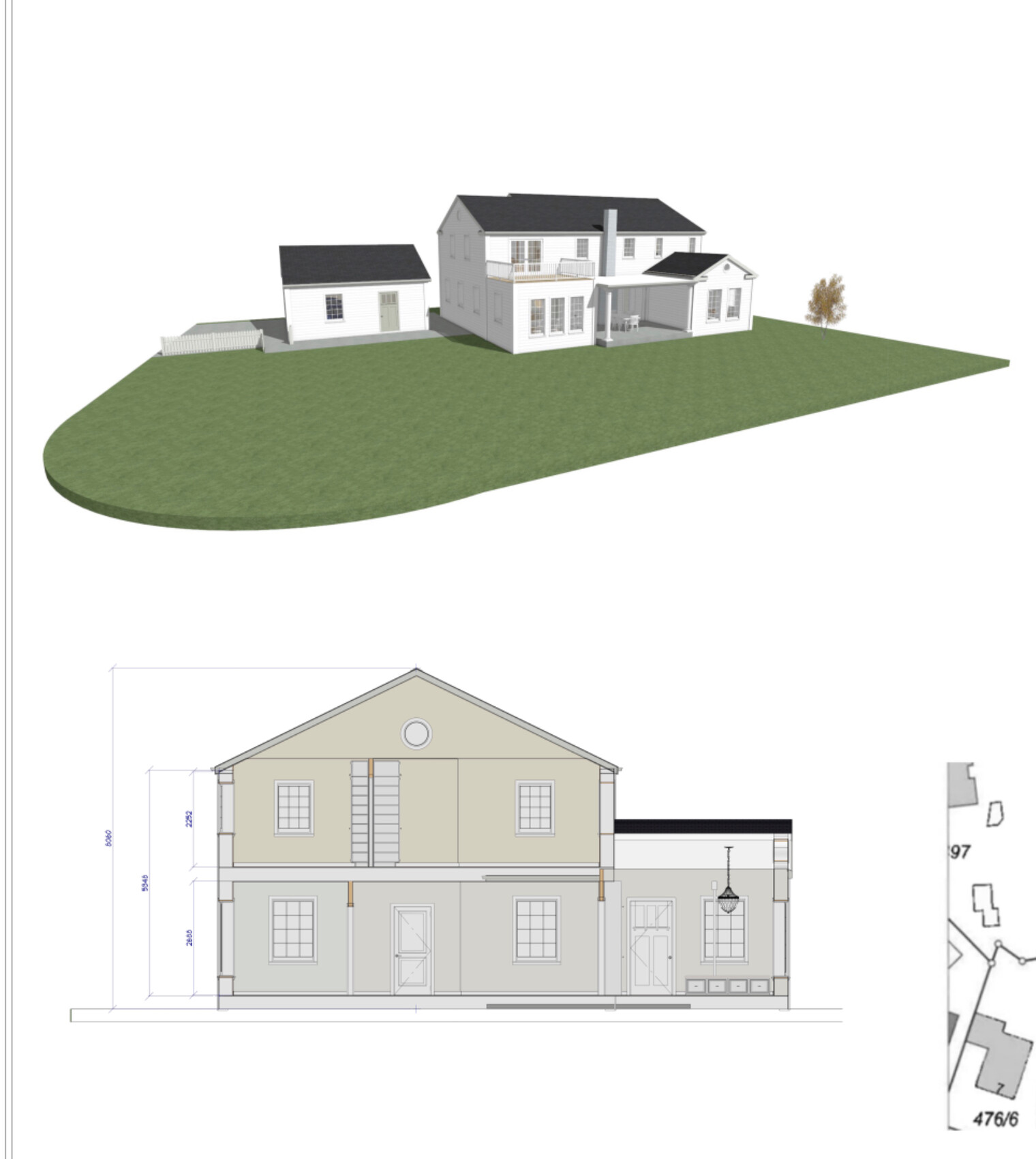

Maximale Höhen/Begrenzungen: in rot die Festsetzungen des BP, in grün die uns bekannten (bereits mehrfach) gewährten recht großzügigen Ausnahmen. Die Nachbarn haben gerade einen Bauantrag eingereicht, der bei Traufhöhe & Kniestock noch etwas mehr herausholen will – daran werden wir uns orientieren.
Bei Dachvariante 1 (22-26 Grad Dachneigung): Firsthöhe max. 8m (bzw. 8.15m), Traufhöhe max. 4,0 (bzw. 5,20-5,30m), Kniestock max. 115 (bzw. 2,20-2,30m)
Bei Dachvariante 2 (33-44 Grad Dachneigung). Firsthöhe max. 10,5m, Traufhöhe max. 3,5m, Kniestock max. 40cm (Ausnahmen sicher möglich aber keine Zahlen bekannt)
Definition Traufhöhe: OK Rohfußboden EG bis Schnittpunkt Außenwand mit Unterkante Sparren
Definition Kniestock: OK Rohfußboden DG bis Schnittpunkt Außenwand mit Unterkante Sparren

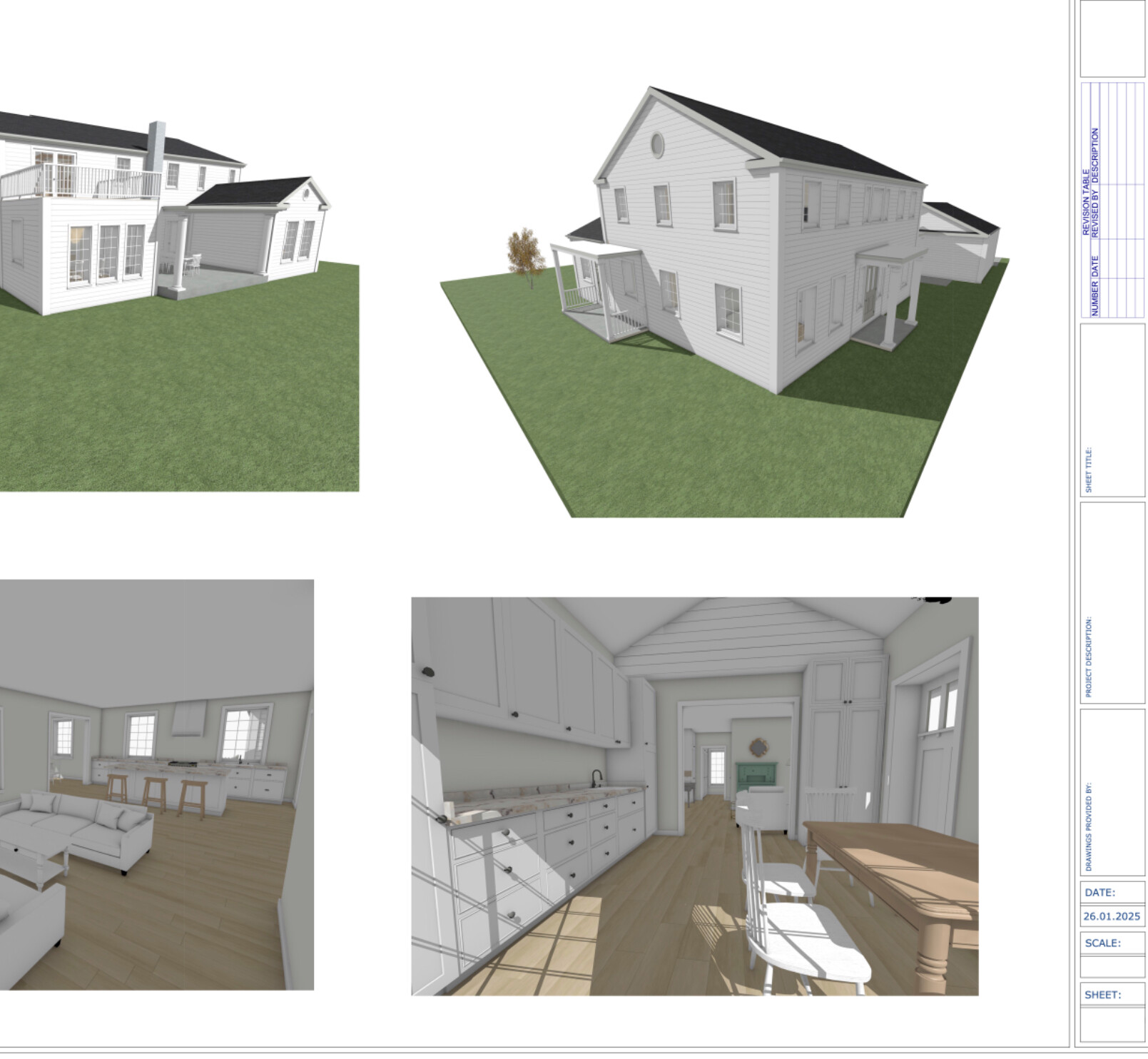

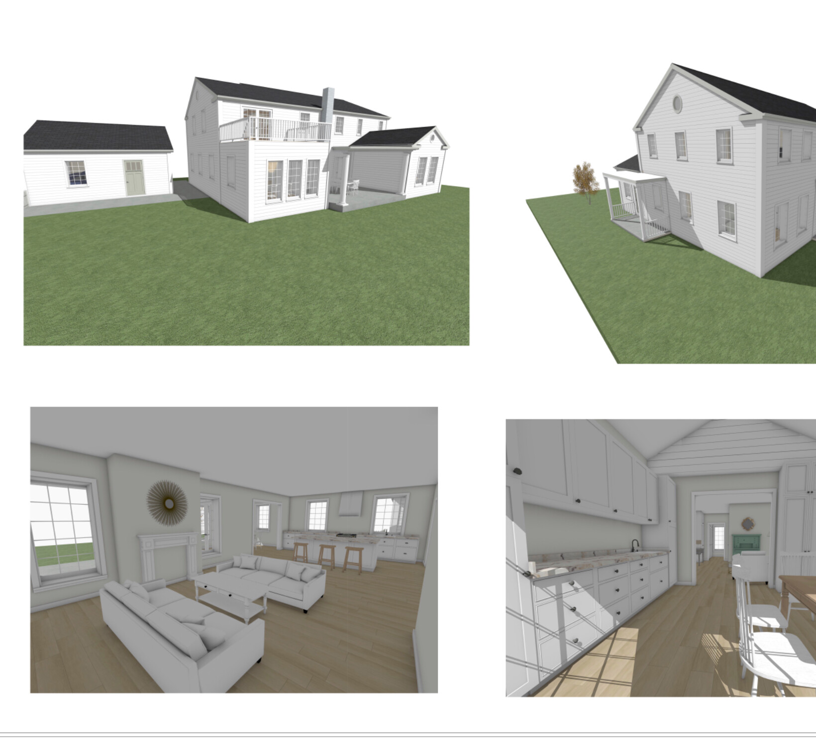

Ich bin mal etwas behilflich mit den Bildern.

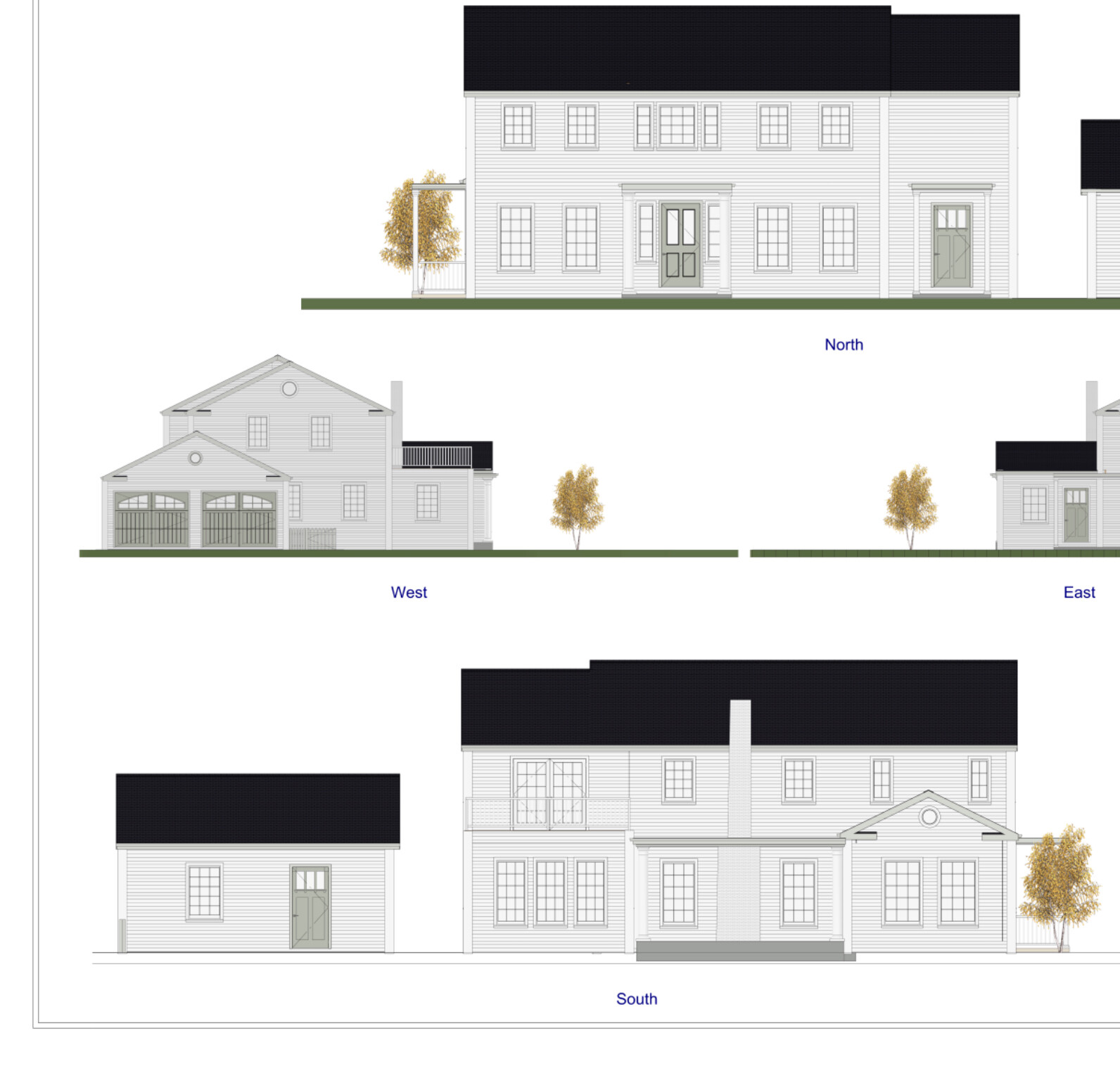

Lageplan: pinker Umriss des Grundstücks mit rot schraffiertem Gebäudebereich.

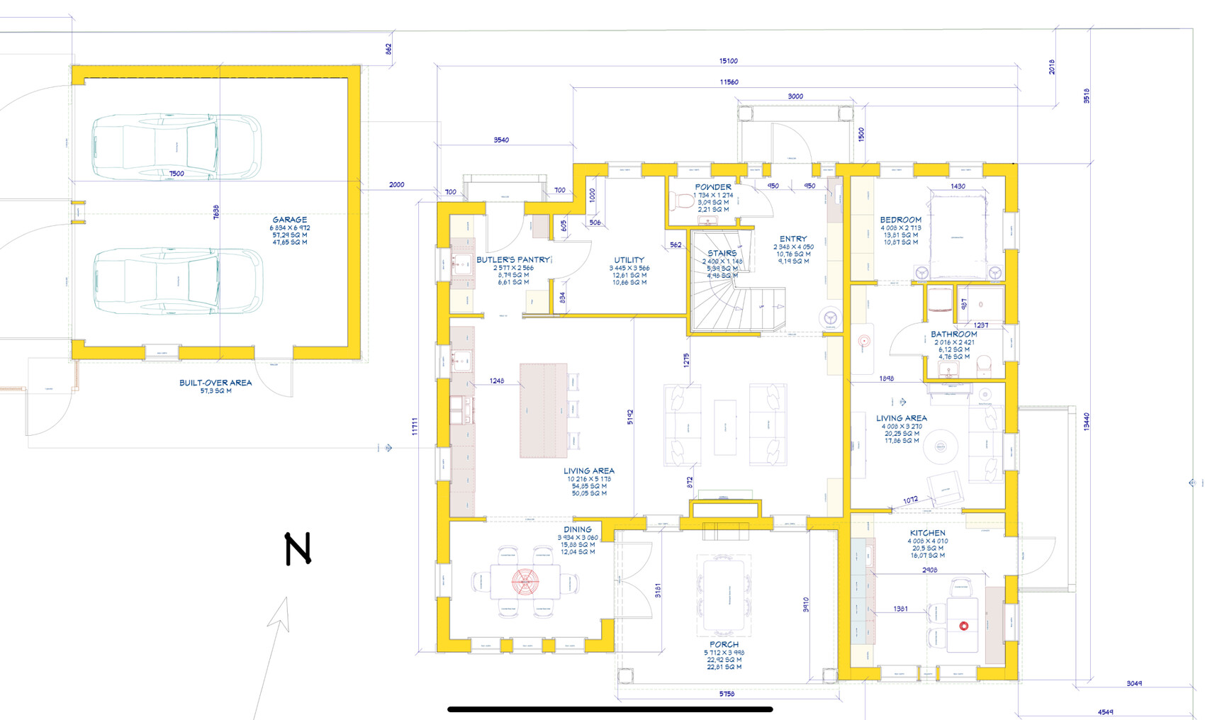

Grundriss eines Einfamilienhauses mit Garage links, gelbe Wände, Räume wie Living, Küche, Bad.

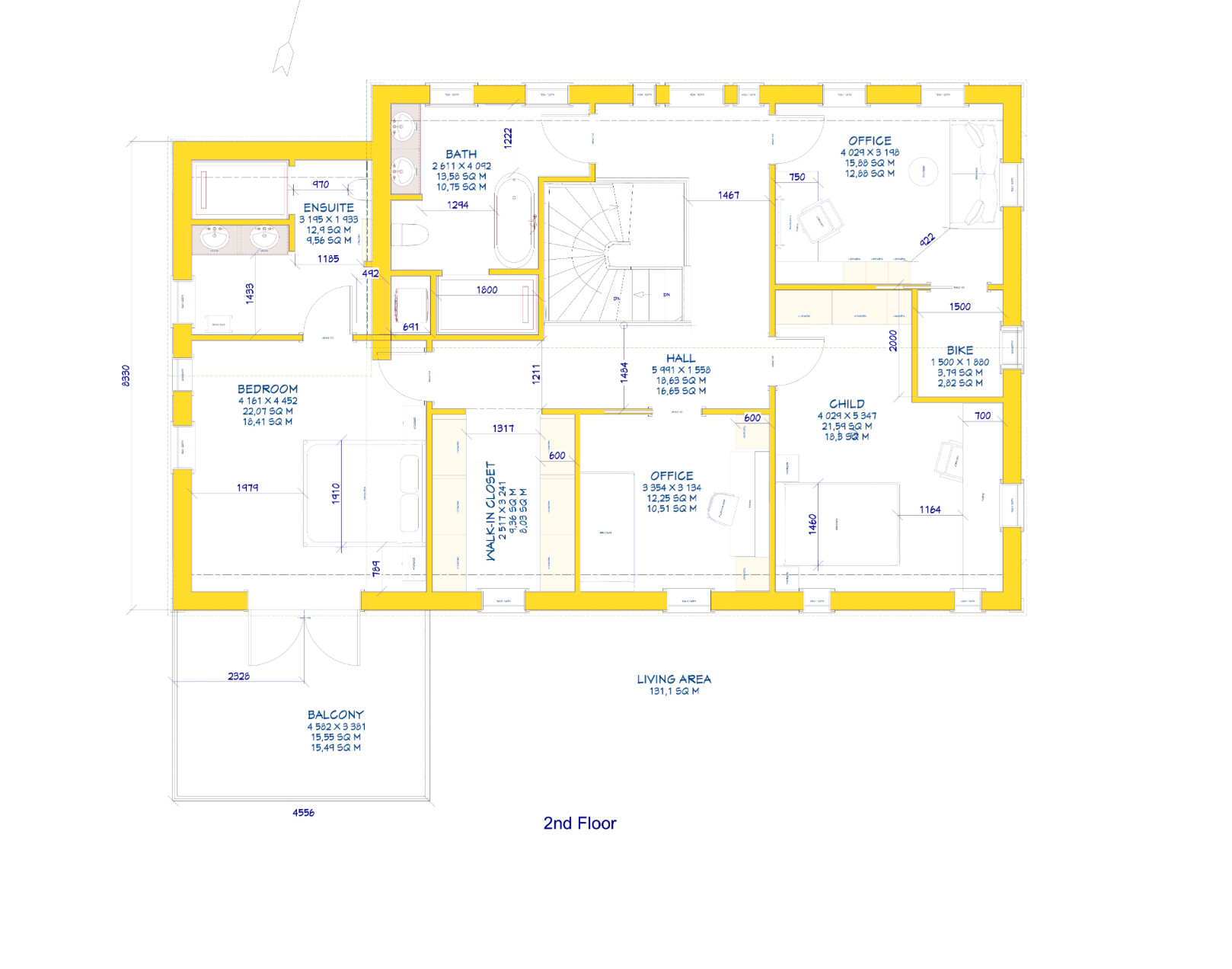

Grundriss des 2. Stocks: Schlafzimmer, Bad, Ensuite, Büro, Wohnzimmer, Balkon, Kinderzimmer.
3D-Render: Weiße Häuser auf Gras; Innenansichten Küche und Wohnzimmer in hellem Stil.
3D-Rendering: Weiße Häuser mit Garten; Innenräume: Wohnzimmer und Küche.

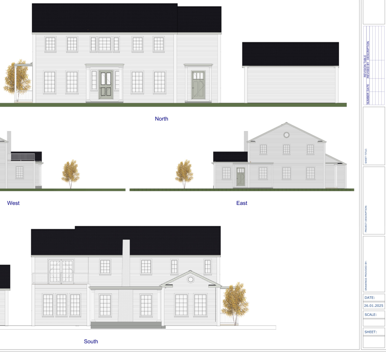

Nord-, West-, Ost- und Südansichten eines Einfamilienhauses mit Garage, Fenstern und Bäumen.
Architekturzeichnung eines großen Hauses mit Garage, Bäumen und Fassadenansichten (Nord, West, Ost, Süd).
3D-Model eines mehrteiligen Hauses auf grünem Grundstück mit Nebengebäuden; Fassadenansicht

Herzlichen Dank, ypg! Darf ich kurz fragen, wo hier mein Fehler lag? In den Regeln finde ich nur das hier: "Bilder sind ausschliesslich über die foreneigene Uploadfunktion online zu stellen." Sorry, bin offensichtlich blind und übersehe da was....

Durchgang zwischen Garage und Haus ggf. zu schmal?
Ja! Also nach meinem Geschmack. Aber viel schlimmer finde ich, dass man den Eingang ausschildern muss, damit ihn jeder findet. Von wo soll die Einliegerwohnung angefahren/begangen werden? Vom aufwändigen Eingang hat ja nur der nördliche Nachbar was von..

wiltshire
26.01.25 23:21
Das ist ein interessanter non-standard-Hausentwurf. Ich versuche mir vorzustellen, wie es sich für wen darin lebt. Die "amerikanischen" Anleihen erkenne ich deutlich - sehr viel Privatraum für Master-Bedroom, Wohnzimmer als Teil des Durchgangs zur Küche, Großzügigkeit an manchen Stellen als würde umbauter Raum nichts kosten und eine klassische Anordnung von Küche, essen und Wohnen - dazu die überdachte Terrasse.
Ich kann mir vorstellen, dass man in diesem Haus sehr gut leben kann und bin mit dem "american way of life" aus eigener Erfahrung vertraut, auch wenn ich selbst so nicht bauen würde. Daher bitte die folgenden Punkte nur als Input nehmen.
1. Die Einliegerwohnung hat einige Besonderheiten, die vielen missfallen würde. Sie ist sehr schmal und hat keinen Garderobenbereich. Über dem Wohnzimmer wohnt ein Kind und da ist ein Raum mit einem Fahrrad - ist das eine Fitnessrolle? Ich mache mir Gedanken zur Lautstärke.
2. Der Wohnbereich bekommt kein direktes Tageslicht. Wenn das gewünscht ist, passt die Umsetzung perfekt.
3. Das "Butler's Pantry" ist eine klasse Sache, aber je nach zugedachter Funktion gfs. etwas klein.
4. Das Fenster im Technikraum ist von Außen stimmig, gibt für Innen aber eine Herausforderung für das Unterbringen der nötigen Apparaturen. Das würde ich einmal "einrichten".
5. Der Bereich mit den Bädern spiegelt zwar das "ensuite" Konzept wieder, ist aber in den Größenverhältnissen etwas eigehen. Das Kind teilt sich ein großes Bad mit dem Gast und hat dahin einen weiten Weg.
6. Bei dem großzügigen Master-Bedroom würde ich überlegen eine Badewanne z.B. an die große Balkontür zu platzieren.
7. Das Kinderzimmer könnte etwas dunkel ausfallen. Ich empfehle zwar immer die Fenster von innen nach außen zu denken und nicht nach Fassadenansicht zu platzieren - verstehe aber den optischen Anspruch an das Haus als gesamtes Objekt. Versuche etwas größere Fenster rechts und links des Giebels der Einliegerwohnung zu setzen.
8. Wir können in Deutschland solche Hausformen nicht zu Standardkonditionen bauen. Das ist in den USA mit der klassischen Holzständerbauweise (die mit unserem Holzbau nur rudimentär etwas zu tun hat) ganz anders. Die Annahme mit 3000€ je qm klar zu kommen ist jedenfalls ambitioniert. Da ihr finanziell elastisch seid, könnt ihr diese Überlegungen auch später anstellen. Erst die Willensbildung sit die aus meiner Sicht richtige Reihenfolge.
9. Der Durchgang zwischen Garage und Haus ist völlig OK solange es an anderer Stelle einen breiteren Zugang in den Garten gibt.
10. Die runden Giebelfenster sind wirklich nett.
Das kann ein sehr schönes Haus werden. Eine Holzfassade würde sehr gut passen.
Einliegerwohnung soll von der anderen Straße (ist ja ein Eckgrundstück) einen Zugang und Stellplatz bekommen (direkt an der Grenze zum östlichen Nachbarn), hatten wir leider noch nicht eingezeichnet. Sollte aber genehmigungsfähig sein - es gab für das Grundstück bereits eine Bauvoranfrage mit Bebauung mit 2 EFHs mit Zugang und Stellplätzen jeweils oben im Nordwesten (wo jetzt die Garage ist) und im Südosten an der Grenze zum Nachbarn.
Zum Eingang kommen sollen möglichst gar nicht so viele Leute - wir sind introvertiert und mögen Privatsphäre. Briefkasten und Kamera kommen direkt vorne neben der Garage an den Eingang. Verstehe den Punkt mit dem versteckten Eingang, von dem man nicht so viel sieht, aber primär will ich mich da selbst dran freuen mit schönen Blumentöpfen etc.
Über den Platzbedarf beim Zugang müssen wir wohl nochmal nachdenken. Wie breit sollte der denn Deiner Meinung nach mindestens sein?

CornforthWhite
27.01.25 00:05
Erst mal schön, dass nicht alle den Entwurf komplett hassen!
Sind die Zimmer der Einliegerwohnung wirklich so schmal? Ich vergleiche das gerade mit unserer ehemaligen Altbauwohnung, die auch zum großen Teil Zimmer mit ähnlichen Maßen hatte und fand, dass es sich darin gut leben ließ. Aber kann gut sein, dass wir da falsch liegen. Wir fanden es ganz schön, dass man (bei offener Schlafzimmertür) eine Sichtachse durch die komplette Einliegerwohnung hat. Meiner Mutter gefällt die Einliegerwohnung so wie sie ist sehr gut, aber sie sollte natürlich später auch mal vermietbar sein, also ist Dein Punkt sicher valide. Bin gerade nicht sicher, wie man hier umplanen könnte, ohne alles andere auch über den Haufen zu werfen, aber wir machen uns mal Gedanken dazu. Der Punkt Garderobenbereich stört mich auch, bin mir aber noch nicht sicher, wie man ihn lösen würde. Evtl. ein kleiner Windfang statt der kleinen Porch vor der Tür und an anderer Stelle das Haus etwas verkleinern um dafür die nötigen Quadratmeter zu haben.
Das Kind gibt es leider noch nicht, aber auch das ist ein guter Punkt. Vielleicht sollte man da tatsächlich besser Räume tauschen. Das Fahrrad ist eine Fitnessrolle. Mein Mann hat die (mit einer Schall schluckenden Matte drunter) auch schon in einer Gründerzeit-Altbauwohnung benutzt und der Nachbar hat nichts davon gehört, aber wir sollten auf jeden Fall abklären, ob das problematisch sein könnte - ist ein guter Hinweis.
Das ist uns tatsächlich bewusst und okay für uns bzw. für auf dem Sofa chillen, Filme anschauen, etc. vielleicht sogar gemütlicher.
Ja, wir finden es auch grenzwertig klein, aber für die zugedachte Funktion wahrscheinlich gerade so okay. Es soll eine zweite Spüle hinein, damit man mal dreckiges Geschirr aus dem Sichtfeld bekommt. Ausserdem Sollen Kühlschrank / Gefrierschrank dort hinein und die Spülmaschine (wegen Geräuschen und Gerüchen). Die momentan an der Außenwand eingezeichneten Hochschränke müssten dafür noch weichen. Außerdem soll man kurz von draußen mal Einkäufe abstellen können, damit man nicht mit Tüten durch Wohnzimmer laufen muss. Viel mehr muss der Raum nicht können, Stauraum sollte hoffentlich in der Küche halbwegs ausreichend vorhanden sein.
Ja, das sollten wir auf jeden Fall noch machen. Hatten mal grob überschlagen, was reinpassen muss und das schien uns zu passen, aber sollte man noch genauer prüfen. Das Fenster wird wohl ein dauerhaft geschloßenes Rolleau bekommen und dient tatsächlich eher der Außenansicht.
wiltshire schrieb:
5. Der Bereich mit den Bädern spiegelt zwar das "ensuite" Konzept wieder, ist aber in den Größenverhältnissen etwas eighen. Das Kind teilt sich ein großes Bad mit dem Gast und hat dahin einen weiten Weg.
Wir hatten zunächst ein Kinderbad über dem Bad der Einliegerwohnung geplant, das wäre dann in der Mitte von Kind und Gast gewesen. Vielleicht doch wieder die Variante? Mit beiden Bädern in einer Ecke funktionierte aber die anderen Räume besser. Schauen wir uns auf jeden Fall nochmal an.
Meinst Du, die Bäder sind insgesamt zu klein? Wir sind absolut keine "Wellness-Typen", die Wert auf eine große Bad-Oase legen oder dort Stunden verbringen, aber wir wollen natürlich auch nicht ein relativ großes Haus bauen und dann zu kleine Bäder planen.
Das fänden viele Leute sicher super, aber Badewanne im Schlafzimmer wäre so gar nicht unser Ding.
Wir hatten mal die Fläche des Zimmer zu den Fensterflächen ins Verhältnis gesetzt und da schien uns das okay (habe die Zahlen gerade nicht mehr im Kopf), aber dann schauen wir uns die beiden kleinen Fenster noch mal an.
Wir haben ein Angebot zu einem stilistisch recht ähnlichen Haus von einem größeren Schwedenhausanbieter (Produktion in Schweden, aber haben hier schon mehrere Kundenhäuser in der Nähe besichtigt) für 3200€ schlüsselfertig. Die haben explizit "New England" als Stilrichtung im Programm. Denke also, dass wir preislich da nicht unbedingt Lichtjahre entfernt rauskommen sollten. Wir wollen in Eigenleistung u.a. Wände verschließen, Spachteln, Malern, Parkett und Fliesen legen, Elektrovorbereitung machen, Photovoltaik selber planen und kaufen und nur anschließen lassen, da sollte sich also auch noch ein bisschen was sparen lassen.
Breiter Zugang in den Garten ist kein Problem, geht von mehreren Seiten.
Danke! Es soll in der Tat eine weiße Holzfassade in horizontaler schmaler Lattung werden.
