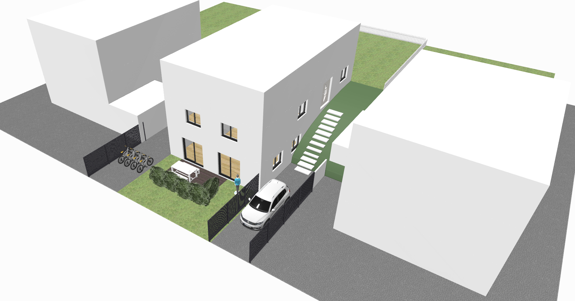

Wer bekommt denn das Gartengrundstück? Soll das real geteilt werden mit Wegerecht?
Das Bauplanungsamt hat eine Realteilung mündlich abgelehnt. Grundstücksteilungen im Geltungsbereich von Bebauungsplänen würden sie nur zustimmen, wenn beide Teilgrundstücke die vordere Baugrenze erreichen. Die Rechtsgrundlage hierfür wollten sie mir aber nicht erklären. Sie fügten noch hinzu, dass es oberste Priorität habe, dass die Häuser "alle vorne an der Straße" stünden. Das interessanterweise im Bauplan nicht beschrieben. Die textlichen Festsetzungen habe ich euch ja weiter oben aufgeschrieben.

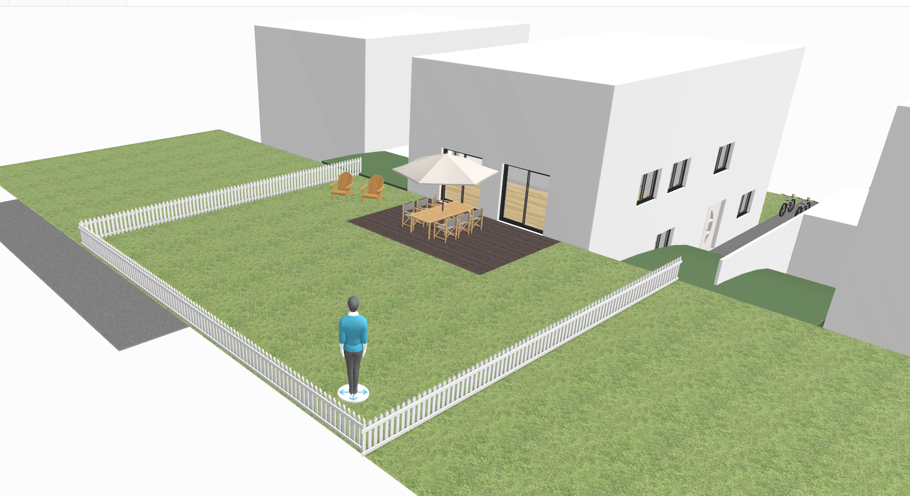

Man muss sich aber auch klar machen, dass damit der Gartenzugang für größere Gartenarbeit nicht frei ist und nur durch die Garage oder durchs Haus stattfinden kann.
Finde ich in Ordnung. Der nicht zugängliche Garten hat auch viele Vorteile.
Ich weiß, sind aber trotzdem gut 40 cm ... und, es ist ja noch nicht geklärt, wie Terrassen in so einer Lösung überhaupt verteilt werden können.
Eine hinterm Haus (Richtung Hauptgarten), eine im Vorgarten. Der Vorgarten soll durch eine hohe Hecke entsprechenden Sichtschutz von der Straße erhalten. Ist bei einem Haus in der Nähe auch so umgesetzt. Das ist allerdings ein Mehrfamilienhaus, bei dem die EG-Wohnung zur Straße hin ihren Garten hat. Das könnte ja mit einer Doppelhaushälfte auch funktionieren, oder?

Hier mal die zwei Wohneinheiten eines DH mit ihren EGs und Gartenanteil.
Weißes zweistöckiges Haus mit Garten, Zaun, Auto vor Eingang und Fahrradständer.
Moderner Garten hinter weißem Haus mit Holzterrasse, Esstisch, Sonnenschirm und Zaun.
