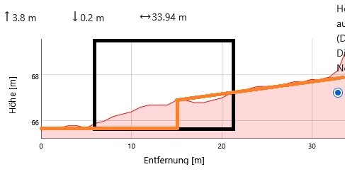

Hm, verstehe nicht ganz. Würde ich den Höhenverlauf aus dem TIM zu Grunde legen, würde bei Einhaltung der höchsten FOK im Wohnraum <7m (also zur Vermeidung der Gebäudeklasse 4) drei Etagen ab Gartenniveau möglich. Beim Höhenverlauf, wie er sich augenscheinlich darstellt hingegen nur zwei Etagen. Das meinte ich mich "Ungunsten". Ich frage mich bei der Gelegenheit natürlich, warum im TIM ein Höhenverlauf mit 10 cm Genauigkeit veröffentlicht wird, wenn er ohne jede Relevanz ist.
Und auch darin liegen eher Chancen, Unbestimmtheiten zu Gunsten des Antragstellers zu nutzen.
Das ist zwar richtig. Gleichwohl: bei den Punkten, wo der Interpretationsspiel besteht, tendiert die Architektin eher zum negativeren.
Das Gelände wurde also zwischenzeitlich zu Deinen Ungunsten verändert ? - im Normalfall ist die Realität günstiger als die Theorie.
Ja, wie oben beschrieben. Im TIM ist das Gelände höher dokumentiert, als es in Wirklichkeit ist, weil spätestens in den 50er-Jahren nach vorne raus und in den Bauwichs auf Straßenniveau abgebaggert wurde.

Legt die Einfahrt und den Garagenboden zu Grunde, dann so wie im Anhang orange eingezeichnet. Was legt ein Vermesser denn für eine Geländehöhe zu Grunde dort, wo das Grundstück auf gesamter Breite bebaut oder versiegelt ist?
