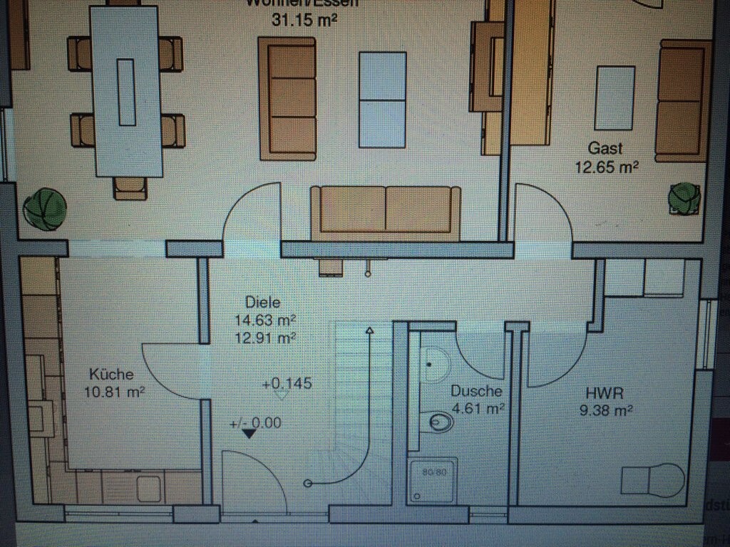

Teyla, Link immer gerne!! Versuche später am pc einen Grundriss einzustellen, wobei wir da bisher keinen am pc erstellen Entwurf haben, der evtl Änderungen berücksichtigt.
Kommt da noch etwas von Dir, mizit?
Mizit
30.07.16 21:27
Ja, heute Sorry, der Alltag verlangte volle Aufmerksamkeit.
Die Datei kommt (hoffentlich) gleich, am Laptop versuche ich den Upload auch heute wieder erfolglos. Versuche es gleich wieder Smartphone und Tapatalk.
Anmerkungen meinerseits dazu:
1. Den Raum "Küche" haben wir in den Originalmaßen in einem Kundenhaus anschauen können. Die normale Tür wurde hier durch eine Schiebetür ersetzt, Küche war ebenfalls in L-Form aufgebaut und entspräche dem, was ich mir auch für meine Küche vorstellen würde. Wir konnten hier sehen, dass ausreichend Raum für einen kleinen Tisch und 4 Sitzgelegenheiten war. Natürlich war das nicht riesengroß, aber das ging durchaus problemlos.
2. Bzgl der Nutzung dieses Raums als Küche wie vorgesehen bestünde laut Beraterin evtl die Möglichkeit, durch Verschiebung der 1. Treppenstufe die Küche um etwa 30 cm verbreiten zu können. Wäre in etwa auch ein satter qm, der dazu kommt. Mir war allerdings nicht ganz klar, weil wir das hinterher besprochen hatten, wie sehr die Treppe dadurch beeinträchtigt werden würde.
3. Grundsätzlich spräche für mich viel dafür, den Raum "Gast" als Küche zu nutzen. Der ist größer, hat einen Zugang zum Garten und wäre auch ganz praktisch, wenn wir mit Einkäufen durch Garage und Hauswirtschaftsraum reinkommen, schnell zu erreichen. Hierbei sähe ich zwei Optionen:
- Wand zum Wohnzimmer belassen, dann gibt es eben keinen direkten Zugang von Küche zu Wohnzimmer.
- Glasschiebetür zwischen Küche und Wohnzimmer, dadurch könnte man die Wand zur Küche natürlich nicht mehr als Fernsehwand nutzen und müsste Couch usw. in die andere Ecke des Wohnzimmers verlegen.
Fraglich, ob die Tür zur Terrasse (wär übrigens Süd-östlich ausgerichtet) nicht soviel Platz beansprucht, dass wir beim Essen am Tisch oder generell beim Aufbau der Küche doch sehr eingeschränkt wären?
Alternativ müsste man die Tür zum Garten durch ein normales Fenster ersetzen, damit würde aber die Option entfallen, dass die Kinder auch mal dreckig aus dem Garten über die Küche reinkommen können?
Oder gibt es Schiebetüren, die eine Hauswand begrenzen können? Hm.
Mizit
30.07.16 22:28
Grundriss einer Wohnung mit Küche, Diele, Dusche, HWR, Gästezimmer und Wohnzimmer.
Mizit
30.07.16 22:30
Maße des Hauses sind 9,10 x 11,10 m
30.07.16 22:57
Ohne Vermaßung der Räume ist da mal wieder schlecht etwas zu sagen.
Und wo im Küchenraum soll denn noch ein Tisch sein? Da ist doch nun wirklich der Essbereich gleich daneben.
Treppe kürzen? Die sieht so schon recht knapp aus.
31.07.16 00:14
Seid Ihr festgelegt mit der Baufirma (wenn, welche?) bzw warum kein Architekt?
Es gibt doch so viele Hausvarianten mit einer Küche, die bessere Maße hat als hier im Entwurf. Bevor man jetzt anfängt, der soundso nicht gerade imposanten Treppe noch eine Stufe zu nehmen, sodass diese eine zu hohe Steigung bekommt, würde ich mich an anderen Entwürfen orientieren.
Definiertere Ratschläge sind von uns gar nicht möglich, oder war irgendwo mal Preis, Leistung, Bedarf und Lageplan gepostet?
