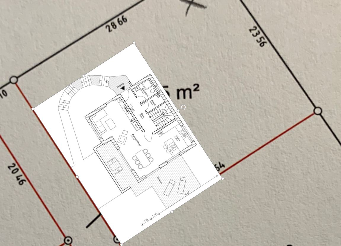

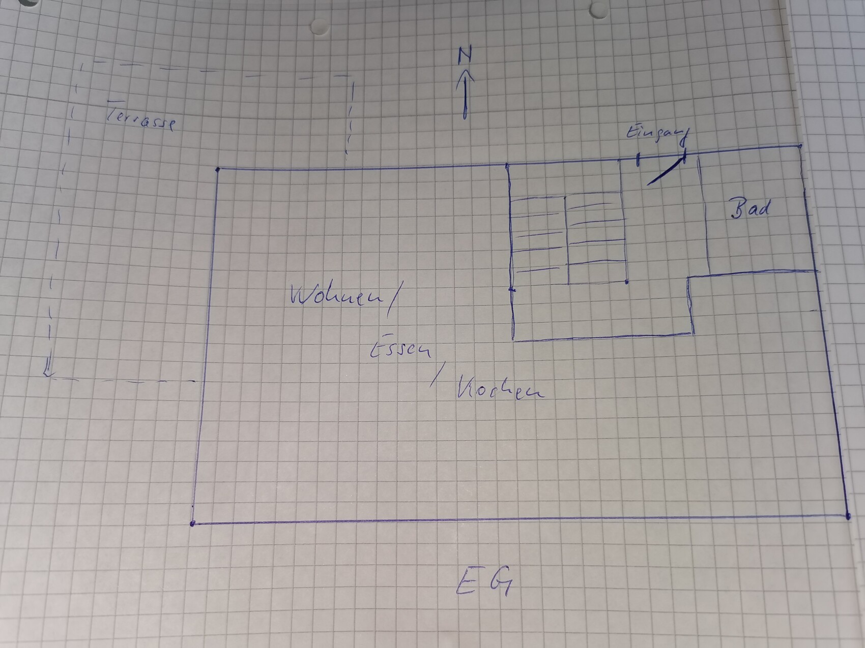

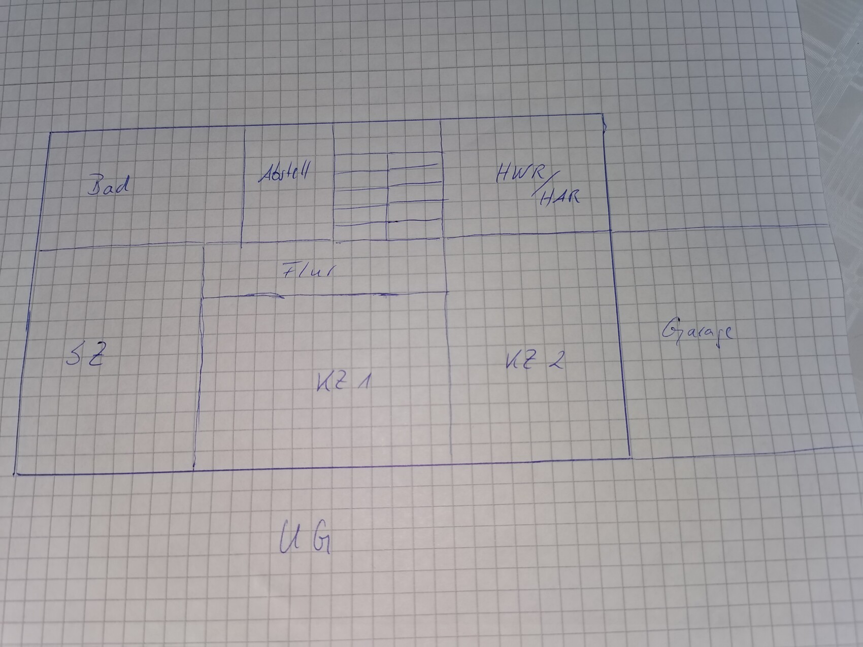

Ich wuerde das Haus in die Hoehenlinie drehen und wie @Georgie mit nur 2 Ebenen ausfuehren. Einen rechteckigen Querschnitt mit ca 8*12,5m
UG mit Hauswirtschaftsraum, Garderobe 2 KZ, Kinderbad, Eingang
OG Schlafzimmer , Eltern Bad Wohn und Kochbereich
Dach wenn Geld vorhanden mit Büro oder Gästezimmer ausbauen...
CP wenn Geld vorhanden im Norden

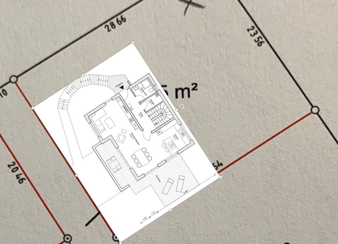

Deinen Entwurf habe ich so verstanden. Norden ist oben
MMn gibt es im SW einen Nachbar. Zumindest ein Baugrundstück. ?????
Überlagerter Hausgrundriss auf Grundstücksplan; Innenräume wie Wohnzimmer, Essbereich, Küche.
Arango18
Ein Nachbar im Südosten und, wenn man so möchte, auch einen Gegenüber im Südwesten.
NW, N, NO freie Sicht.

Na dann aber mal ganz schnell die Terrasse an das West-Eck schieben. Am besten um das Hauseck rum, so entsteht Terrassenfläche nach Südwesten und Nordwesten. Das bedeutet Sonne auf (Teilen) der Terrasse von 11 Uhr Morgens bis Sonnenuntergang!

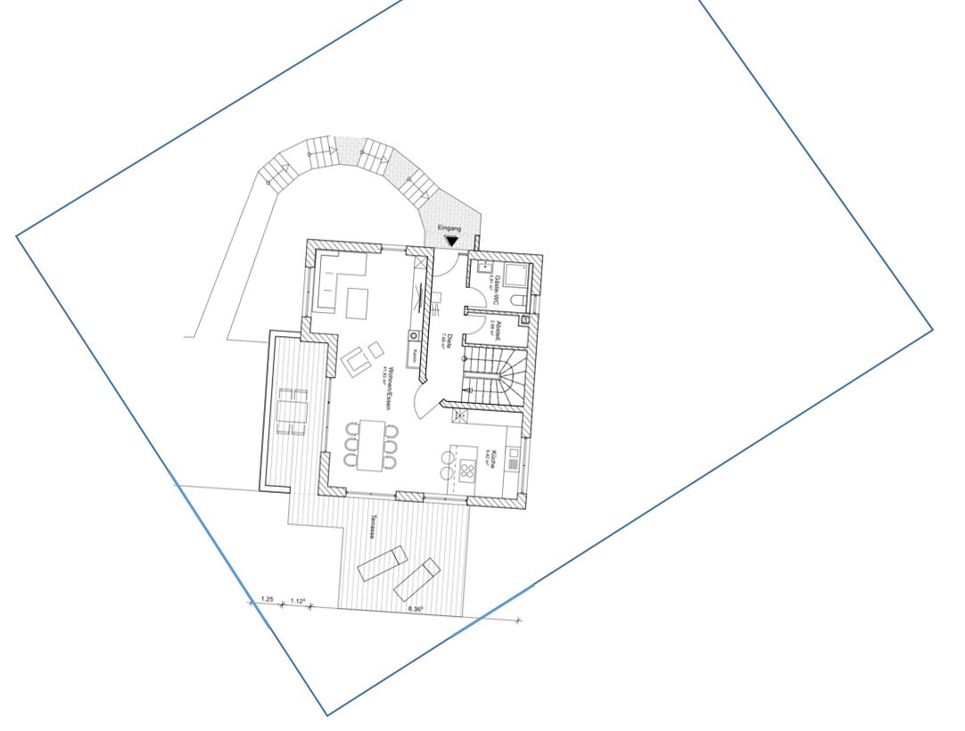

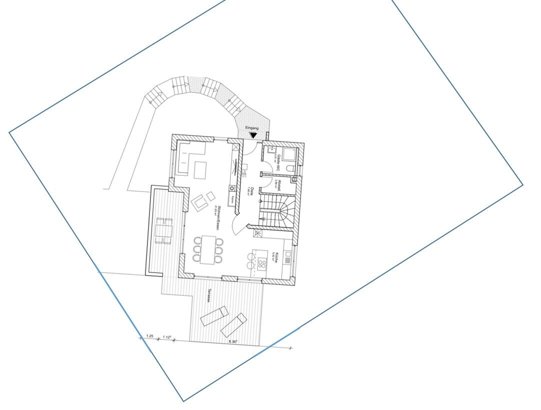

Das Haus zu drehen geht auch mit Deinem Entwurf. Wuerde die Erdarbeiten und Stuetzmassnahmen optimieren.
So etwa. Keller auf 443m EG auf 446m OG 449m
Grundriss eines Hauses mit Eingang, Wohn- und Essbereich, Küche und Terrasse.
Mein Vorschlag mit nur 2 Etagen UG auf 443m EG auf 446m und ev. DG 449m

Warum glaubst du, dass der Keller so deutlich günstiger als der oberirdische Wohnraum ist? Dein Keller liegt in der thermischen Hülle, beinhaltet teilweise ausgebautem Wohnraum. Wie soll der Hauswirtschaftsraum ausgestattet sein? Da muss auch Fußbodenheizung rein. Raumhöhe soll sicherlich ganz normal werden. Glaubst du das bisschen günstigere Fliesen und kleine/keine Fenster bringt solch eine Ersparnis? Dafür zahlst du doch bspw Mehrkosten für Abdichtung im Vergleich zu oberirdischem Wohnraum. Ich würde dem Keller auf 80k + die Garagenkosten ansetzen
Und wie setzen sich 50k Eigenleistung zusammen. Habt ihr Gewerke innerhalb der Familie?
