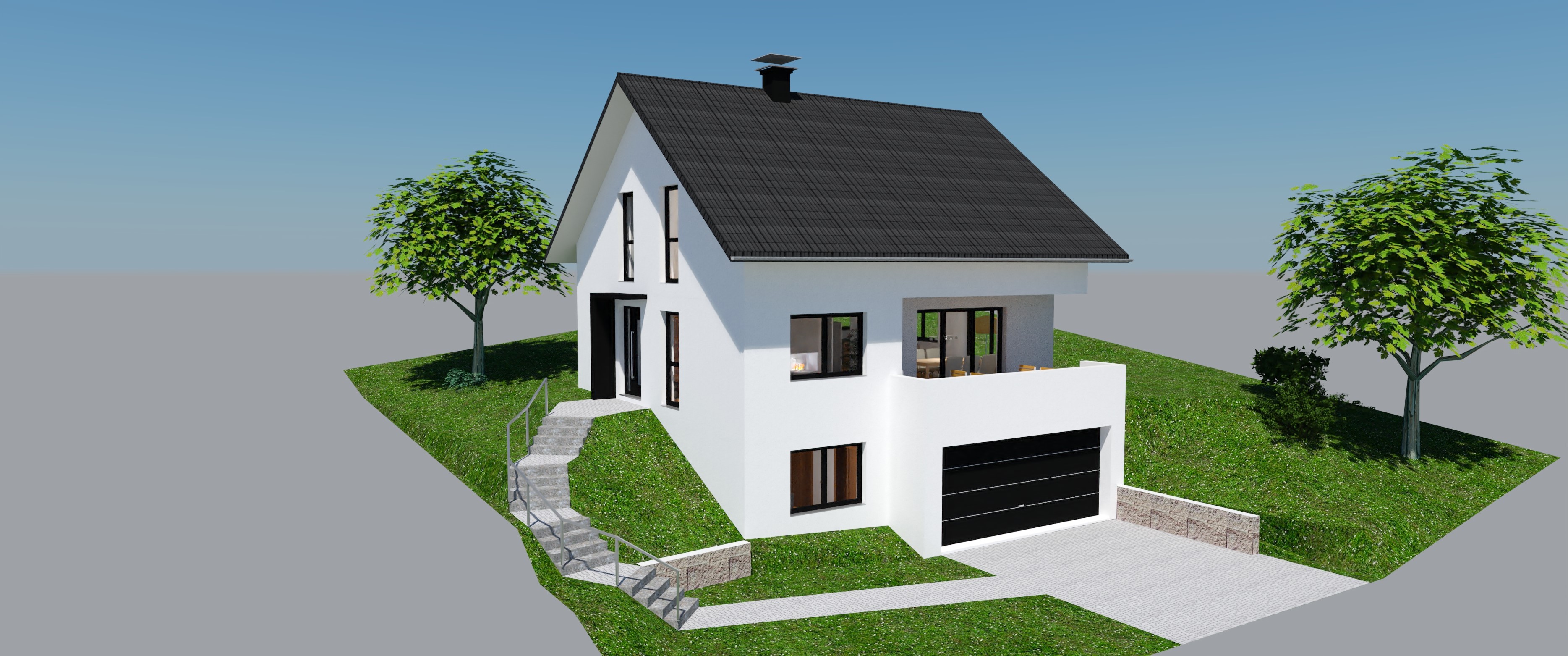

Den müsste ich auch noch einstellen, aber ja, Gelände fällt in die Richtung.
Ich habe mir das mal eingezeichnet. Die Garageneinfahrt und Eingang liegen auf der gleichen Hoehenlinie sind aber ein Stockwerk auseinander. Da kann was nicht funktionieren. Geht die Einfahrt berg ab? So wuerde ich bei dem Gefaelle nicht planen. Gibt es schon Schnitte oder Ansichten?
Arango18
Die gibt es leider noch nicht, bzw. liegen mir diese dann nicht vor.
Es ist richtig, dass zum Eingang, links neben dem Haus, ordentlich aufgefüllt werden muss. Wir hoffen, dass wir hierfür den Aushub verwenden können, so zumindest der Plan des Architekten. Die Nachbarn haben das ähnlich gemacht.
Wo siehst du die größten Probleme bzw. wie würdest du es angehen?
Anbei hätte ich lediglich eine 3D Ansicht aus NW Sicht.

Hat der oestliche Nachbar schon gebaut? Dann sind Bilder hilfreich.
Als eifachste Loesung wuerede ich Garage und Büro tauschen. Damit gewinnst schon mal mind. 1 m und brauchst dann keine 20 Stufen bis zum Eingang.

Wie hoch baut der Nachbar im Westen? Wie ist die Aussicht ins Tal? Eventuell sollte man das Haus Richtung Norden auf der Hoehenlinie verschieben. Das macht die Einfahrt in die Garage etwas laenger (somit Gefaelle weniger) Und der Nachbar im Sueden ist auch weiter weg.
Ist eine Firstrichtung paralell oder rechtwinklich der Strasse vorgeschrieben?
Arango18
Im Westen gibt es keinen Nachbarn, wir sind das letzte Grundstück und der Blick ins Tal ist frei.
Haus Richtung Norden verschieben ist sicher möglich, würde allerdings auch Mehrkosten für die Erdarbeiten bedeuten, oder sehe ich das falsch? Wobei wir den Aushub ja sowieso zum Anfüllen benötigen würden, wohl leider nicht die ganze Menge …
Firstrichtung bei uns parallel zur Straße, kann aber grundsätzlich beliebig gewählt werden.
