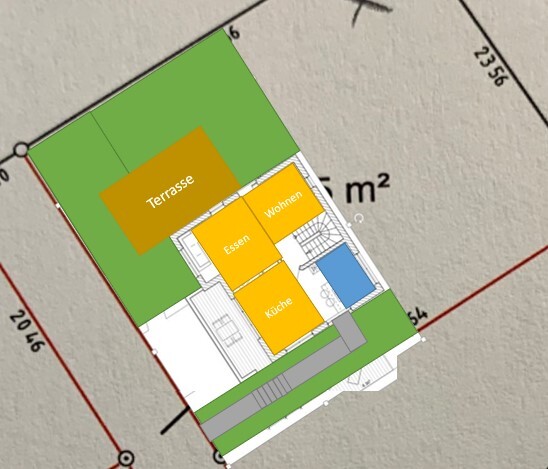

Ich würde das mal grob so anordnen. Wie genau da die Abfangungen werden, muss man im Detail sehen.
Aber ich glaube auch, dass die 400T da eher nicht reichen werden. In letzter Zeit sehe ich kaum noch Häuser unter 600T (mit Baunebenkosten, ca 160m2) auf flachen Grundstücken.

@RomeoZwo mit 20% Gefaelle Richtung Westen geht das so nicht so einfach. Da muesste die Terrasse massiv aufgeschuettet werden. CP oder Garage unter der Terrasse koennte helfen.
Ich wuerde mehr mit dem Hang bauen als einen Keller drunter zu setzen.

Du mußt mit dem Hang bauen.
Einen Nutzkeller unterschieben ist nicht kosteneffizient. Es ist teurer Stauraum
So macht es Sinn und wurde hier gestern schon öfter angeraten. Ich verstehe gar nicht, warum man die Terese Richtung Nachbarn in Osten ausrichtet… also die Hauptterrasse und gar nicht drauf eingeht?! Kann es sein, dass man dem WZ eine zu große Bedeutung hinsichtlich der Abendsonne gibt?
