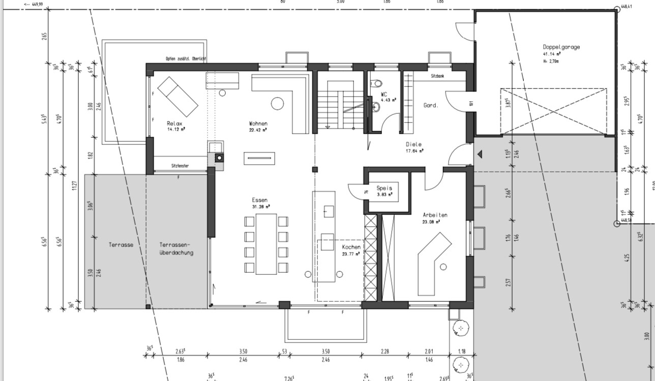

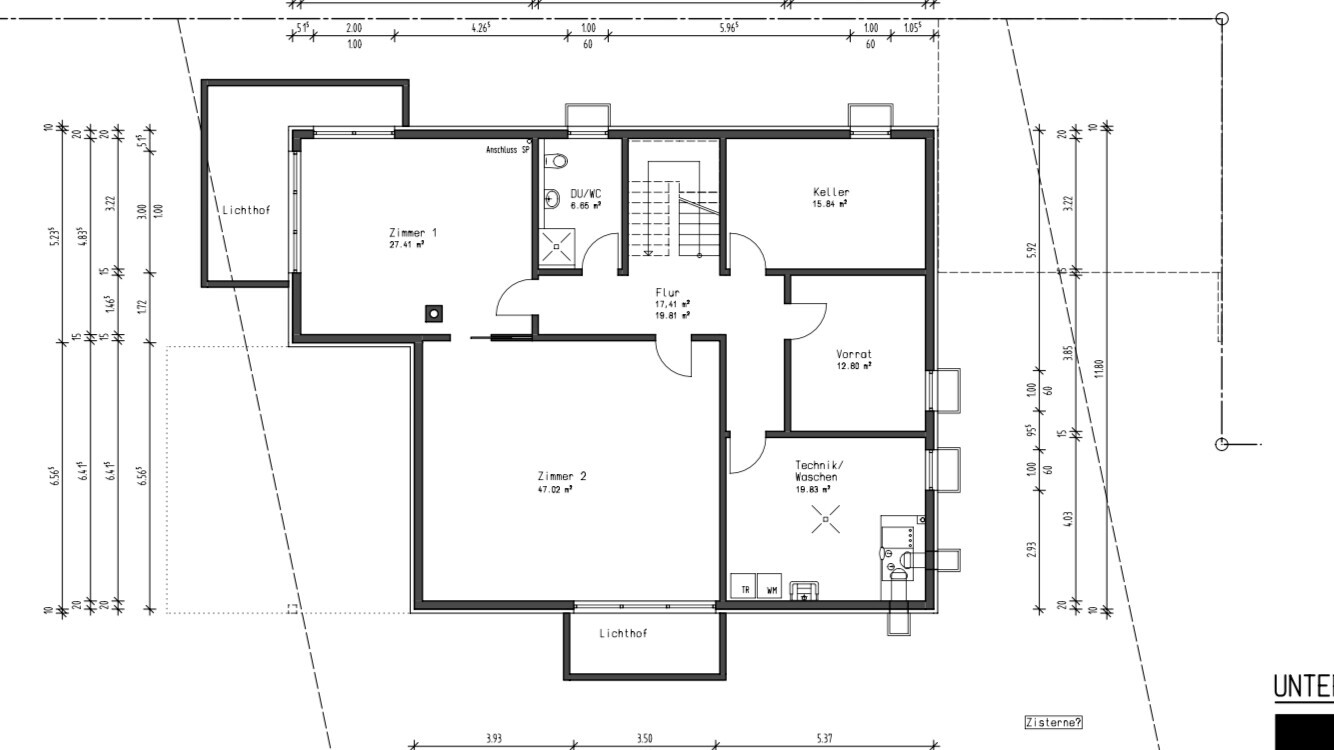

Der überarbeitete Entwurf liegt nun vor.
Siehe Bilder in Anlage!
Das Haus ist zwei Meter breiter (Nord-Süd) geworden.
Vor allem wegen des DGs, welches aufgrund der 1-Geschossigkeit und dem niedrigen Kniestock (von 0,8m) gefühlt "das planerische Nadelöhr" ist.
DG: Was sind Eure Gedanken, Änderungs-Tipps ?
Hinweis: wir sind wohl (wenn ich das richtig verstehe) sehr knapp an der 2/3 Regel vom Vollgeschoss dran). Also viel größer geht nur wenn wir das EG auch größer machen würden.
Ziel war im DG ein bisl n "offenes Gefühl" zu erreichen
-> daher auch der Luftraum als Versuch da etwas "Luft(igkeit)" rein zu bringen.
EG: Was denkt Ihr?
z.B. über die Fenster / Wände? Insbesondere bzgl. Wohn-Ess-Bereich.
Nicht lieber mehr "nach Westen aufmachen"? und dafür evtl. nach Süden (wo der Nachbar "recht nah sitzt") bisl. "mehr Wand" bringen?
Freue mich über Eure Meinungen, Gedanken und Tipps!
Bei Fragen gerne melden!!
LG u Danke!

Oha, nicht schlecht. Mal abgesehen davon, dass es monströs ist.
Mir persönlich gefallen die riesigen Lichtschächte für den Keller ja nicht. Macht den Garten kaputt. Ich bräuchte auch die Zimmer da unten nicht. Deswegen gäbe es die bei mir nicht. Aber das ist ja individuell bei jedem anders.
Das Bad find ich irgendwie noch nicht perfekt. Man läuft fast gegen die Waschbecken.
Wäscheschacht würde ich noch einplanen. Aber sonst.
Sagst Du noch mal, was es kosten soll?
Die Nordfassade besticht durch eine Kakophonie an Fensterformaten. Den Blick durch das große Fenster hinter der Relaxliege wird man nicht ungetrübt genießen: Schuld ist nicht der Bossa Nova, sondern ganz banal die Absturzsicherung am Rand des Lichthofes. Ansonsten kann man es meinetwegen so lassen. Im Hof darf nichts herumliegen, der wird als "Wischfeld" von Rangiervorgängen komplett ausgenutzt.
Ich hab jetzt zwar nicht mehr den Bedarf angeschaut, wofür jetzt Kellerräume Wohnräume werden müssen, aber so ein bissel quer gelesen, denn: ich mag es überhaupt nicht.
Die Gauben bringen nmM keinen Mehrwert, denn ob es nun 19qm oder „nur“ 16... auch mit 14qm hätte man schöne Kinderzimmer oder Büros oder was auchimmerfürzimmer... Statt dessen stattet man das Einfamilienhaus mit unnötigen Firlefanz wie Gauben aus... zudem dieses noch zwei Lichtschächte im Keller bekommt. Irgendwie fleucht es mich, dass Ihr Panik und Ängste habt, dass der Wohnraum zu knapp werden könnte. Leider gewinnt mM nach das Haus eben nicht, weil es groß noch größer macht.
Mal ehrlich: ü27qm Badfläche im OG braucht keiner.
Im EG (ich bin ja bekanntlich wahrer Fan von ausreichend! Garderobenfläche für reichlich Familienmitglieder, aber auch dieser quadratisch wohlgeformter Bereich stellt eher das Chaos in den Mittelpunkt... ggf schließen, aber dabei die Breite des Flures berücksichtigen.
Speis liegt gut (endlich mal geplant und nicht nur in Reihe angehängt), Küche finde ich viel zu groß, um praktisch kochen zu können, WZ ist leider kein Raum mehr, sondern nur eine freie Ecke. Wenn ich es entspannter betrachte, wäre mir der WZ-Bereich im Vergleich zum Essbereich zu unterdrückt.
