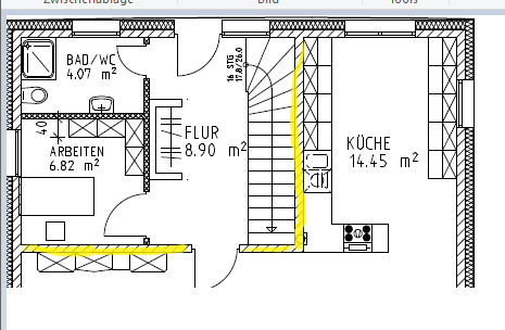

Ich halte die Räume für ungeplant: da wurde auf großer Fläche einfach mal abgeteilt. Noch nicht einmal die Garderobe ist eingebaut. Herausgekommen sind Räume, die über die ganze Hauslänge gehen, das Kind im schwierigeren Alter schläft neben den Eltern, die Treppe ist am Eingangs/Schmutzbereich, die Küche einfach unpraktisch und kann zur Not nicht separiert werden.
Im Prinzip ist es eine aufgeblähte Standard-Stadtvilla mit Keller. Nicht, dass Stadtvillen blöd sind, aber hier absolut keine Planung, die ich bei 200qm erwarten kann.

Vielen Dank für eure Tipps und die konstruktive Kritik zu unserem Bauprojekt. Ich möchte kurz zu den Punkten Budget / Kostenschätzung für unsere Bauvorhaben etwas sagen. Wir haben im Vorfeld mit vielen Fertighausfirmen (Massivbau) gesprochen, die Preislich eher in oberen Segment angesiedelt sind. Alle diese Fertighausfirmen haben etwa den Preis 325.000€ - 350.000€ Festpreis für ein vergleichbares Haus angeboten. Hierbei muss man natürlich erwähnen, dass keine Bodenbeläge , Hausanschlüsse, Garage und Erdarbeiten beinhaltet waren. Wir haben uns bewusst gegen die Fertighausfirmen entschieden, da alle diese Firmen zuerst einen Werkvertrag mit machen wollten und dann erst in die Architektur Planung-Gespräche gehen wollten. Daher ist nach meiner Meinung nach , der reine Hauspreis von ca. 350.000€ darstellbar.
Ich selber bin ebenfalls der Meinung, dass einige in Gewerke in unsere aktuellen Kostenschätzung etwas niedrig angesetzt sind, hier werden wir sehen ob es tatsächlich so hinkommt.
Aber Mann ist , nach meiner Meinung wesentlich flexibler, wenn man die Gewerke einzeln selber vergibt.
So kann man mit den Preisen und den Gewerken etwas jonglieren.

Find ich gut! Muss meinen Vorrednern aber trotzdem recht geben, die Preise sind bei dir zum Teil zu niedrig angesetzt. Was willst du denn (außer den Erdarbeiten) selbst machen? Wohnst du in der nähe der Baustelle? Hast du jemanden, der regelmäßig vorbei schauen kann?
Die Angebote der Fertighausfirmen werden wohl auch keine Sanitärobjekte,... enthalten oder? Ich denke unter 400.000 wirst du mit der aktuellen Planung nicht landen.
Was mir am Grundriss überhaupt nicht gefallen mag ist diese Schlauchartige Küche. Gibts aktuell vielleicht von euch schon eine upgedatete Planung?
Leider haben wir hier kaum Spielraum für eine Umgestaltung der Küche, da es tragende Wände (Gelb) sind.
