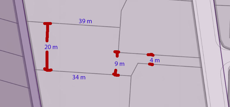

So die Damen und Herren,
wir sind etwas weiter gekommen und ich habe nun auch versucht (sorry für die Laien-Qualität) ein paar Maße / Abmessungen beizufügen (siehe Bild).
Wir tendieren nun dazu (auch nach dem Rat hier im Forum - Danke noch mal!) doch OHNE Einliegerwohnung zu bauen.
Gründe siehe oben ("Ungestört sein" / Kosten / Stellplatz... etc.)
Frage ist nun (erneut):
1. WO sollen wir das Haus "WIE" im Baufenster platzieren / planen.
Eben insbesondere hinsichtlich der später folgenden Nachbarbebauung.
Wie bekommen wir da einen möglichst guten "Sichtschutz" bzw. ein Geborgenheitsgefühl im Haus / und insbesondere im Garten?
2. Was wären kreative Elemente um bezüglich Privatsphäre das Bestmögliche zu erreichen?
Wände? Mauern? Pergola? Wintergarten? andere Ideen?
Danke Euch im Voraus!
LG und frohes Wohnen / Bauen / Bauplanen allerseits!
Grundstücksplan mit roten Grenzmarken und Maßangaben: 39 m, 34 m, 20 m, 9 m, 4 m.
Maße sind für Laien wie auch Fachleute erkennbar,
Wo ist denn das Baufenster?
Einwachsen lassen. Hecke, Baum, Sträucher...
