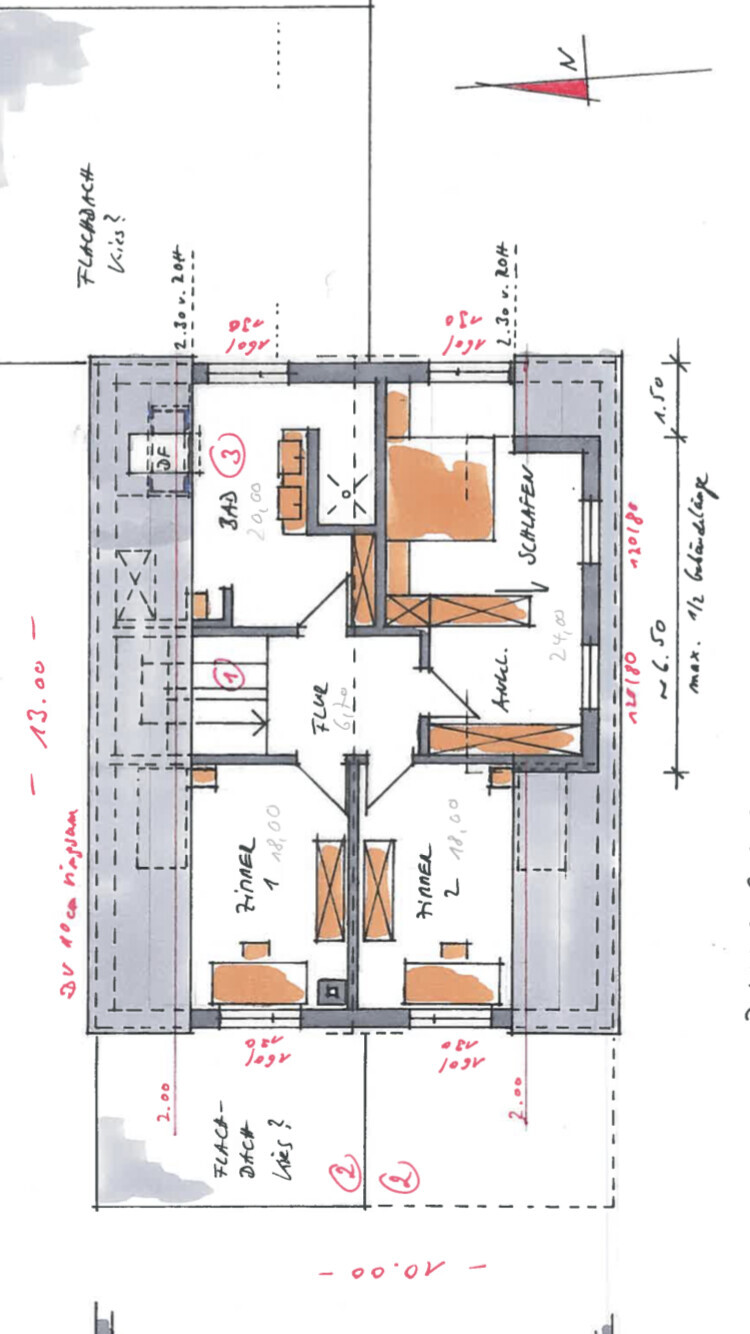

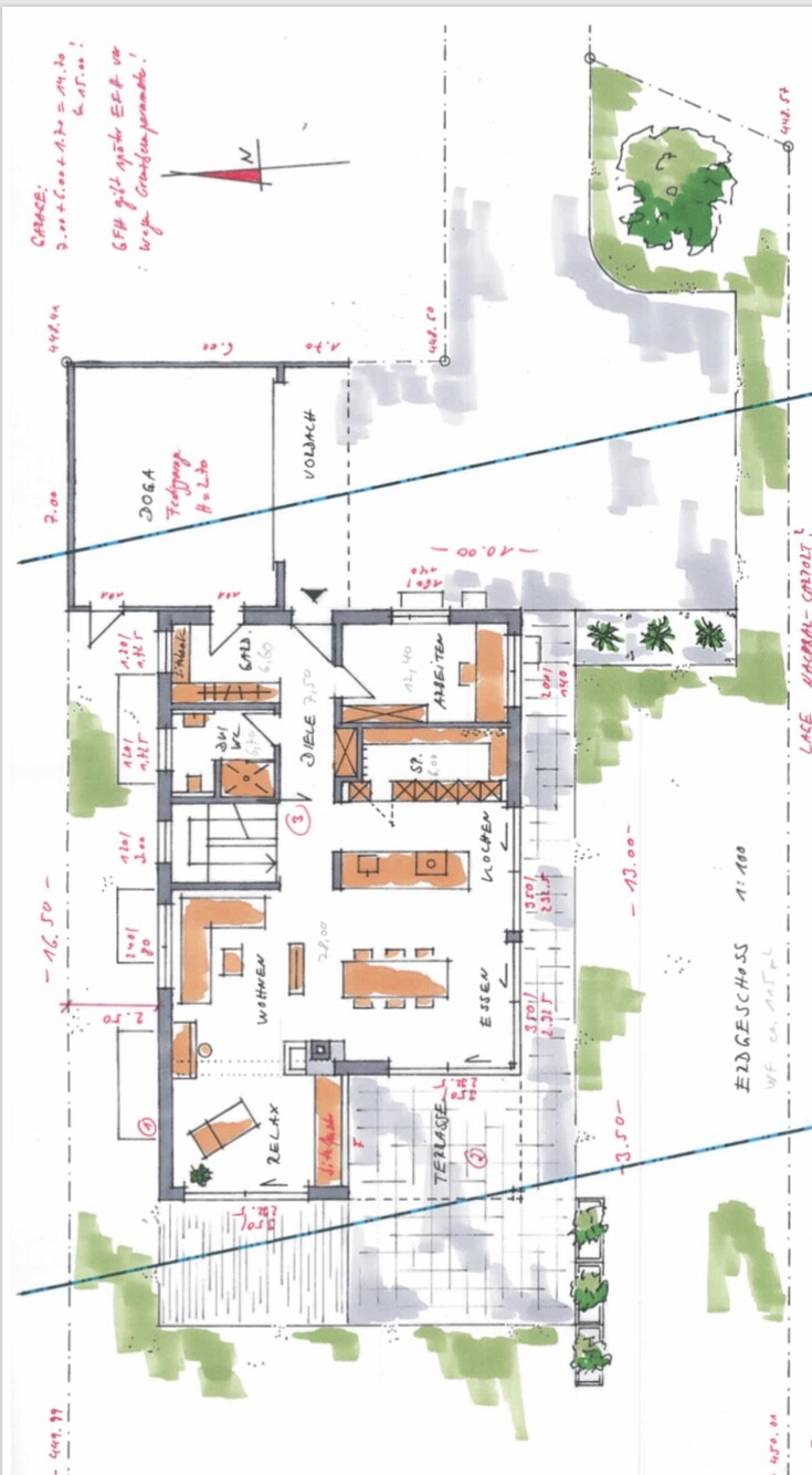

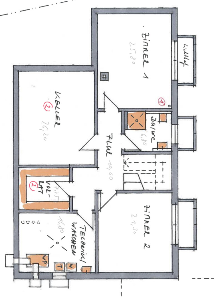

So die Herrschaften,
uns liegt nun der erste Entwurf des Architekten vor.
Anbei die Ersten „Vor-Entwürfe“ des Architekten.
Wir haben natürlich bereits erste Änderungswünsche/Ideen kommuniziert. Aber das ist der aktuelle Stand auf Papier.
Wer Lust hat, ist natürlich herzlich eingeladen seine Gedanken dazu zu sagen!
Sind nicht ganz sicher was wir davon halten - insbesondere DG.
Und ob nicht ein 2m breiteres Haus also 12 statt 10 m (Nord-Süd) die Raumplanung erleichtern und „großzügig“ wirken lassen...
Danke im Voraus und
GlG
