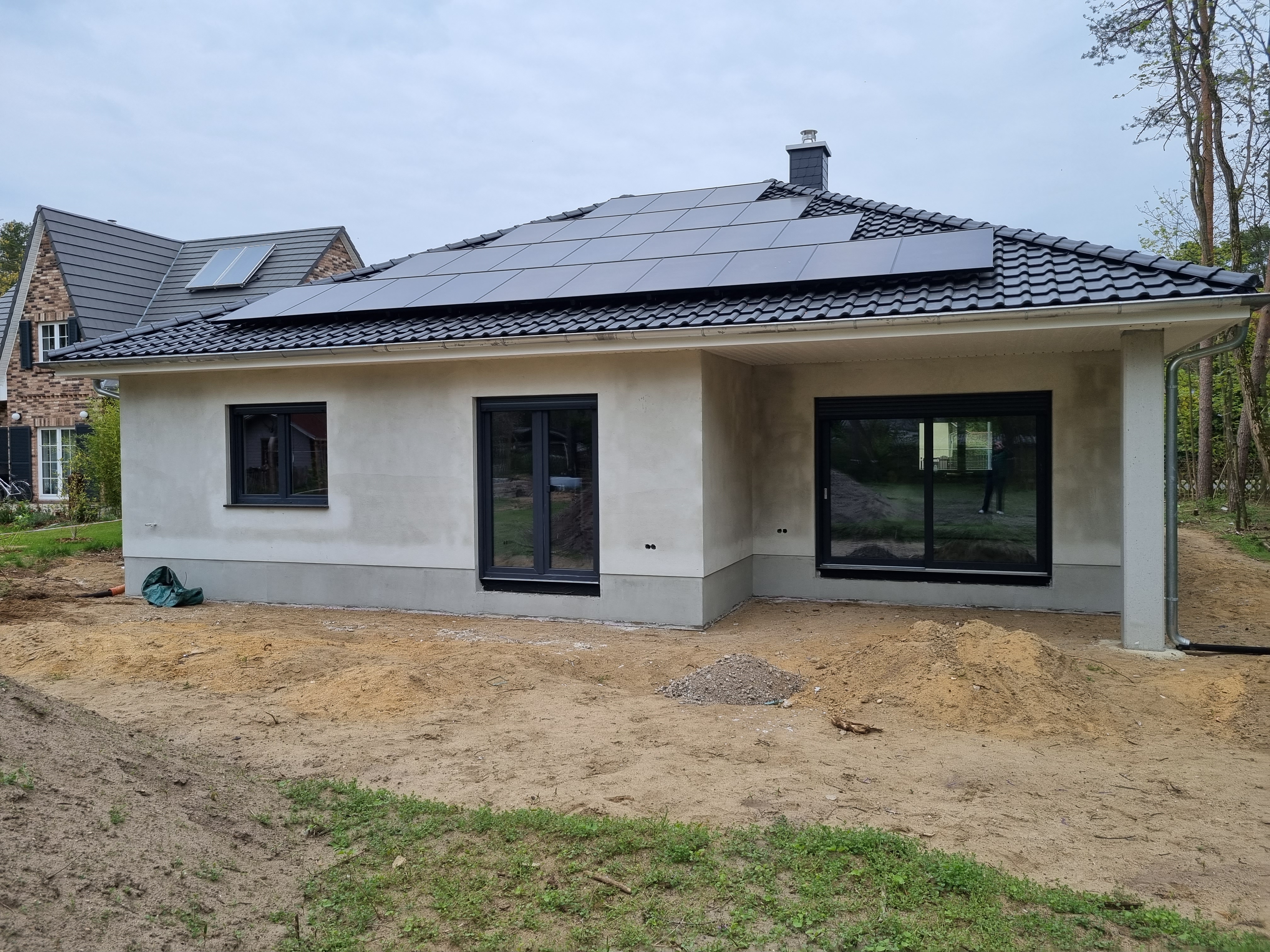

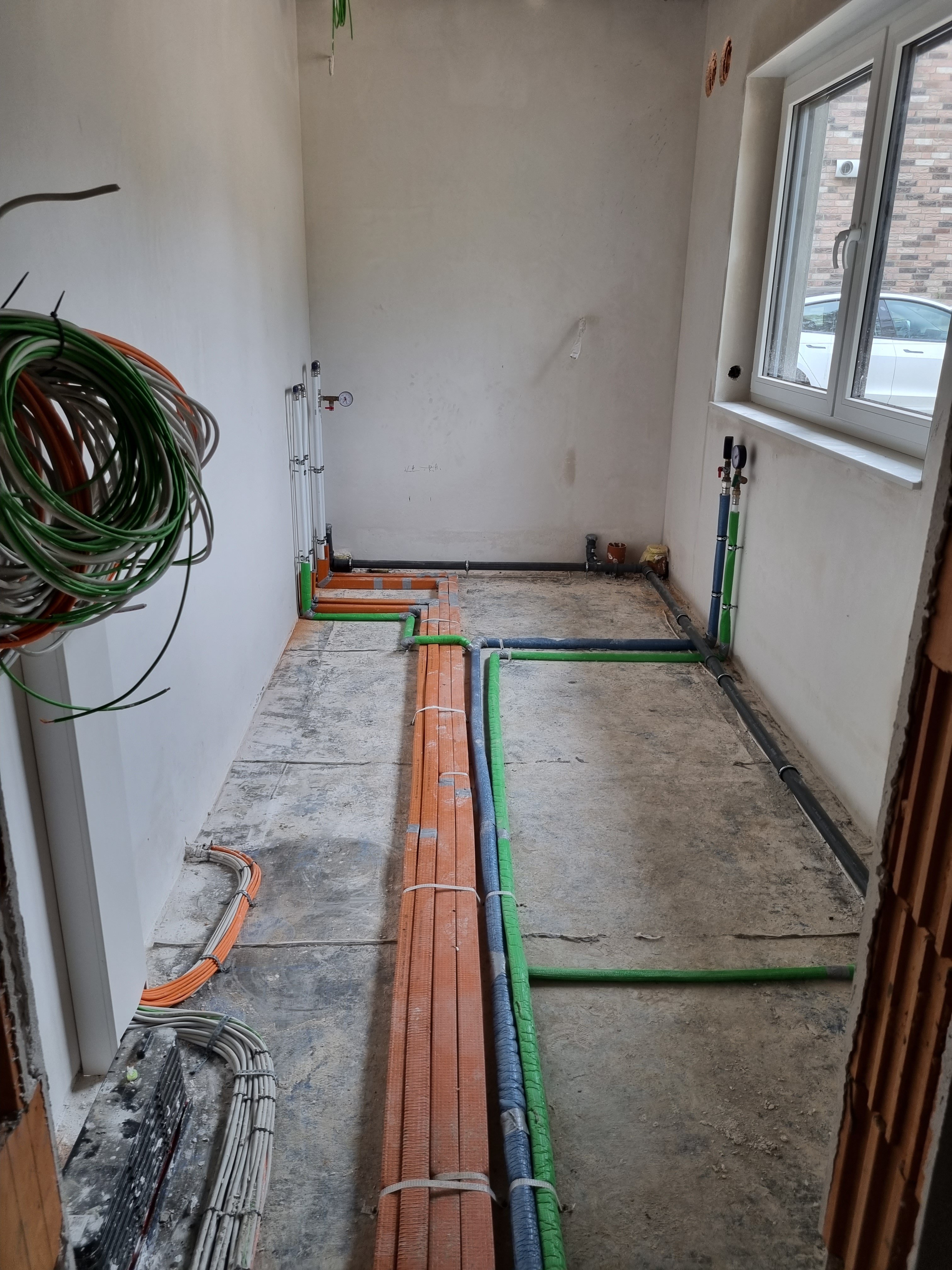

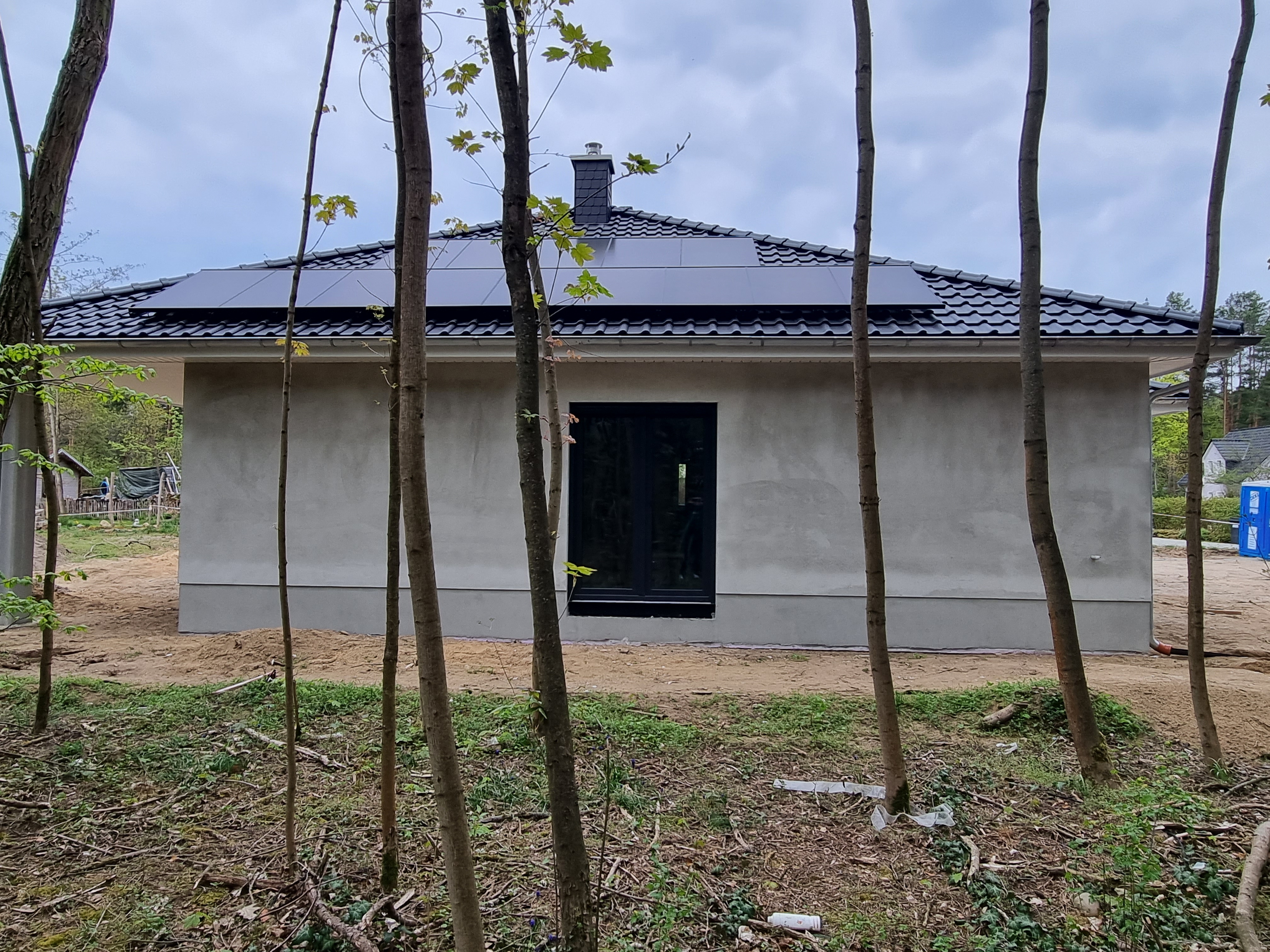

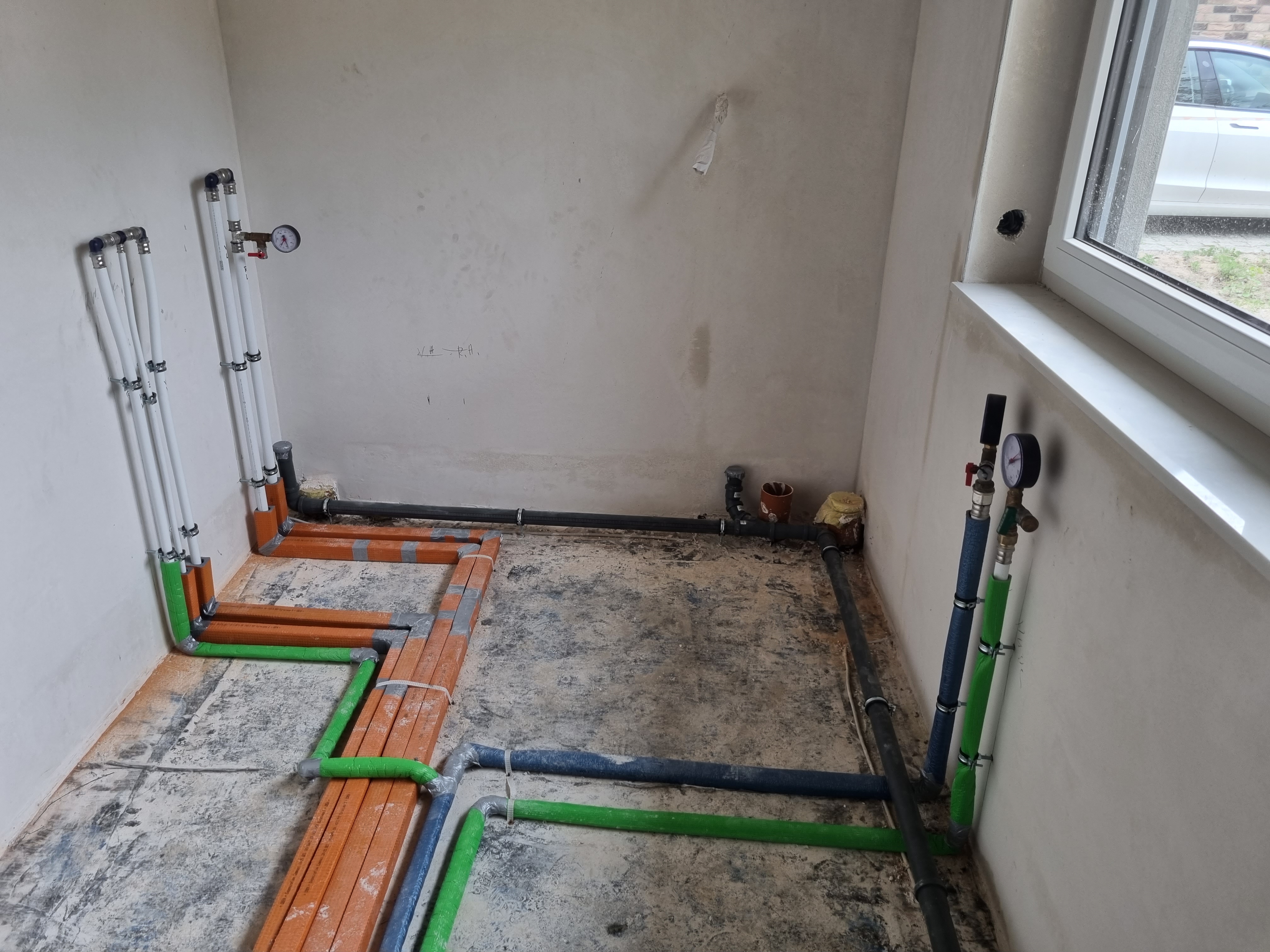

Gerade von der Baustelle gekommen :) Ist schon ein großer Vorteil wenn es 8 Autominuten von der Wohnung und 4 Autominuten von der Arbeit entfernt ist :)
Hier paar aktuelle Fotos. Die Anschlüsse sind wohl soweit fertig. Es kann am Montag mit der Fußbodenheizung weitergehen.

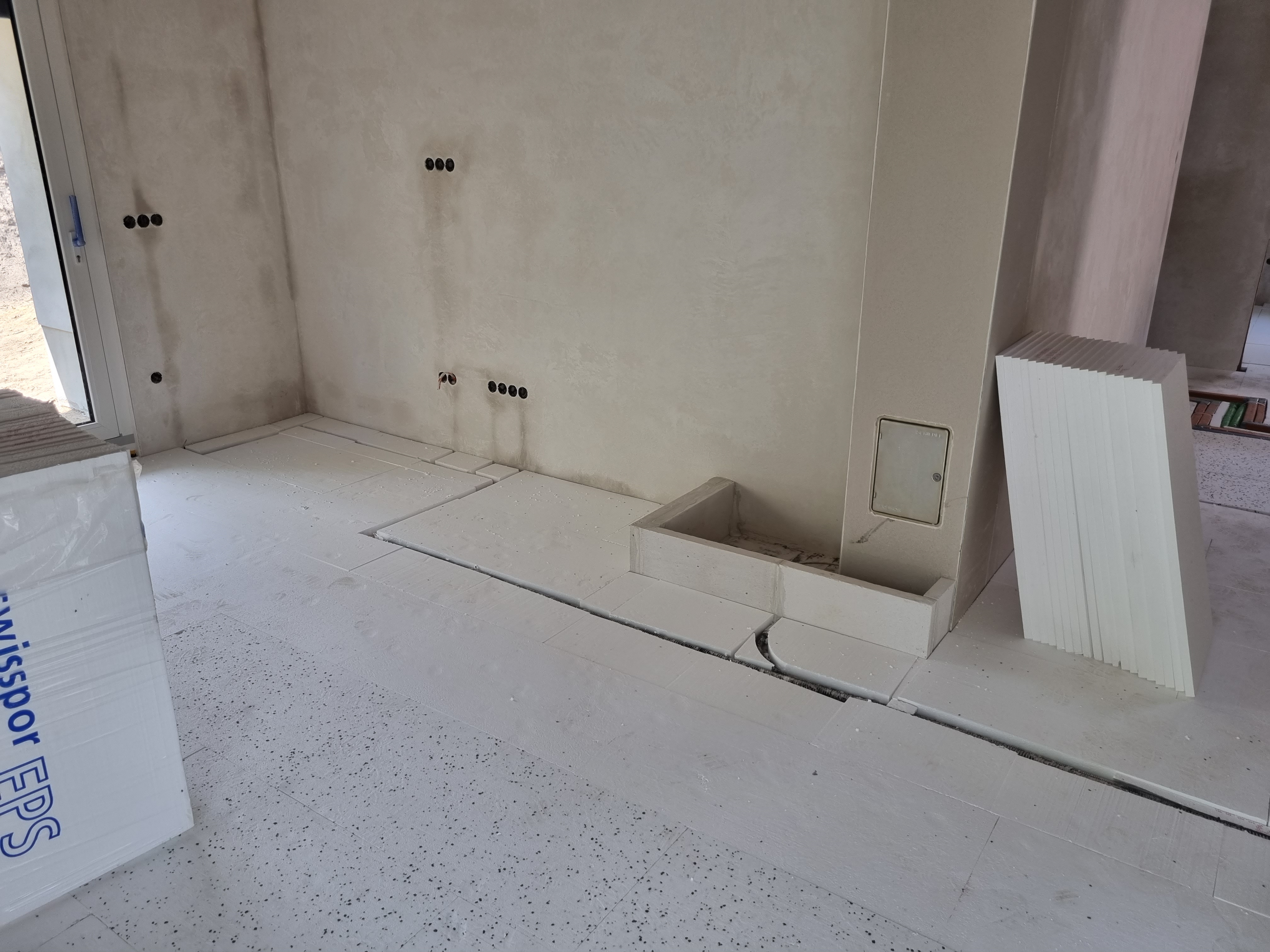

Verlegung der Fußbodenheizung geht voran.
Heute mit dem Team gesprochen. Es wird 26 Heizkreise geben.

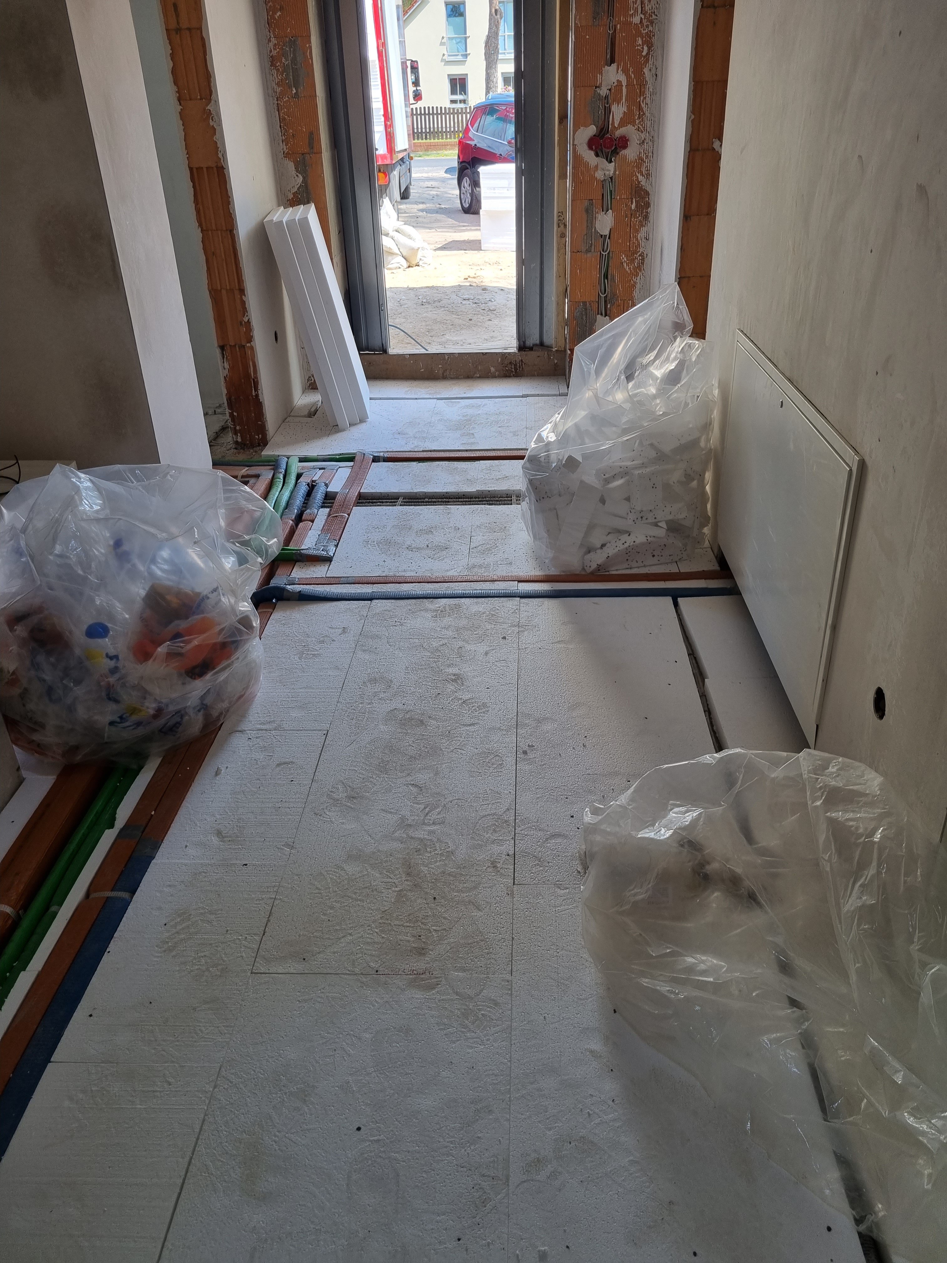

Neubau2022
Eine Frage. Ist es problematisch wenn auch unter dem Side by Side Kühlschrank die Fußbodenheizung verlegt ist? Habe nochmal gefragt. Der Verleger sagte das die es in 90-95% der Fälle machen.
