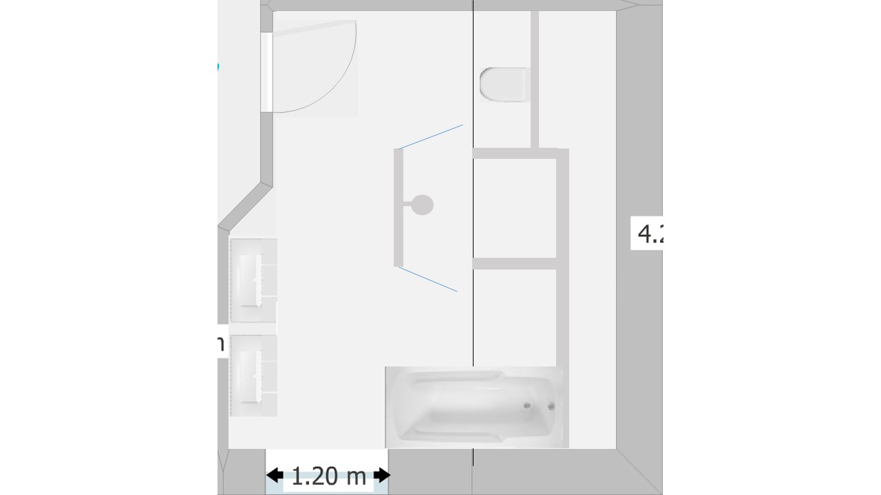

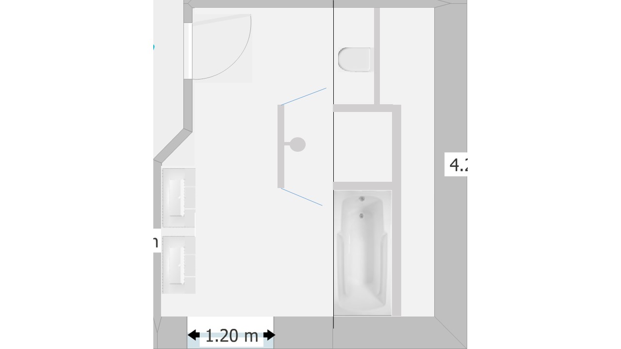

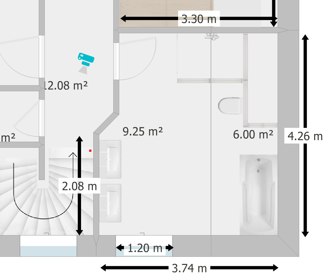

Wir sind gerade dabei den Grundriss unseres Einfamilienhaus zu finalisieren. Ein Punkt bei dem wir das Gefühl haben, das es vielleicht noch nicht das Optimum ist, ist die Anordnung des Badezimmers im OG. (Im EG nur ein kleines Gästebad).
Im Bild sieht man den aktuellen Vorschlag des GUs, den wir prinzipiell auch schon ganz ansprechend finden, aber andererseits auch noch nicht wirklich top. Vielleicht könnt ihr noch Anregungen geben.
Ein paar Details zur Planung:
Ebenerdig geflieste Dusche 1,4x1m mit Glastür, Seitenwand gemauert.
(Einfache) Badewanne 170x75
2 waschtische
1x elektr. Handtuchhalter (nicht eingezeichnet)
Das Zimmer liegt unter dem Dach mit 1m Drempel und 45° Dachneigung (Drempel im Bild auf der rechten Außenwand).
Das Fenster ist NICHT bodentief.
Was uns zur Zeit noch nicht so ganz gefällt ist das man beim hereinkommen direkt in die Dusche läuft. Außerdem hat man zwar einerseits eine schöne große freie Fläche, dafür aber relativ wenig freie Wände für Kommoden. Stellt man die Dusche an die untere Seite geht wiederum sehr viel Licht vom Fenster verloren...
Alles nicht so tragisch, aber falls jemand noch einen Vorschlag zur Optimierung hat würden wir uns freuen.

Ist denn die Position des Fensters fix?
Diese mittig graue Linie, ist da die 2m Grenze oder was ist das?

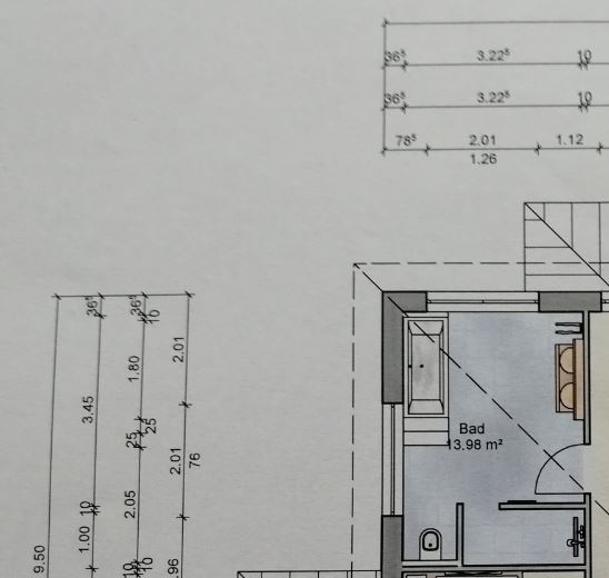

Prinzipiell sieht es ähnlich aus wie bei uns:
Unser Badgrundriss für dich als Inspiration. Vielleicht könnt ihr das auf euern Grundriss anpassen, falls ihr das gut findet.
Maßlich ist es ähnlich.

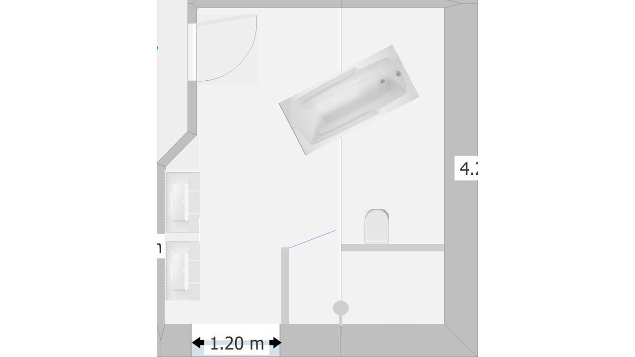

Das Badezimmer würde sich natürlich echt anbieten für eine freistehende Badewanne als wow-Effekt beim Reinkommen.
Darüber ein schönes Doppelflügelfenster und fertig ist das Traumbad!
Stefan001
Schnon mal Danke an alle für die Rückmeldungen
Das Fenster liegt dort aktuell auf Grund der Symmetrie mit dem Fenster im Treppenhaus. Ein wenig Spiel ist, aber nicht viel.
Die dünne Linie ist sogar schon die 2,5m Linie (ungefähr, der Grundriss ist nur nachgezeichnet und nicht vom GU)
Das ist natürlich auch eine sehr schöne Idee, aber bei uns spielt die Badewanne eher eine untergeordnete Rolle. Mit der Dusche unter der Schrägen kann ich mich auch noch nicht ganz anfreunden, da ich doch relativ groß bin. Aber an sich gefällt mir sonst die entstehende Fläche recht gut...hm
Das würde mir tatsächlich sehr gut gefallen! Allerdings haben wir keine Stadtvilla, somit würde ich mir beim auf-klo-gehen definitiv den Kopf stoßen.
Ich schau noch mal wie man die ganze Inspiration vielleicht kombinieren kann
