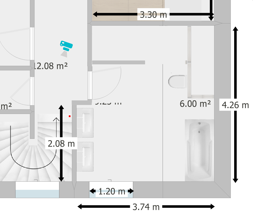

Der Vorschlag von @exto1791 lässt sich ja vielleicht etwas abstrahieren und dann so darstellen.
Grundriss eines Stockwerks mit Spiraltreppe, Türen, Bad und Maßangaben; Kamera im Flur.
Schiefe Ecke aus dem Flur raus, Tür weiter nach planunten und dann hat die Dusche hinter der Tür Platz.
Die dünne Linie ist sogar schon die 2,5m Linie (ungefähr, der Grundriss ist nur nachgezeichnet und nicht vom GU)
Wichtig ist immer die 2-Meter-Linie, da Toilette darunter nicht funktioniert bzw die Vorderkante der Toi an der 2-Meter-Marke sitzen sollte. Gleiches gilt für die Dusche.

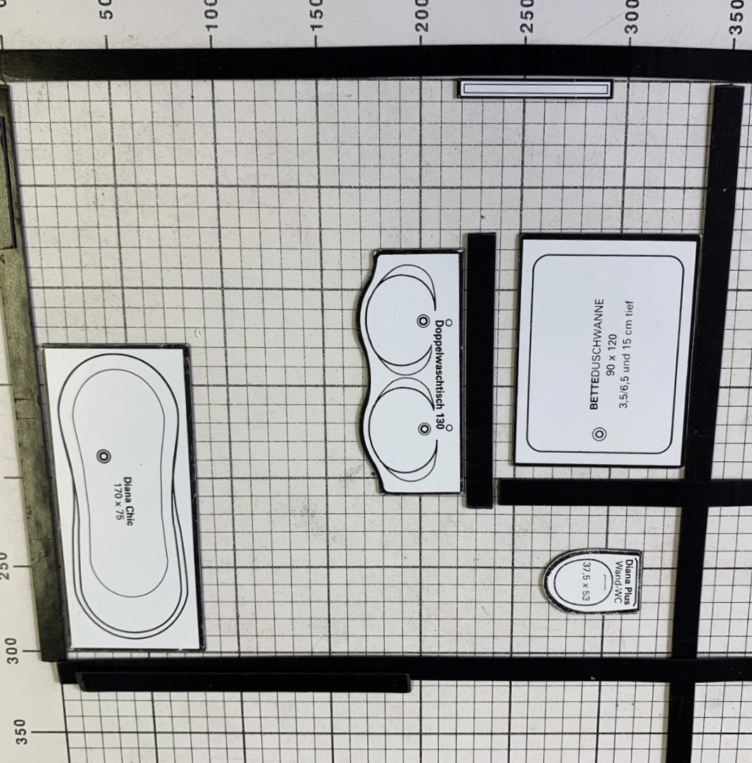

Ich würde es so machen, so fern die Brüstungshöhe und Fensterposition etwas flexibel ist.
Planungsansicht: Rasterlayout mit Badewannenformen und Waschtisch-Skizzen. Beschriftungen.
same_da
So wie im Ursprungsbeitrag dargestellt, kann die Duschtür -wenn sie nach außen öffnet- mit der Badezimmertür kollidieren. Ich würde die Dusche auch verlegen. Letzer Grundriss mit der Dusche um's Eck finde ich gut.

Vielen Dank für den gesamten Input.
Gerade an so Kombinationen wie @Piotr1981 sie gebracht hat war mir gelegen.
Ich habe insgesamt noch keine wirklich gute Lösung bei unserem Grundriss gefunden. Ich warte jetzt noch mal auf den aktualisierten Grundriss des GUs, mit 2m Linie und genauen Maßen und werde dann noch mal puzzeln.
Auch die Idee mit dem Doppelflügelfenster ist auf jeden Fall eine Überlegung Wert.
