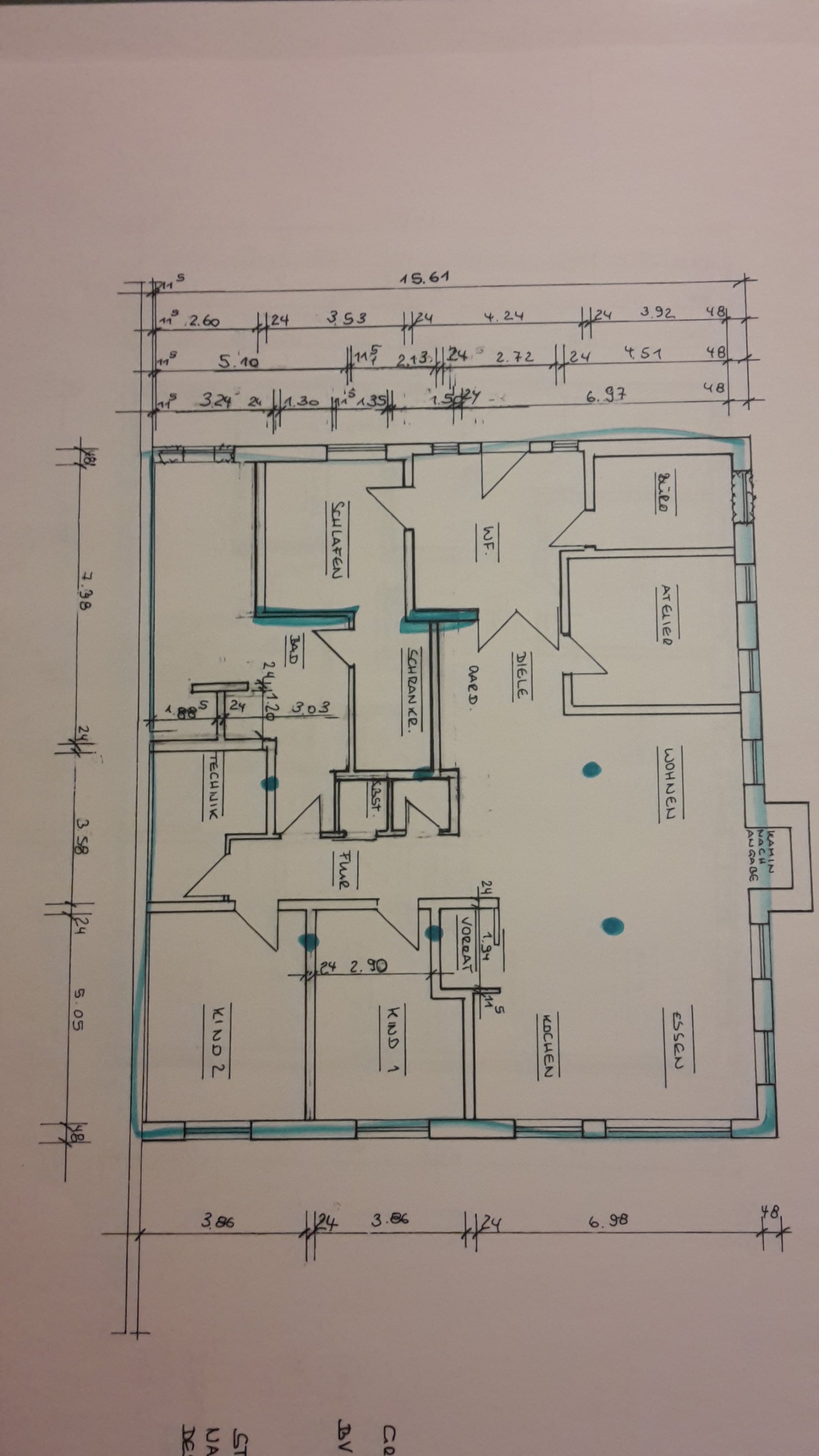

Ist der Plan denn genordet? Wie flexibel sind Wasser und Abwasseranschlüsse? Und wofür ist das Atelier nötig? Wie schaut das Grundstück drum rum aus...?
Ich will darauf raus: kann man die Räume selbst an anderen Stellen auch positionieren?
plan ist genordet
Abwasser und Wasser ist noch frei wählbar
Atelier ist zum malen
Grundstück ist grün drum rum und nur unten an der wand steht ein anderes Gebäude
ja kann man

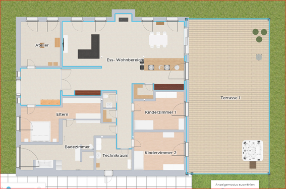

Hausgrundriss: Wohn-/Essbereich, Küche, Atelier, Eltern, Bad, Technik, 2 Kinderzimmer, Terrasse

Hier der Fragebogen:
Bebauungsplan/Einschränkungen: Plan unten können keine Fenster eingebaut werden, da mit anderem Gebäude direkt zusammen. blaue Linien sind tragende Wände und die 6 Stützen (blau) können nicht verschoben werden.
Größe des Grundstücks: 5000
Hang: nein
Grundflächenzahl: nicht relevant
Geschossflächenzahl: nicht relevant
Baufenster, Baulinie und -grenze: nicht relevant
Randbebauung: nicht relevant
Anzahl Stellplatz: 2
Geschossigkeit: 1
Dachform: nicht relevant
Stilrichtung: modern
Ausrichtung: norden
Maximale Höhen/Begrenzungen: nicht relevant
weitere Vorgaben
Anforderungen der Bauherren:
Stilrichtung, Dachform, Gebäudetyp: modern
Keller, Geschosse. keine
Anzahl der Personen, Alter 4 , (49,46,11,8)
Raumbedarf im EG:durch vorhandenes Gebäude vorgegeben
Büro: Familiennutzung oder Homeoffice?: Büro
Schlafgäste pro Jahr:3
offene Küche, Kochinsel: ja
Anzahl Essplätze: 6
Kamin: ja
Musik/Stereowand: nein
Balkon, Dachterrasse: ja
Garage, Carport: ja
Nutzgarten, Treibhaus: nein
weitere Wünsche/Besonderheiten/Tagesablauf, gern auch Begründungen, warum dieses oder das nicht sein soll;
Hund vorhanden. Badezimmer soll von Kinderzimmer und Elternschlafzimmer aus zugänglich sein
Von wem stammt die Planung:
-Planer eines Bauunternehmens: selbst
-Architekt -
-Do-it-Yourself -
Was gefällt besonders? Warum?
Was gefällt nicht? Warum? langes Bad kleines Schlafzimmer
Persönliches Preislimit fürs Haus, inkl Ausstattung: k.A.
favorisierte Heiztechnik: Wärmepumpe
-könnt Ihr verzichten:
-könnt Ihr nicht verzichten:
Standardentwurf vom Planer?
Ein Gemisch aus vielen Beispielen aus div. Magazinen...
Wegen den blauen Wänden die tragend sind (zwei und die Außenmauern) und wegen dem Plan unten. Dort gibt es keine Fenster, da das Gebäude mit einem anderen zusammengebaut ist.
Das Bad sollte von beiden Seiten (Kind und Eltern) aus erreichbar sein.
Grundriss eines Hauses mit Wohnbereich, Atelier, Schlafräume, Bad und Terrasse.
Handgezeichneter Grundriss einer Wohnung mit Küche, Wohnzimmer und mehreren Zimmern.
Ich würde eigentlich alle Räume neu anordnen.
Mal ganz spontan
Mini-Abstellraum, Mini Speis streichen
Windfang = Schlafzimmer
Büro = Ankleide,
Atelier = Bad
Wohnen, Essen = Kind 1, Kind 2, Atelier,
Küche, Kind 1 und Kind 2 sowie Flur wird Kochen, Essen Wohnen.
Schlafen, Bad, Technik, WC, Abstellraum= Eingang, Technik, vernünftiges WC ohne klettern
Egal wie ihr ändert immer Grundriss richtig möblieren. In eure Speis geht kein Gefrierschrank, WC ist Klettern usw.
Wohnräume gehören zur Terrasse nicht die Kinderzimmer
