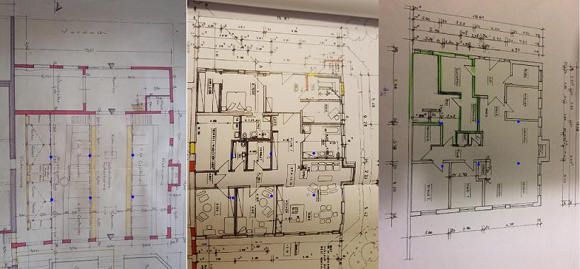

Ich habe mich mal an einer Synapse (Bestand - Architektenplan - TE-Plan) mit Markierung der ungefähren Säulenstandorte versucht. Man erkennt, daß schon im Architektenplan an viel mehr Stellen die Farbdarstellung gelb (Abbruch) bzw. rot (neu) hingehört hätte. Die tragende Wand (Mauer zum Stallraum, quasi nullte Säulenreihe) geht nicht mehr durch, aber ohne erkennbare Unterzüge oder sonstige Substitution.
Drei Baupläne/Grundrisse nebeneinander mit Innenraumaufteilung und Maßangaben.
