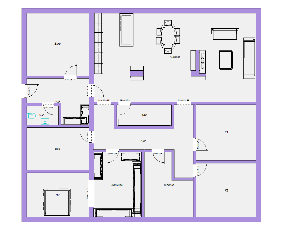

wir wollen bodentiefe Fenster.... also viel licht was auch heißt.... sonne und Hitze.. deswegen haben wir die Kinderzimmer nach Norden gemacht und dort wo wir "wohnen" und uns aufhalten den ganzen Tag die Sonne an der Ecke dann die Terrasse (dort wo der Tisch steht.....) nur die Ecke unten ist etwas unglücklich...

Mal ne Skizze auf die Schnelle:
Die Dimensionen sind erst mal verwirrend. Also das Ding ist echt groß. Den Platz könnte man vielleicht noch besser nutzen - ich hab recht viel Flur drin. Trotzdem gefällt es mir besser, als Euer Winkelbad. Mal sehen, was noch so für Ideen kommen.
Grundriss eines Hauses mit Büro, Allraum, Flur, Bad, WC, SZ, Ankleide, Technik, K1, K2, SPK
Fenster aus Faulheit weggelassen.
