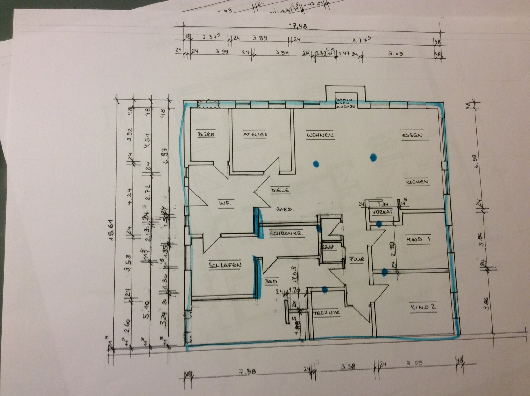

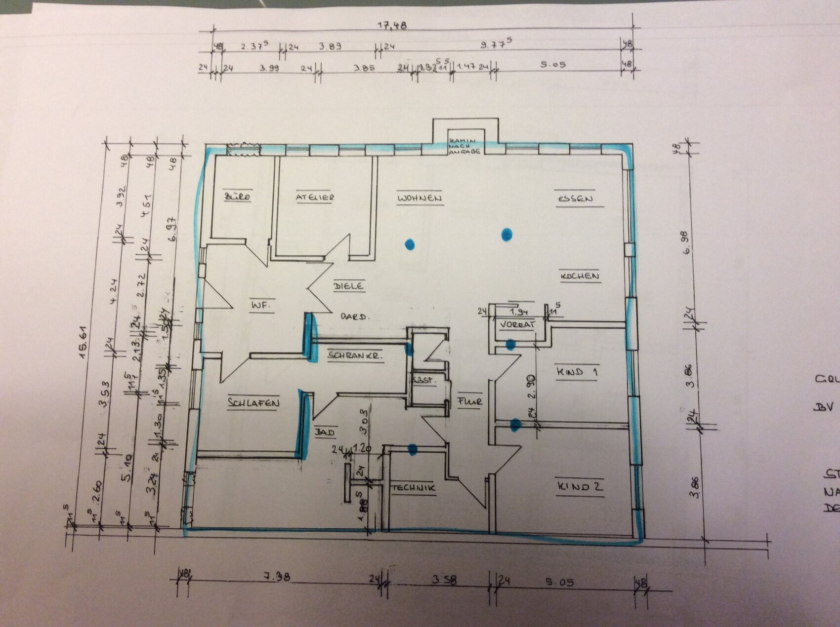

Fülle doch mal den Fragebogen aus und Stelle einen Lageplan ein.
Da gibt es Lösungen. Wir haben eine Stützwand im EG und mussten lange Räume schieben. Du hast Räume die brauchen kein Licht oder eine Wand ohne Fenster
Maria16
Ist der Plan denn genordet? Wie flexibel sind Wasser und Abwasseranschlüsse? Und wofür ist das Atelier nötig? Wie schaut das Grundstück drum rum aus...?
Ich will darauf raus: kann man die Räume selbst an anderen Stellen auch positionieren?
Abstall
Plan ist genordet
Wasser und Abwasser sind noch offen
Atelier zum malen
Grundstück ist grün. Außer die eine Wand unten ist zu
Blaue Wände sind tragend
