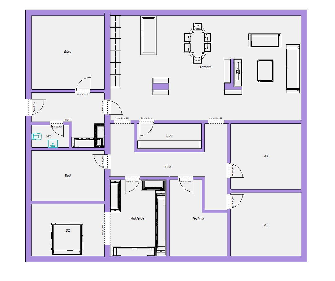

Dann kommt von der Seite auch nicht richtig Licht rein.
Seit ihr euch sicher, dass das wirklich die ökonomischste Lösung ist?
Ohne viel zu ändern. Minispeis, in der übrigens kein Gefrierschrank geht, weg damit hat weder die Küche noch das Kinderzimmer ein ausgebissenes Eck
Das WC mit der Abstellkammer verbinden und etwas tiefer als kleines Duschbad für die Kinder.
Technikraum etwas vergrößern, vor allem wenn dort Haustechnik, Abstell und Waschmaschine rein soll
Großes Schlafzimmer Zugang von der Diele und nicht vom Windfang
Eigenes Elternbad Zugang vom Schlafzimmer.

Mal ne Skizze auf die Schnelle:
Die Dimensionen sind erst mal verwirrend. Also das Ding ist echt groß. Den Platz könnte man vielleicht noch besser nutzen - ich hab recht viel Flur drin. Trotzdem gefällt es mir besser, als Euer Winkelbad. Mal sehen, was noch so für Ideen kommen.
Fenster aus Faulheit weggelassen.
wow.... das ist toll wir werden das hier mal anschauen
ich bin begeistert was man da alles so rausholen kann. Dir Eingangstür ist übrigens nicht fest
Abstall
Lass dir doch bitte mal die Infos nicht so aus der Nase ziehen! Dass der Plan genordet ist, stimmt ja wohl eher nicht...? Dass einige Zimmer aus Brandschutzgründen (warum genau?) irgendwo nicht hin können, kommt auf die Frage, ob frei gewürfelt werden kann, erst recht spät. Lageplan vom Grundstück wäre auch nicht schlecht, insb. falls noch mehr als das planuntere Gebäude berücksichtigt werden müssen (nehme ich an wg. dem Hinweis auf Brandschutz)
Ach ja, interessehalber: was passiert mit dem restlichen Stall über eurem Kopf? und falls ich es überlesen hat: steht schon irgendwo, wie hoch der Wohnraum ist? Alte Ställe sind ja im Vergleich zur Grundfläche gerne mal relativ niedrig und damit drückend...
oh sorry... ich dachte hätte ich geantwortet... ähm...
alsooooo
das mit dem plan war mein Fehler.. nicht genordet... Norden ist da wo wir keine Fenster haben und das andere Gebäude andockt.
Das mit dem Brandschutz bezieht sich nur auf das obere Teil, dass ja eh nicht verwendet wird und leer steht. Unten ist alles frei wählbar bis auch die 2 festen Mauern und die 6 Stützen
Grundstücklageplan ist eigentlich nicht nötig, da 3 Seiten offen sind und eine Seite ein Gebäude angebaut ist.... das oben im Dach offen ist.
Das Dach oben bleibt wie es ist und wird nicht berücksichtigt... (zu teuer)
Wohnraumhöhe ist dann 2,50 m
so hoffe ich hab nichts vergessen
Was evlt. noch eine Rolle spielen könnte, was passiert irgendwann mal mit dem Dach.
Rückbau, Ausbau
