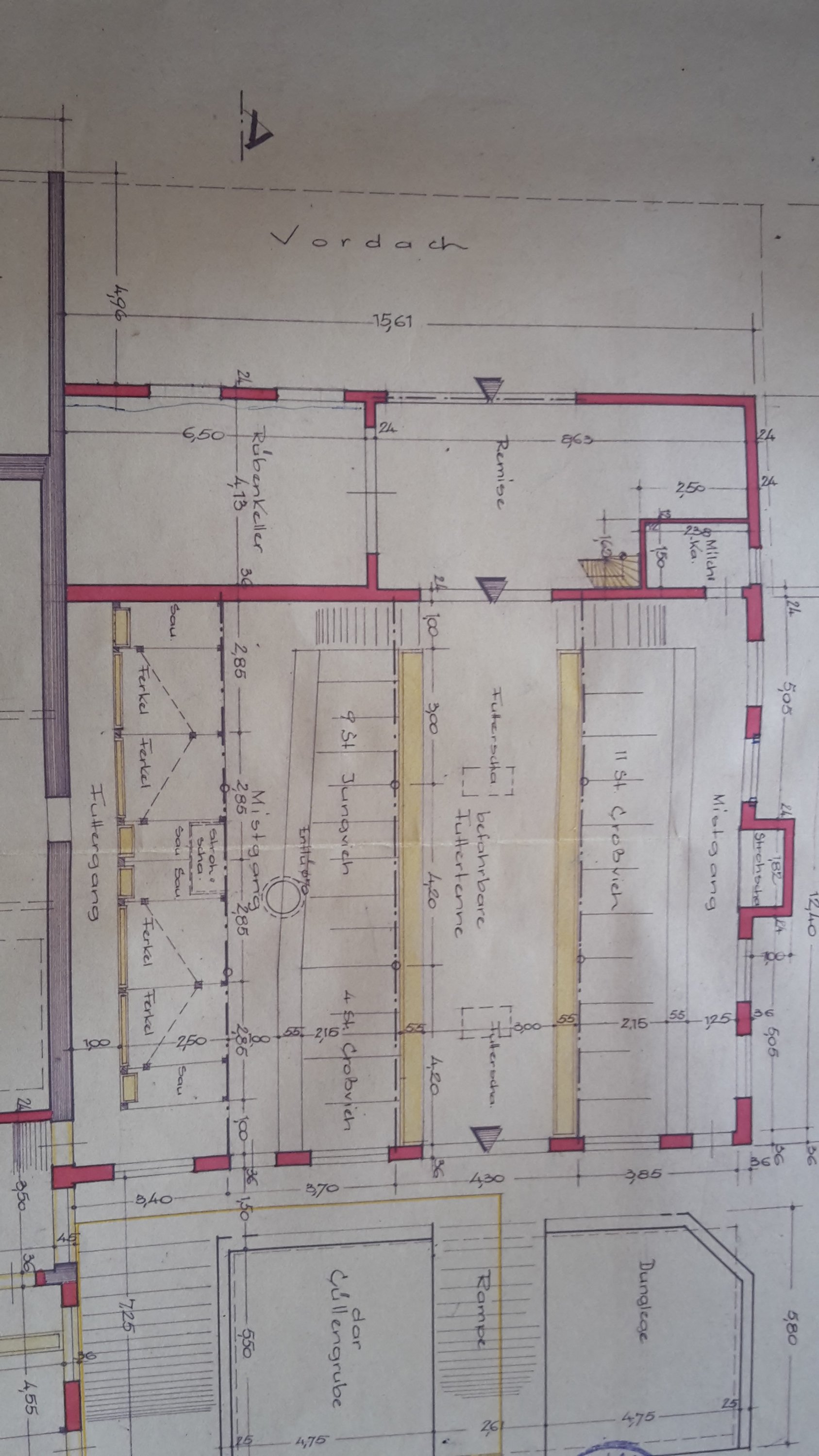

Ein Objekt zum Geldversenken. Rieseninvestitionen und am Ende hat man trotzdem keinen Wiederverkaufswert. Da muss man schon sehr romantisch dem Objekt zugetan sein, um das zu machen. Hoffentlich müsst Ihr nicht zu viel finanzieren.
Was ist denn mit dem Boden? Kann man den drin lassen oder muss der eventuell ausgetauscht werden wegen Fäkalien? Die Höhenunterschiede müssen ja sowieso ausgeglichen werden. Wie hoch sind dann noch die Decken? Dazu diese Stützen im Wohnzimmer - schön ist was anderes - aber nicht unmöglich.
Wenn Du möchtest, stell doch den derzeitigen "IST-Plan" mal rein mit Nordpfeil. Den Sollplan haben wir ja. Vielleicht kommen dann noch ein paar zündende Ideen. Wichtig sind auch Hinweise auf eventuelle Abwasseranschlüsse und Wasserrohre - schon irgendwas vorhanden? - dann bitte einzeichnen.

geht leider nicht anders....
der Boden muss raus... danach ca 2,50 Deckenhöhe. ja die Stützen versuchen wir in die Wände zu integrieren ... zwei haben wir leider im Wohnbereich. aber die kann man auch schön integrieren .... denke ich
den plan haben wir noch.. sonst nichts.. meintest du das? Wasseranschlüsse werden alle neu verlegt.
Grundriss eines Gebäudes mit Räumen, Türen, Treppen und Maßlinien.

Sorry, sag noch mal schnell, wo Norden ist - bei den Ferkeln, beim Großvieh oder vielleicht beim Rübenkeller? (...herrlich... )
