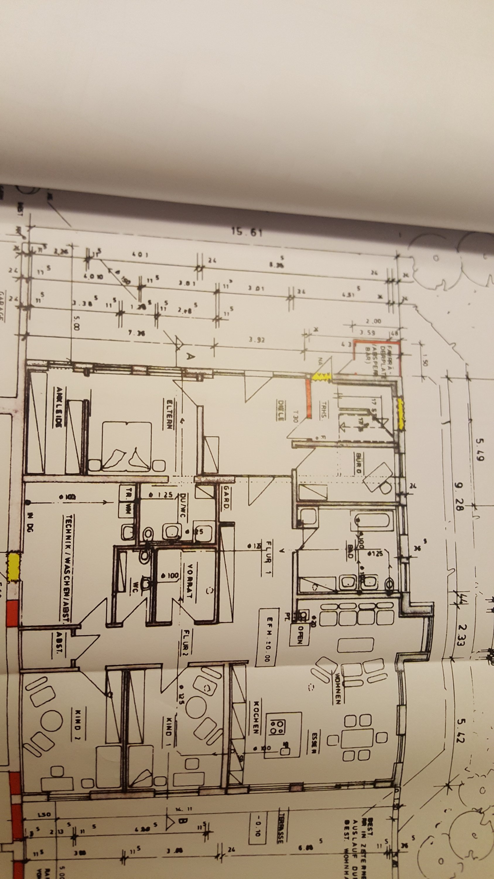

Kaho hat doch einen recht brauchbaren Grundriss "einfach so" aus dem Ärmel geschüttelt. Traurig, dass ein Architekt nicht weiter kommt...
Glaube, ich hab irgendwo was von einem zu kleinen Schlafzimmer gelesen. Der Raum müsste 3,5x3,5 m sein (grob geschätzt). Das ist nicht klein. Das Bad ist meiner Erinnerung nach 6 oder 7 m lang. Das ist wirklich viel! Man könnte theoretisch sogar den Flur zu Lasten des Bades vergrößern und das Schlafzimmer aus Richtung Ankleide/Flur (statt Windfang) erschließen, ohne dass das Weniger an Bad-Länge groß auffällt.
Kann es sein, dass ihr bisher keine Vorstellung von Größen habt?
Wenn ihr mal maßstabsgetreu Möbel einzeichnen würdet, würdet ihr viele Punkte finden, die man noch näher Bedenken muss.
Und das betrifft nur den Grundriss. Familiäre Konstellationen (z. B. Eigentumsverhältnisse) und ob man wirklich einen Mieter oberhalb des noch lebenden Altenteils einquartieren kann, würden bei meinen ganzen Bedenken noch mal on top kommen.
Versteht mich nicht falsch: so ein Umbau kann gehen. Eigenleistung kann gehen. Aber der ganze Aufwand für ein Projekt, bei dem man aus dem Windfang ins Schlafzimmer gehen sollte...?

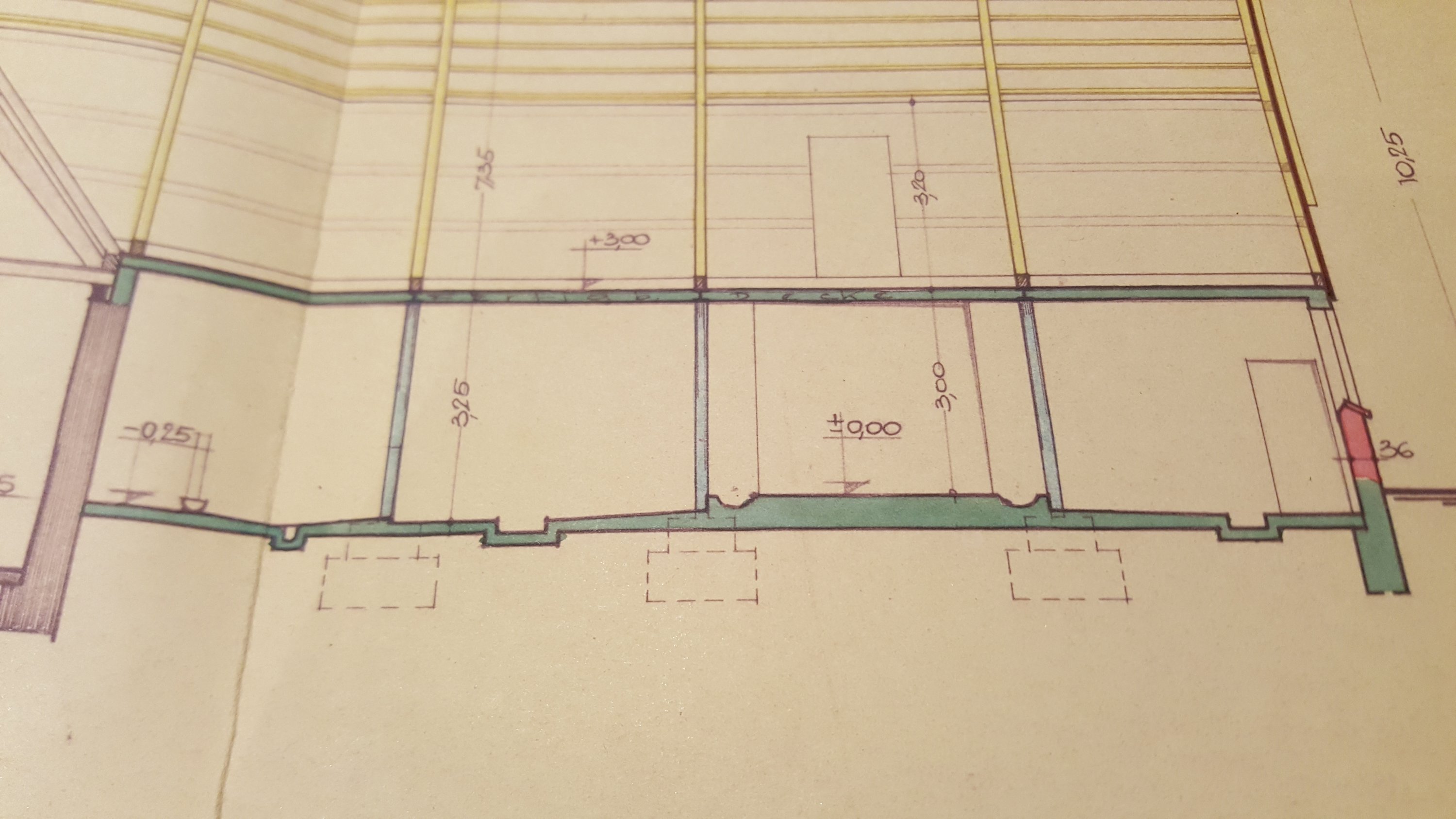

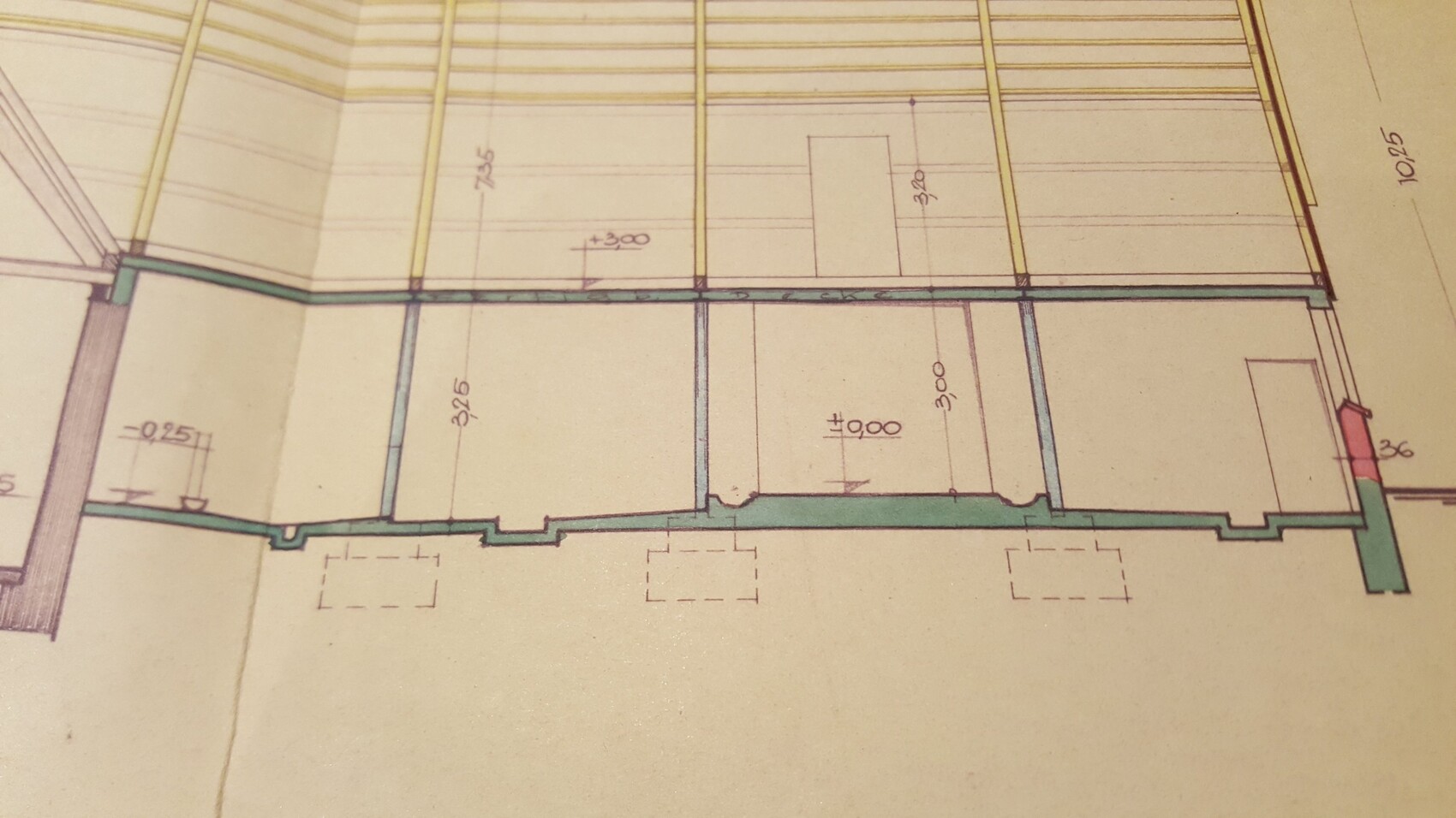

Hier mal noch ein Bild vom original Bauantrag, also 1. Plan mit Brandschutzvorschriften und ein Bild vom Längsschnitt des Stallplanes von 1965

Warum habt ihr den Grundriss vom Eingabeplan nicht übernommen?
Treppenhaus und Büro währen Atelier und den Rest gelassen?
