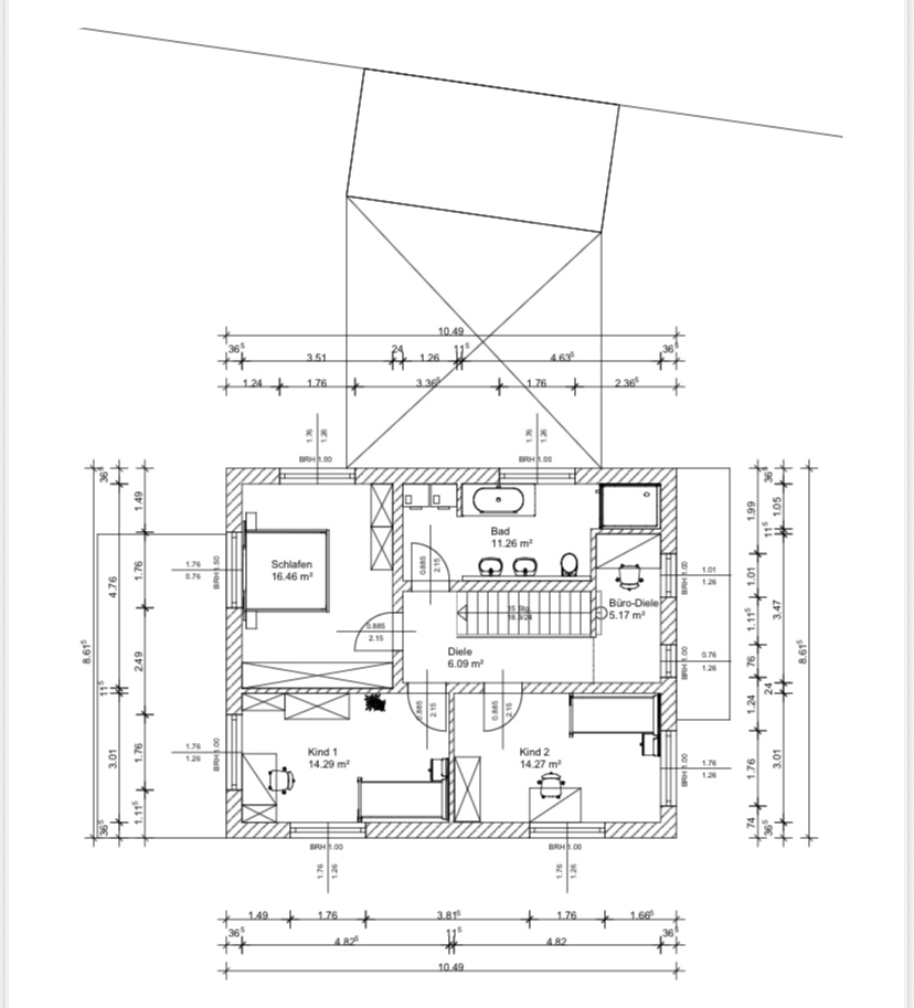

Grundriss Meinungen Einfamilienhaus 140qm 2 Vollgeschosse

Was gefällt besonders? Warum? Hauswirtschaftsraum mit separater Tür (Schmutzschleuse), große Speise

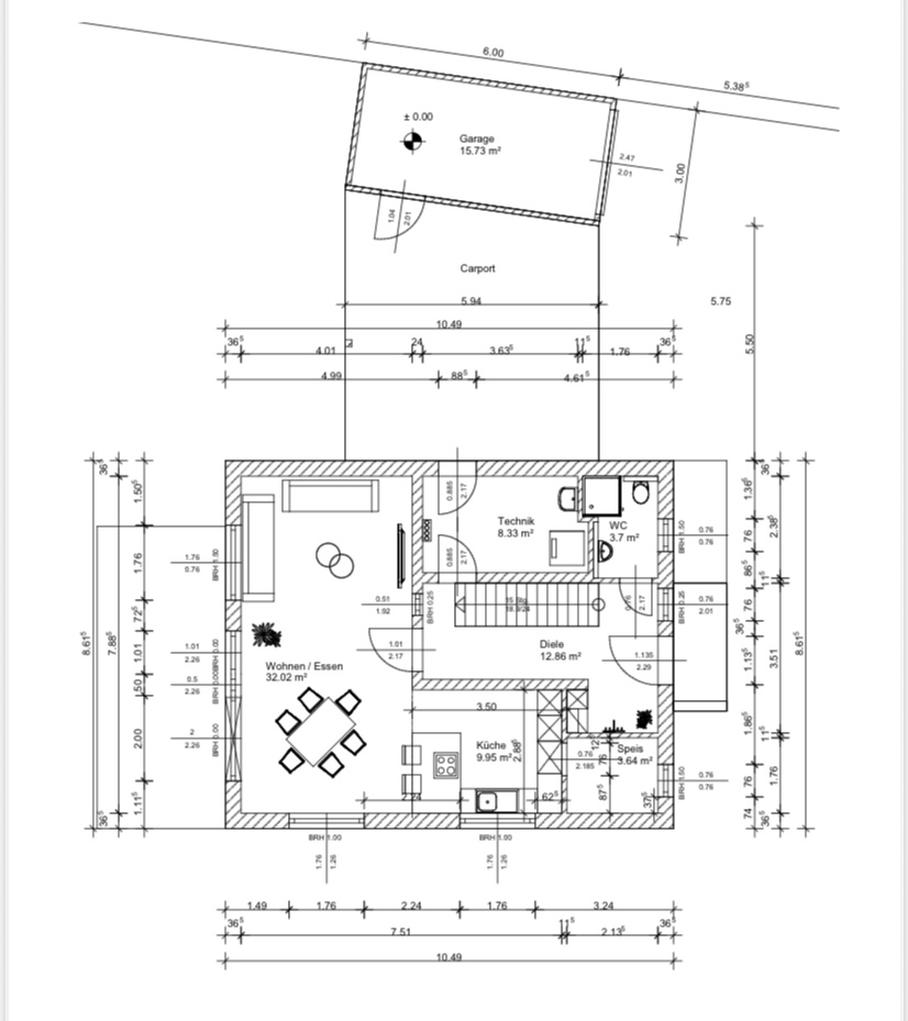

-könnt Ihr verzichten: wenns hart auf hart kommt, dann könnte man auf die separate Tür Hauswirtschaftsraum oder die Speise verzichten,
-könnt Ihr nicht verzichten: Gäste-WC mit Dusche

Das Bad oben ist durch die schmale Bauweise sowie gerade Treppe etwas länglich gezogen. Die Waschmaschine und Trockner sind oben eingezeichnet und wären dort geplant. Im Hauswirtschaftsraum ebenfalls Anschlüsse. Ansonsten nutzt man den Platz oben oder unten für einen Schrank.

Die Küche ist zwar zu klein, um bequem mit mehreren Personen zu kochen aber die Lage der Speis kann Abhilfe schaffen. Ich würde überlegen die Spülmaschine mit einem weiteren kleinen Waschbecken in die Speis zu verlegen um mehr Stauraum im Kochbereich zu schaffen. Du wirst wenig durchgehend hohe Schränke haben können, wenn Du auch nur ein Minimum an Arbeitsfläche wünschst. Die Positionierung des/der Ofen und eines Kühlschranks sind eine Herausforderung.
Die Dusche im EG würde ich mir sparen.
Der Technikraum ist etwas eng, auch wenn die Wäschegeräte im Bad oben stehen. Da würde ich die geplante Technik mit entsprechenden Abstandswerten einmal klären. Als "Drecksschleuse", wenn die Herbstspaziergänge durch die Nässe matschige Schuhe und nassen Hund bedeuten finde ich den Nebeneingang in den Technikraum zwar gut, aber etwas klein. Kann aber funktionieren, wenn der Hund lernt, sich unter dem Carport zu schütteln...
Die Anordnung im Bad oben sieht für mich auf dem Plan ungemütlich aus. Die Toilette in eine Reihe mit den Waschbecken zu setzen - da lehnt sich in mir etwas dagegen auf, ohne, dass ich das objektivieren kann. Die Nische für die Dusche braucht sicher eine gute Belüftung um schimmelfrei zu bleiben.
Küche insgesamt und Bad (hier nicht die Größe, aber Aufteilung) würden mich sehr stören.
2 Hochschränke, einer zum Krabbeln durch die Speis ist ein wertvoller Platz für einen Hochschrank zu wenig. Die Speis bietet noch nicht einmal Platz für einen zweiten Kühlschrank oder Hochschrank (Lage Tür, Fenster)
Aber mir wären, auch wenn ich allein koche, die Arbeitsfläche zu wenig. Natürlich auch Lagerfläche, denn ich habe ja als Koch keine Lust, mich immer durch einen Schrank in die Speis zu bewegen und etwas zu holen.
Diese ganze Kombi ist nicht durchdacht.
Ähnlich sehe ich das mit der Garderobe und Schmutzschleuse: Garderobe ist ja gerade nur da, um die derzeitigen getragenen Jacken unterzubringen, was aber ist mit den anderen Jacken? Und Schuhen? Wir haben mit Gasheizung und Kontrollierte-Wohnraumlüftung so 8,5qm, dabei aber ca. 3 Meter Küchenschränke auf einer Seite. Den Rest vom Platz teilen sich die Recycling-Güter, Taschen, Putzzeug, was nicht im Schrank steht, Werkzeug und nochmals Taschen. Für unseren Hund braucht es eigentlich genauso viel Platz wie ein Menschenbewohner, als so ca. 60cm Kleiderschrankqualität pro Kopf. Die passt hier nirgends.
Ihr werdet früher oder später den Flur vollgemüllt haben, wenn ihr jetzt keine Staufläche für Alltägliches plant.
Büroecke sehe ich nicht als Problem. Könnte aber eng werden, wenn man noch Drucker und son Gedöns bzw. mehrere Familienordner unterbringen muss.
Für mich nicht nur das, auch kann Wanne mit Waschbecken zusammen eng werden:
Wenn man die Wanne dort macht, wo Waschmaschine und Trockner geplant sind, dann an der Stirnseite der Wanne beim Fenster die Toi (Stirnseitig gedreht), und dann zwei Waschtische auf eine lange Arbeitsplatte. Darunter dann dort, wo sich keine Füße stoßen sollen, Waschmaschine und Trockner.
Da man sich auch in der Wanne abbrausen kann, würde auch ich ohne Dusche im EG bauen. Wenn sie für den Hund ist, dann bitte konsequent ohne diese Tür durch den Technikraum, die nur wertvollen Platz verschenkt.
Es ist keine Dachluke eingezeichnet?
Ich sag es als Fazit mal so: es gibt größere Häuser mit 150qm. Hier werden die Funktionen herumgeschoben, sodass der funktionale Aspekt eines Raumes für vieles in der Theorie herhalten muss. Man wird wohl immer irgendwie unzufrieden sein, weil der Raum von der Funktion nicht ausreicht.
Und wer ist schuld? Die gerade Treppe! Zweifach gewendelt macht den Flur kürzer und die Küche breiter. Das Haus ist eh schon schmal - und durch das Grössenlimit halt die Küche (zu) klein.

Die Küchen lassen wir jetzt mal vom Küchenstudio planen, um zu schauen, wie man sie anordnet. Ansonsten müsste man den Grundriss anpassen. Evtl. kann man die Küche noch etwas in den Raum zum Esstisch reinschieben.
Dusche Eg ist geplant für halt dann 4 Personen Haushalt. Sodass man dann mal unten Duschen kann. Sowie für den Hund, damit er nicht erst durchs komplette Haus laufen muss. Hmm.. sie bietet halt etwas mehr Flexibilität.
Der Technikraum ist mit 8,5qm nicht riesig, aber doch auch nicht klein. Wir hatten halt gedacht, den Platz in der Mitte des Technikraums, nutzt man eh nicht, sodass man ihn auch enger/schmaler machen kann.
So manche Haustechnik (Wärmepumpe, Warmwasserspeicher, Wechselrichter, Batteriespeicher etc.) kommt mit Anforderungen wie viel Abstand zum nächsten Objekt erforderlich ist. Die Geräteabmessungen allein bestimmen nicht wie in einer Küche den Platzbedarf.
