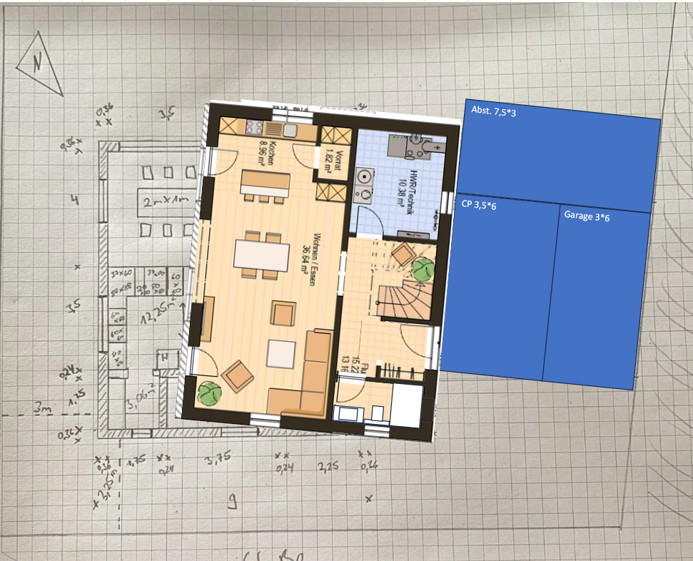

Am Beispiel der Treppe. Ich verstehe die Kritik an der geraden Treppe. Und ich bin nicht auf den Kopf gefallen und habe auch weiter insbesondere hier im Forum geschaut. Es gibt einen Beitrag der Gleicht sich sehr im ordinären Grundriss. Dort hat der Ersteller dann von 140qm auf 150qm den Grundriss aufgrund einer viertelgewendelten Treppe abgeändert. Anbei die Bilder. Link darf man ja nicht posten.
Grundrissplan eines Hauses mit Küche, Wohnzimmer, Flur und Garten

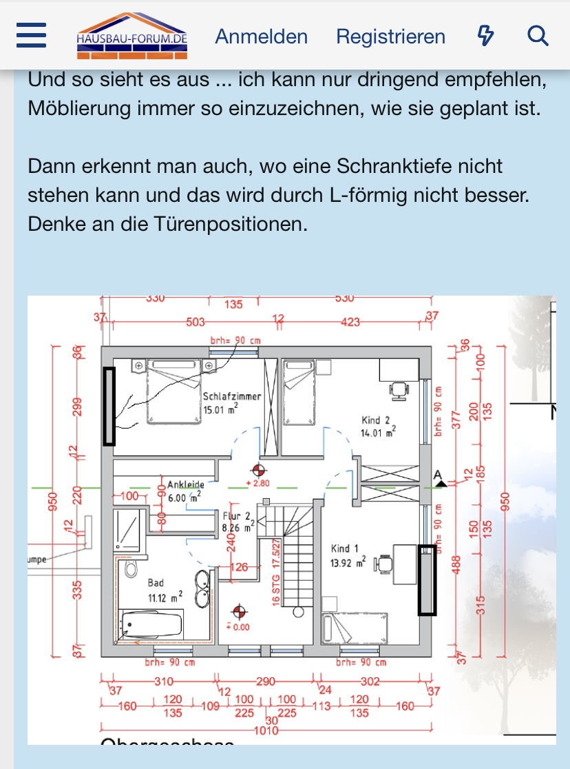

In diesem Beitrag ist der Ersteller von 9,5x9,5 nun auf 10,10x9,5 gewechselt. Warum? Weil die viertelgewendelte Treppe einfach mehr Flur benötigt in der Breite. Ich habs versucht bei mir umzusetzen, erzeuge aber im Eg dann 2 Schläuche auf den Seiten. Also noch schlimmer.
Zudem fehlt hier die Garderobe. Bei der geraden Treppe ist der Grundriss unten von mir deutlich entspannter, im OG wiederum natürlich etwas anders. Da gefällt mir der von dem Bild hier besser.

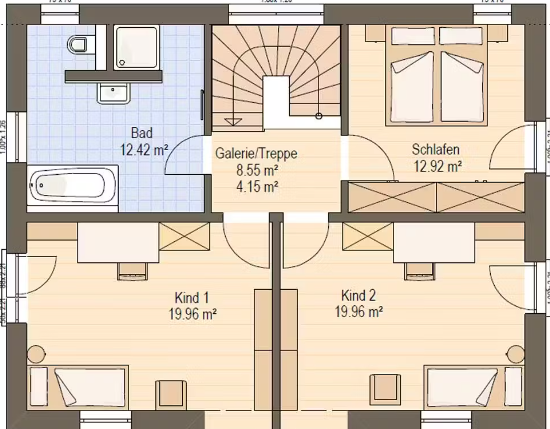

Ich habe mal einen Entwurf aus dem Netz etwas angepasst.
Das Original ist mit Erker der mMn entbehrlich ist.
Grundriss Obergeschoss mit Bad, Schlafzimmer, zwei Kinderzimmern und Galerie/Treppe.
Nein, eigentlich nicht, wenn man den Standard - Küche, WC, Allraum, Treppe - im Einfamilienhaus mal weglässt. Der Unterschied liegt im Standard-Einfamilienhaus-Sektor immer im Detail. Hier ist eine Ankleide, Luftraum und 4. Zimmer zu sehen, was ein Haus aufbläht. Das wollt Ihr ja gar nicht. Außerdem gibt es eine andere Ausrichtung des Grundstücks.

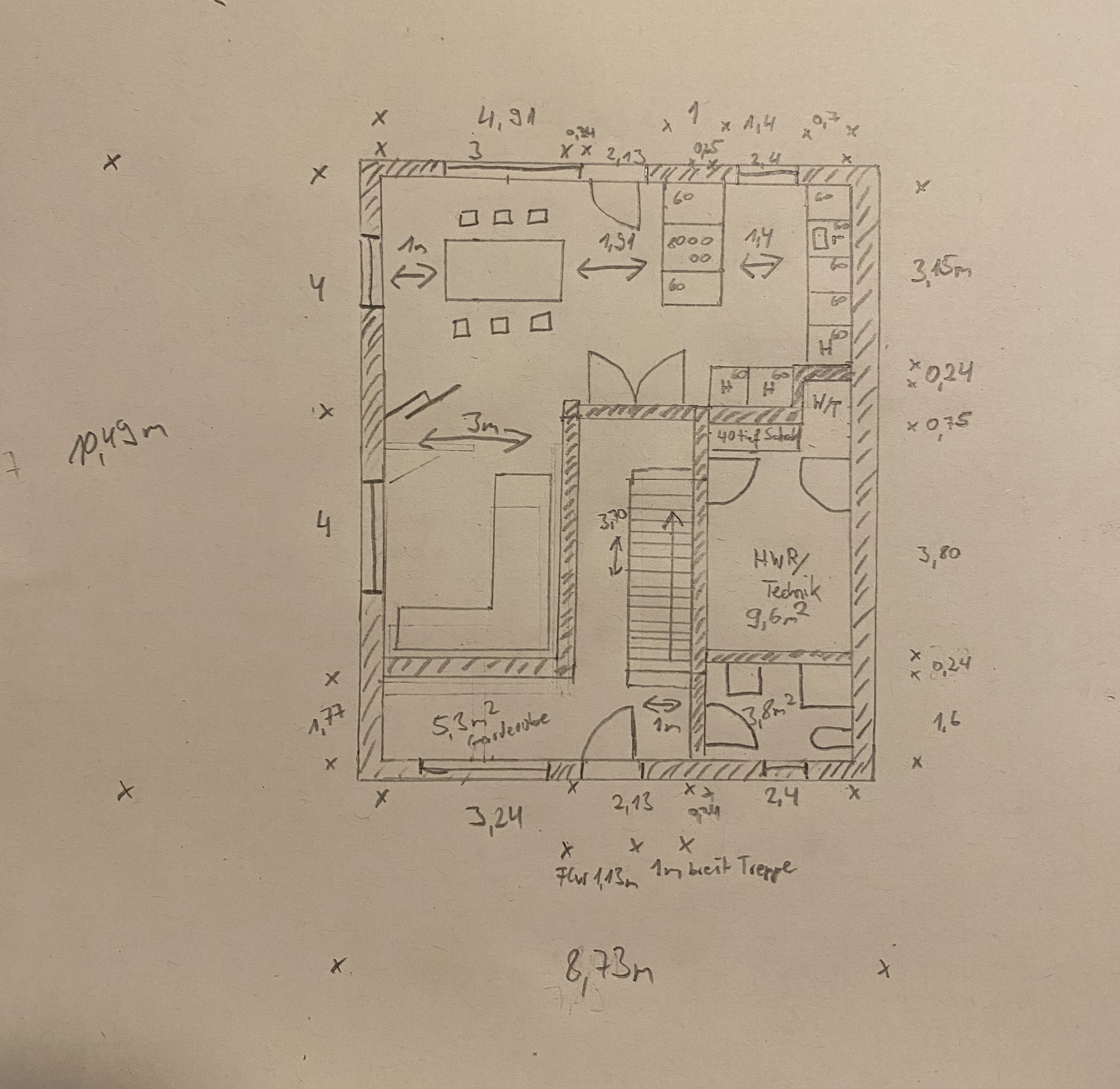

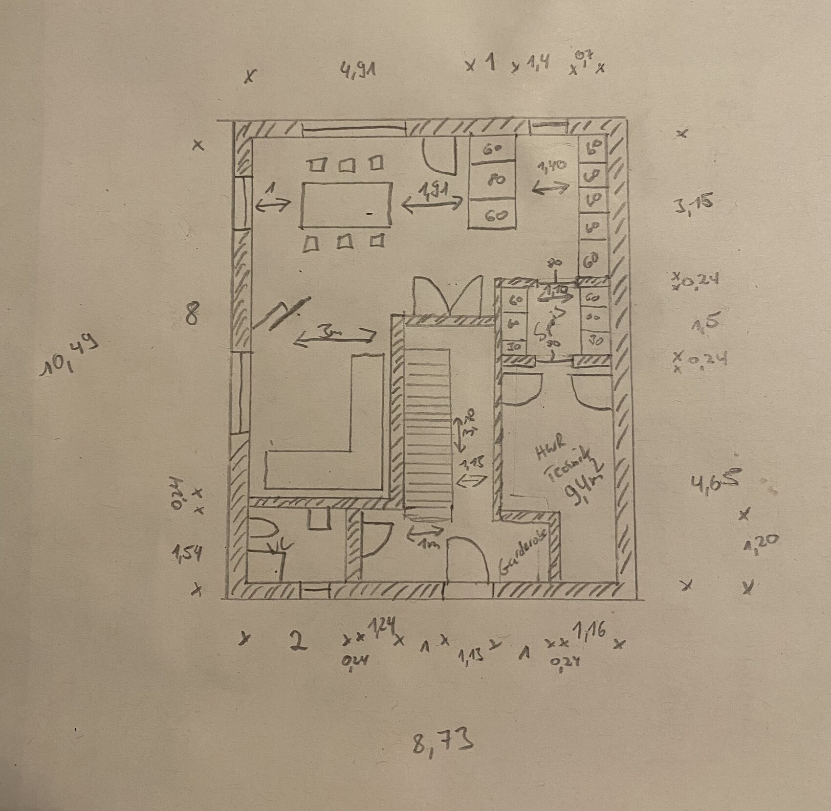

Ich habe meinen Abend mit Zeichnen verbracht.
Nicht steinigen. Aber ich habe den aktuellen Grundriss versucht zu verbessern. Die anderen werde ich morgen zeichnen um dann schauen, was mir mehr zusagt.
Also zum Grundriss die ich gezeichnet habe.
Was habe ich gemacht? Die Küche und Wohnzimmer getauscht.
Treppe bleibt gleich, anbei. Hierbei bleibt auch der Grundriss oben gleich. Daher nur das Bild vom Eg. Treppe könnten man hier aber auch an die andere Seite setzen, dann wäre OG ebenfalls wie bei Bild 3. In diesem Grundriss ist quasi nur die Küche und das Wohnzimmer getauscht. Es gibt eine riesige Garderobe, Dusch/WC und eine nette Küche mit Platz um den Esstisch. Wohnzimmer etwas schlauchig und der Flur halt schmal. Ansonsten Technikraum größer und mit Nische für Waschmaschine.
Handgezeichnete Grundrissskizze: Küche, Essbereich, Wohnzimmer, Flur, Treppenhaus, Technikraum.

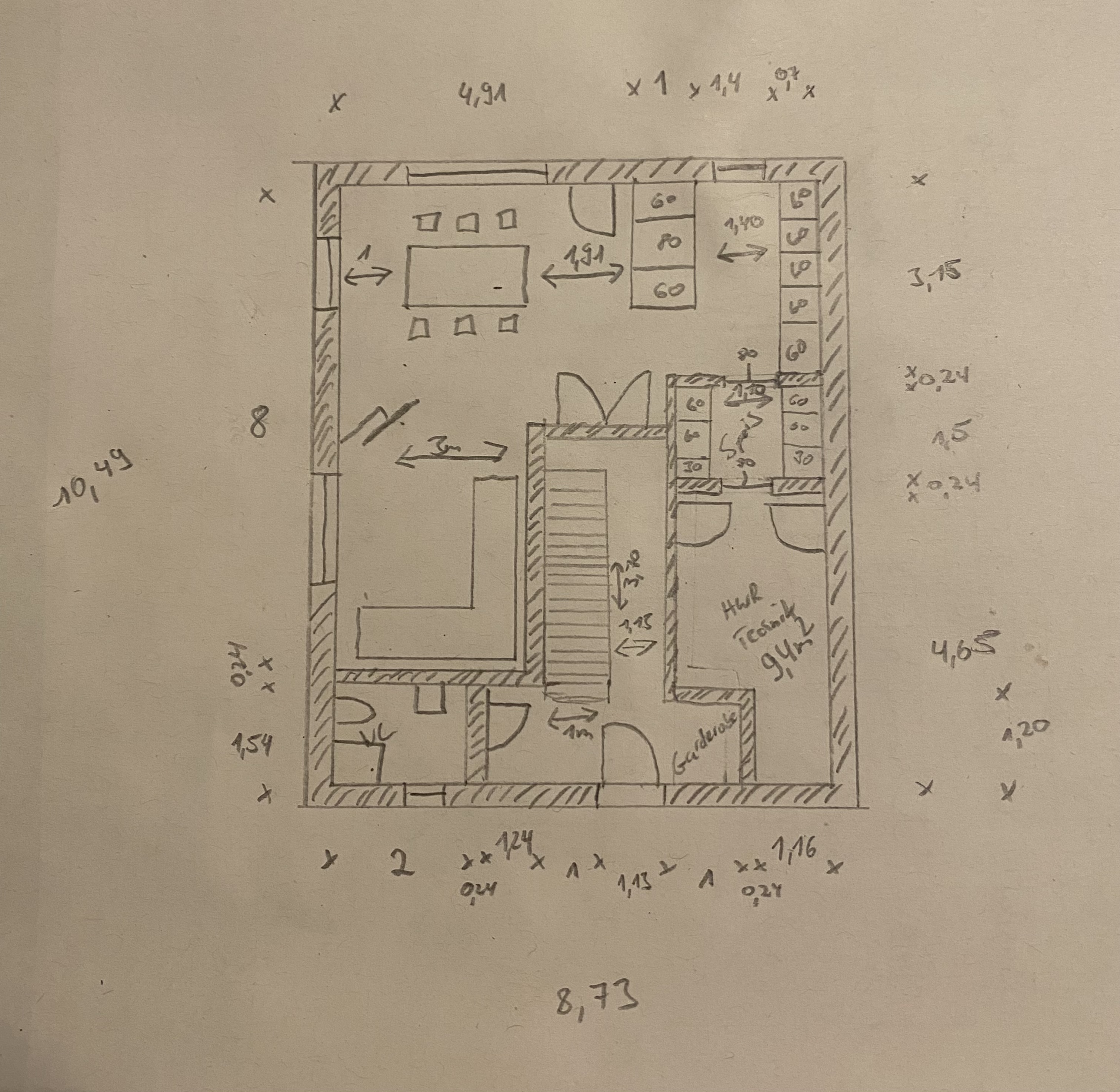

So nun zu Grundriss 2. Treppe nach links. Wohnzimmer und Küche gleicher Aufbau. Wc nach links hinters Wohnzimmer. Dafür entsteht oben eine Speis mit Durchgang Küche und Technikraum. Kleine Garderobe ist ebenfalls da.
Negativ ist immer noch der schmale Flur und das Wohnzimmer etwas schlauchig.

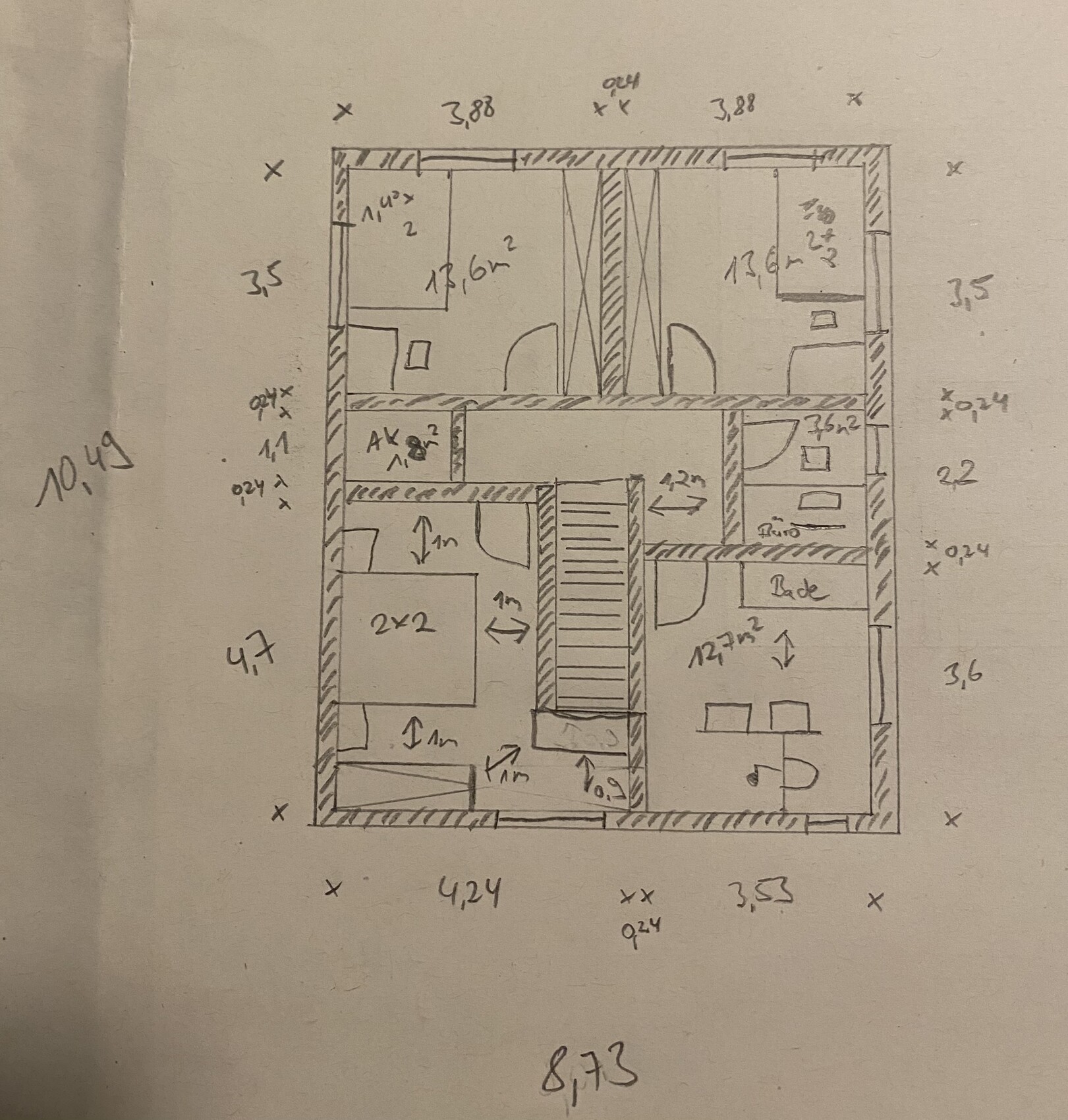

Handgezeichneter Grundriss eines Raums mit Möbeln, Türen, Treppe und Maßangaben.
Dafür hast sich das OG komplett entzerrt und mir eine AK sowie ein Büro beschert. Fast quadratischer Kinderzimmer, ein Schlafzimmer, wo sogar direkter Zugang zum Bad möglich wäre. Habe ich aber nicht gemacht. Bad ist luftiger. OG gefällt mir super.
Grundriss eines Hauses: zentraler Treppenaufgang, umlaufende Räume, Maße am Rand.
Bin auf Meinungen gespannt. Ich zeichne morgen auch die anderen Grundrisse noch, damit ich mir einen guten Gesamteindruck machen kann.

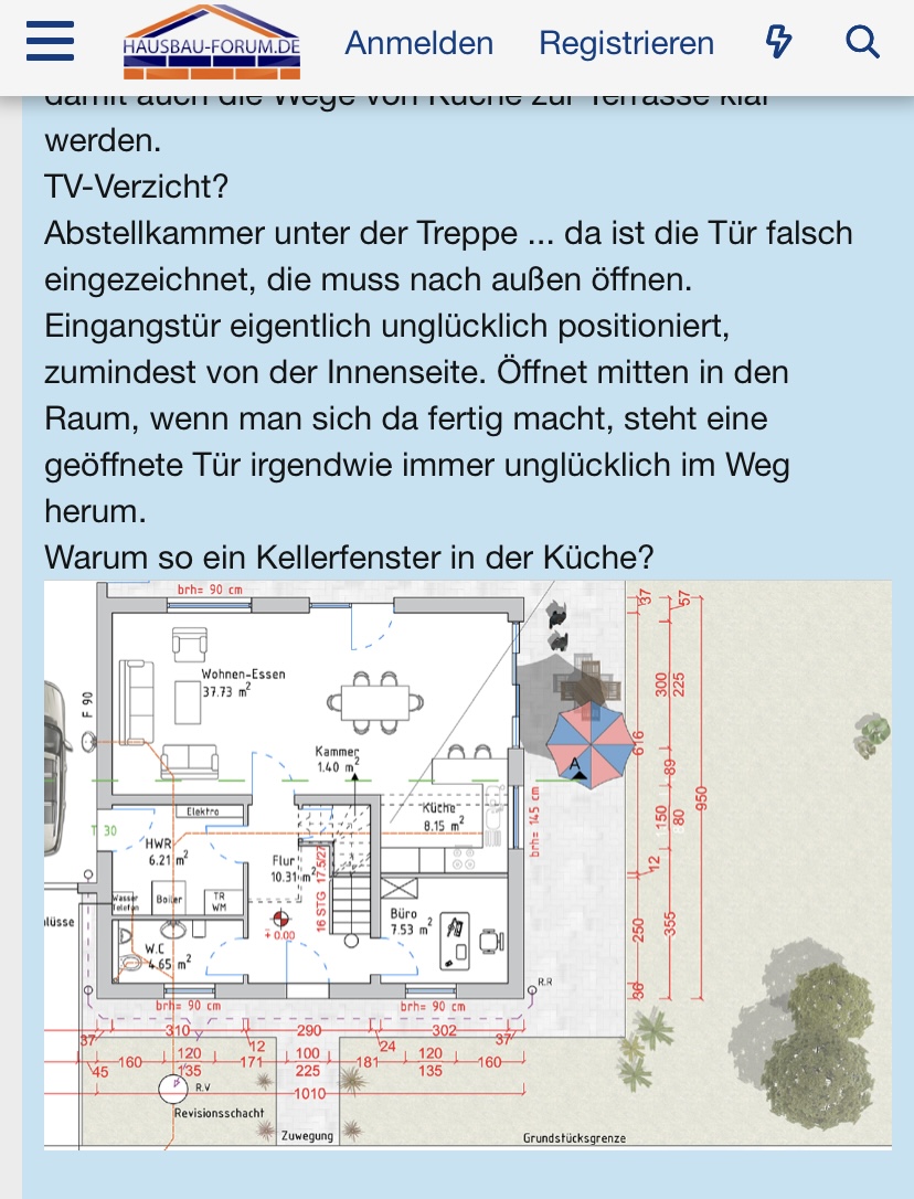

Zu den letzten Entwürfen, unsortierte Gedanken:
- mir kommt die Speisekammer in allen Entwürfen wie ein Mühlstein um den Hals vor (weil: Konflikt Stell- und Wegefläche). Ich würde bei den Hausmaßen sehr darüber nachdenken, ob hier nicht die Treppe neu gedacht werden könnte, z.B. mit Abstellraum unter der Treppe.
- die letzten beiden EG-Pläne lassen so, wie das Sofa eingezeichnet ist, nicht wirklich einen Fernseher gut zu (Fernseher vor Fenster? Alternativ Sofa umdrehen, falls kein bodentiefes Fenster. Dann aber Blendung im Fernseher. 3m Abstand ist möglich, könnte sich jedoch eng anfühlen.
- mir persönlich wäre der Durchgang neben der Treppe zu schmal. Im Flur sollten zwei Leute, von denen einer Einkäufe trägt, aneinander vorbei gehen können. Hier hätte man eine Stelle a la "Baustellenampel". Damit kann man sich ohne Frage arrangieren. Es sollte einem nur vorher bewusst sein.
- EG Neuzeichnung 1: ich würde, außer es ist von der Außenansicht der Fassade wirklich geboten oder eine Nordwand, kein so großes Fenster in die Garderobe machen (je größer das Fenster, desto eher muss es verschattet werden).
- ich meine zwischen den Zeilen herauszulesen, dass die lange Treppe so gewünscht ist. Wenn ich die behalten müsste: Mir gefällt im Flurbereich (neben der Enge, aber irgendwo sind Kompromisse zu schließen) die fehlenden Lichtachsen im Haus nicht. Die könnte man jedoch einbringen: Lichtelement neben Eingangstür. Tür zum Allraum mit Glaselementen. Über innenliegende Fenster zwischen Allraum/Flur und Flur/Hauswirtschaftsraum sowie entsprechendes Fenster im Hauswirtschaftsraum nachdenken. (Wand- und Stellflächen hier aber unbedingt beachten! Ich glaube nicht, dass es sich ausgeht. Ich würde es aber zumindest mal prüfen.)
- ich persönlich würde bei den Hausmaßen aber eine halbgewendete Treppe an die Außenwand packen und die Speisekammer darunter. Dann noch ein schönes Fenster im Treppenbereich um von da Licht ins Haus zu bringen (aktuell ist bei den neuen Zeichnungen im EG auf der rechten Seite kein Fenster). Diese Änderung würde hier echt viel entzerren. (Mir persönlich ist eine offene und/oder lange Treppe jedoch nicht wichtig, siehe oben Bedürfnisse.)
