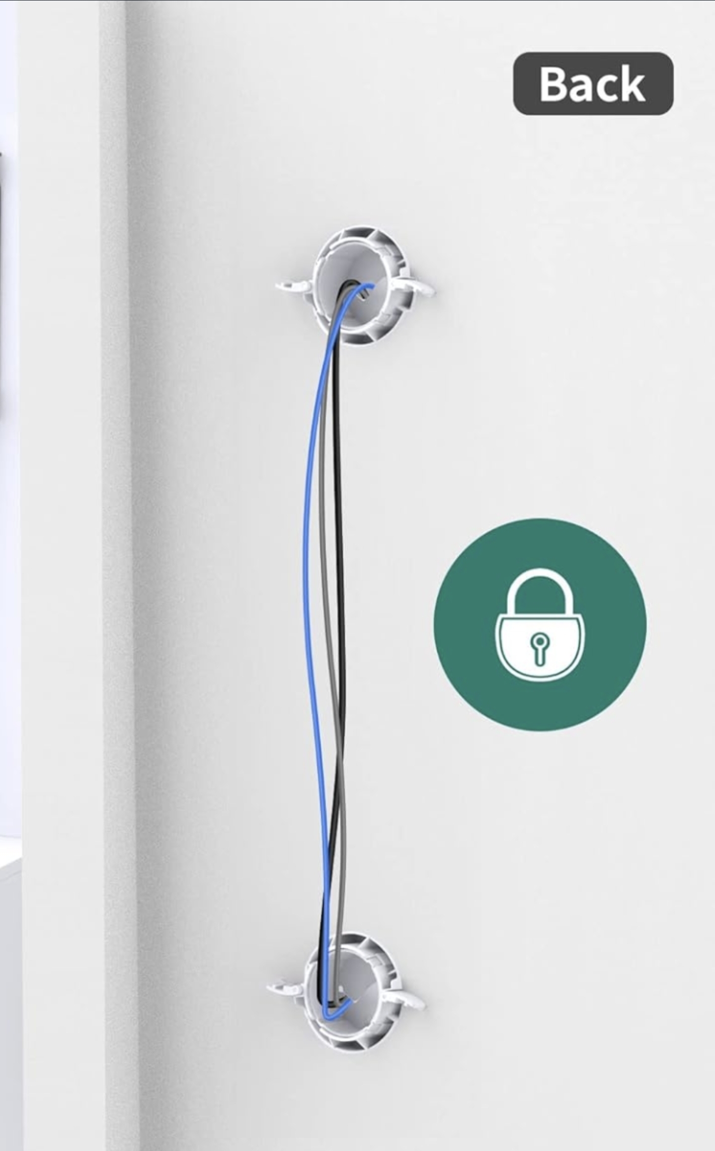

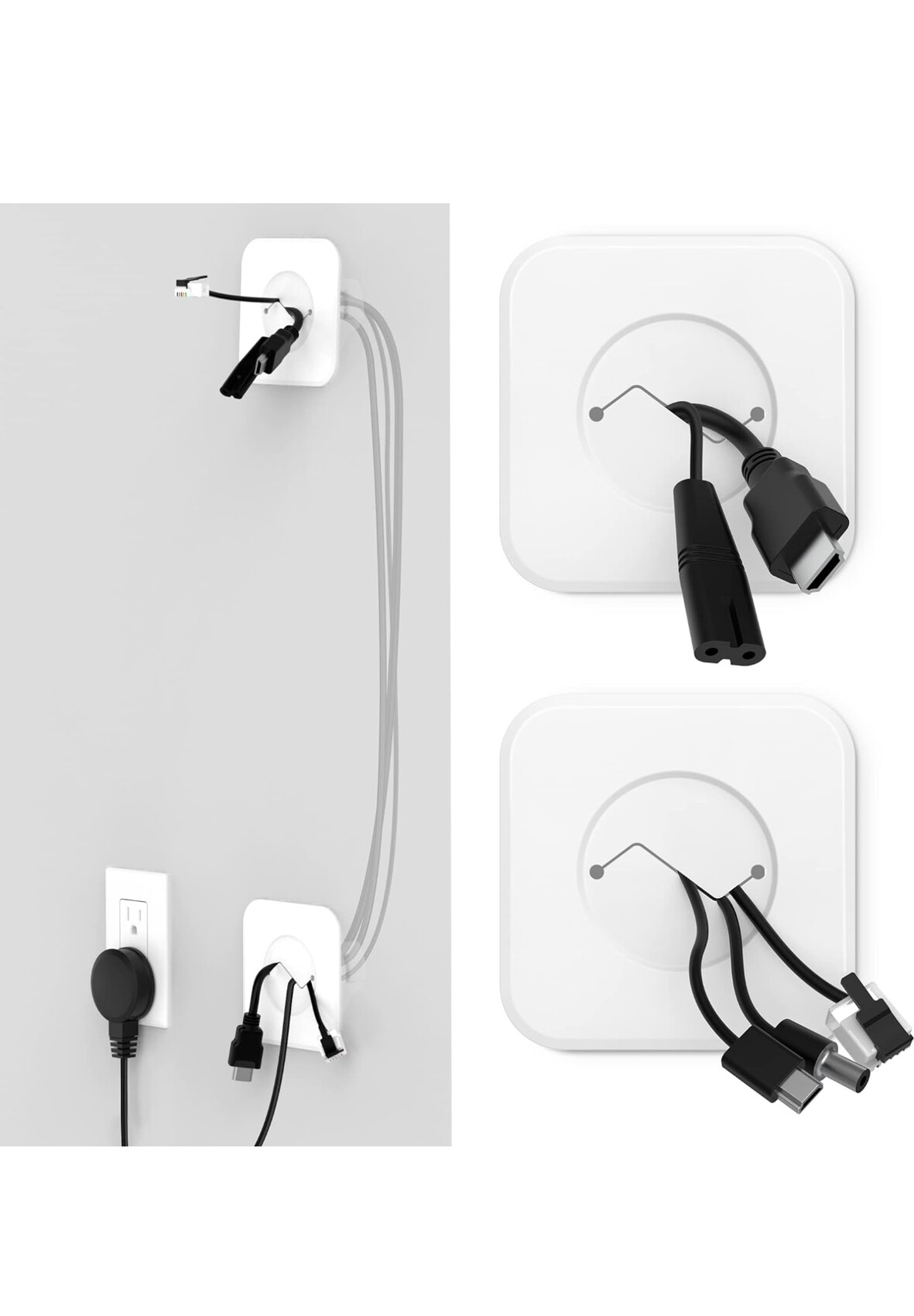

Leider lief die Planung der Steckdosen und LAN-Kabel nicht ganz optimal. Brauche in einem Wohnraum einen LAN-Anschluss, er liegt in dem Raum leider ganz woanders.
Auf der anderen Seite der Wand ist das Kinderzimmer und da liegt direkt ein LAN Anschluss an. Es sind Trockenbauwände, jeweils 1,8 cm dick. Hatte überlegt mit einer Lochsäge eine Durchführung zu machen und mit ner Kabelführung (siehe Fotos) das LAN Kabel, steckend in der Buchse im Kinderzimmer, in das Zimmer nebenan durchzustecken.
Schaffe ich mir hiermit ein Problem der Hellhörigkeit, so dass man im Kinderzimmer deutlich hört, was im Raum nebenan gesprochen wird, dadurch das beide Wände geöffnet sind und "nur" durch den Kabeldurchlass getrennt sind?
Oder ist das zu vernachlässigen (müsste mit den Steckdosen in den beiden Wänden ja das gleiche sein)?

mit 1,8cm meinst du die jeweilige Beplankung auf beiden Seiten? Ist auf der Kinderzimmerseite eine Doppeldose mit zwei Kabeln oder eine Einfachdose?
-Netzwerkdose ausbauen
-kleines Loch durch die Hohlwanddose zum Wohnzimmer bohren
-Hohlwanddose im Wohnzimmer setzen
-eines oder das Kabel vom Kinder- ins Wohnzimmer umlegen
-Netzwerkdose im Wohnzimmer setzen
-im Kinderzimmer Netzwerkdose durch Blinddeckel ersetzen oder unbelegten Port mit Blindstecker abschließen

Ja das Thema Hellhörigkeit kann somit verschärft werden. Kommt aber auf die Gesamtsituation des Raumes an (Fenster, Türen, etc. - alle Elemente die den Schallschutz mindern)
Konkret kannst du bei Dosen auf entkoppelt bzw. Schallschutzdosen z.B. "die Blauen" von K.... gehen, um dem Problem zu entgegnen.
Bei den Trockenbauherstellern ist auch jeweils im Datenblatt zu finden, wie die Installation erfolgen kann, sodass keine Minderungen zu erwarten sind.
