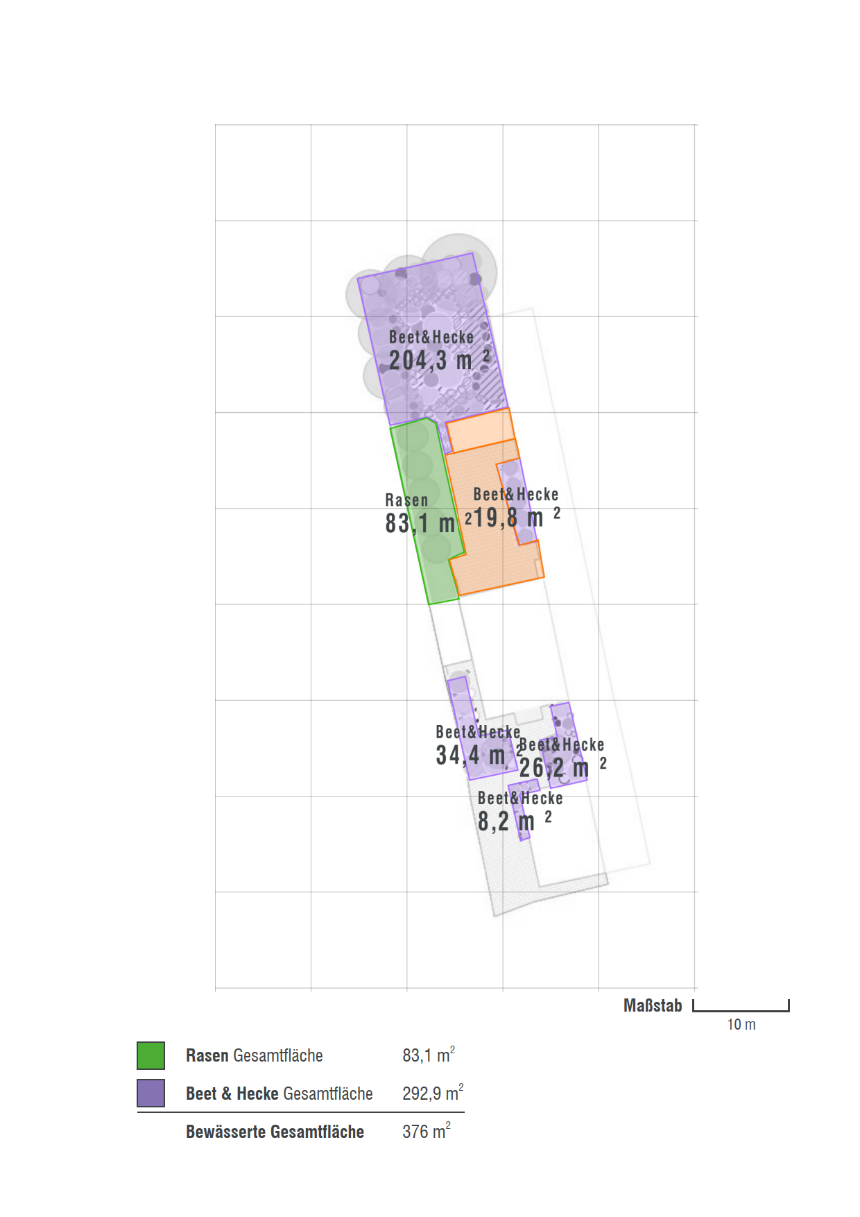

Aktueller Stand: Unser Gartenlandschaftsbauer hat über DVS eine Bewässerungsplanung für das Grundstück erstellt, siehe Bilder im Anhang (Ausrichtung Unten Süd, oben Nord)
Im südlichen Bereich (Vorgarten) sind zwischen den Pflasterflächen drei Beete geplant, jeweils mit größeren Sträuchern (Flieder, Schneeball, etc.) plus Stauden/Gräsern/Bodendeckern,
sowie zwei Kugel-Ahornen.
Im nördlichen Bereich (eigentlicher Garten) gibt es eine 80m² Rasenfläche mit fünf Kugelrobinien mittendrin.
Ansonsten ist außer den Terrassenflächen quasi alles voll mit Sträuchern, Staudenmischung und Bodendeckern, lediglich Trittsteine führen durch die Bodendecker.
An den Grundstücksgrenzen sind immergrüne Heckenpflanzen sowie ein Haufen anderer Bäume (Weiden, Kastanien, Apfel, Kirsche, etc., >= 25cm StU) geplant;
Die Bäume werden unterpflanzt (Sträucher, Stauden), also alles relativ üppig.

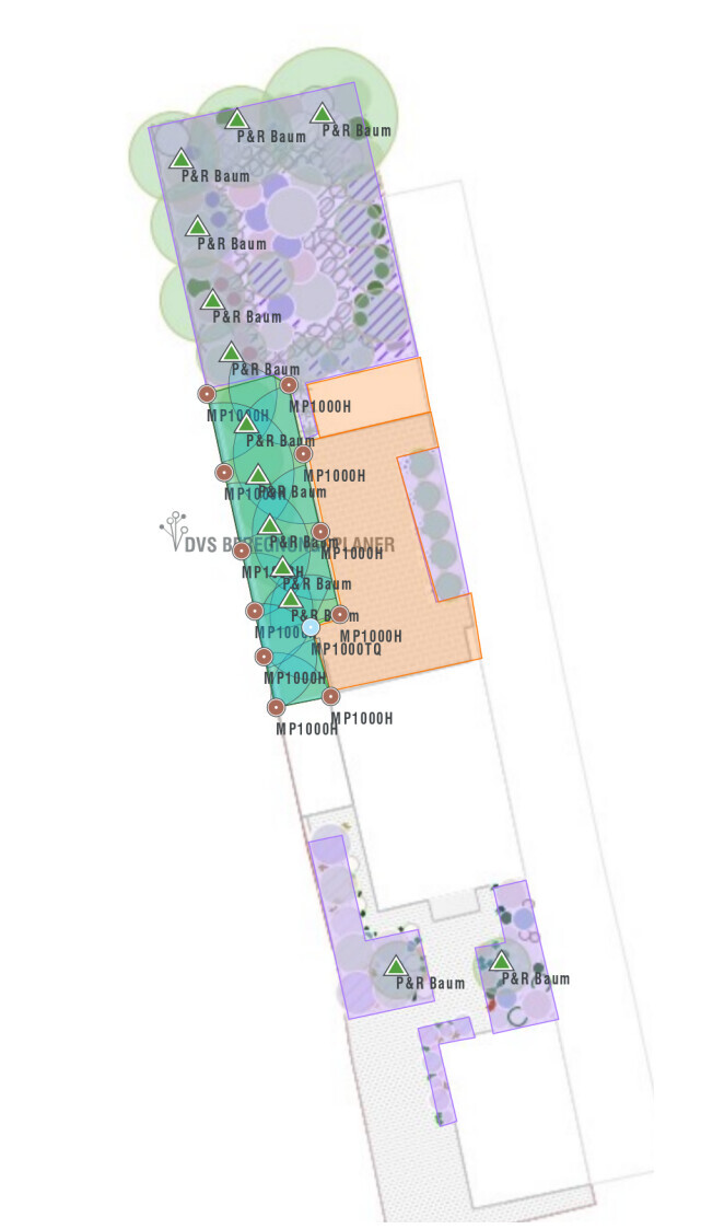

Wie man sieht, wurde für die meisten Bäume eine Wurzelzonenbewässerung geplant ("P & R Baum"), alles andere wird wohl mit Tropfrohr (XFS, 2.3l/h) versorgt.
Ich weiß nicht genau, wie viele Zonen vorgesehen sind, wahrscheinlich ca. 5 im Norden, 3 im Süden. Es wird je eine Ventilbox Nord/Süd geben plus eine mit
Hauptventil und Filter. Steuerung über Pro-HC.

Die Tropfrohre und Abdeckungen sieht man nach einem Jahr nicht mehr. Ansonsten mit Rindenmulch abdecken.
Die unterirdische Bewässerung wäre viel teurer, kannst nicht kontrollieren und auch nicht einfach mal was im Garten ändern.
Ich hatte es mir auch überlegt.
Ob 24er Leitung im Kreis ausreicht hängt von der Leitungslänge im Kreis, den Verbrauchern und der Pumpe ab.
Frag mal dein Gartenlandschaftsbauer wie viel m3 die einzelnen Kreise pro Stunde benötigen und was für Daten die Pumpe hat.
Die 40er Zuleitung zu den Boxen ist super.
An sich sieht es nach einer guten Planung aus.
Bäume werde auch bei Regen nass. Wenn die Rotatoren mal für paar Minuten dran sprühen passiert nichts.
Überzeuge einfach deine Frau dass sie etwas Geduld braucht und dann sieht man die Bewässerung gar nicht mehr…

Ich versuche Überzeugungsarbeit Richtung Tropfrohr + Wurzelzonenbewässerung zu leisten; Wenn man die Tropfrohre nach einem Jahr noch deutlich sieht,
ist sowieso irgendwas schief gelaufen, die Stauden/Bodendecker/Gräser sollten eigentlich alles überwuchern (=> Unkraut verdrängen).
Noch eine Herausforderung bei uns: Mulch ist nicht erwünscht, evtl. kann man aber zumindest Teile der Tropfrohrs auch mit einer lockeren Schicht Erde
überdecken, ohne dass direkt ein Ausgleichsventil benötigt wird.
Auf der Rasenfläche würde ich dann einfach ausschließliche mit den Rotatoren arbeiten, die Robinien brauchen ja (zumindest im Alter) eher
weniger Wasser.
Wegen der Aufteilung der Kreise frage ich nochmal nach; Entsprechend deiner Empfehlung habe ich aber eine Tauchpumpe mit 6bar / 6000l/h angefragt,
mal sehen was hier lieferbar ist.
Falls noch jemand eine Meinung zu den Alternativen Bubbler-Düse oder Mikro-Sprüher hat: Immer her damit ;)
