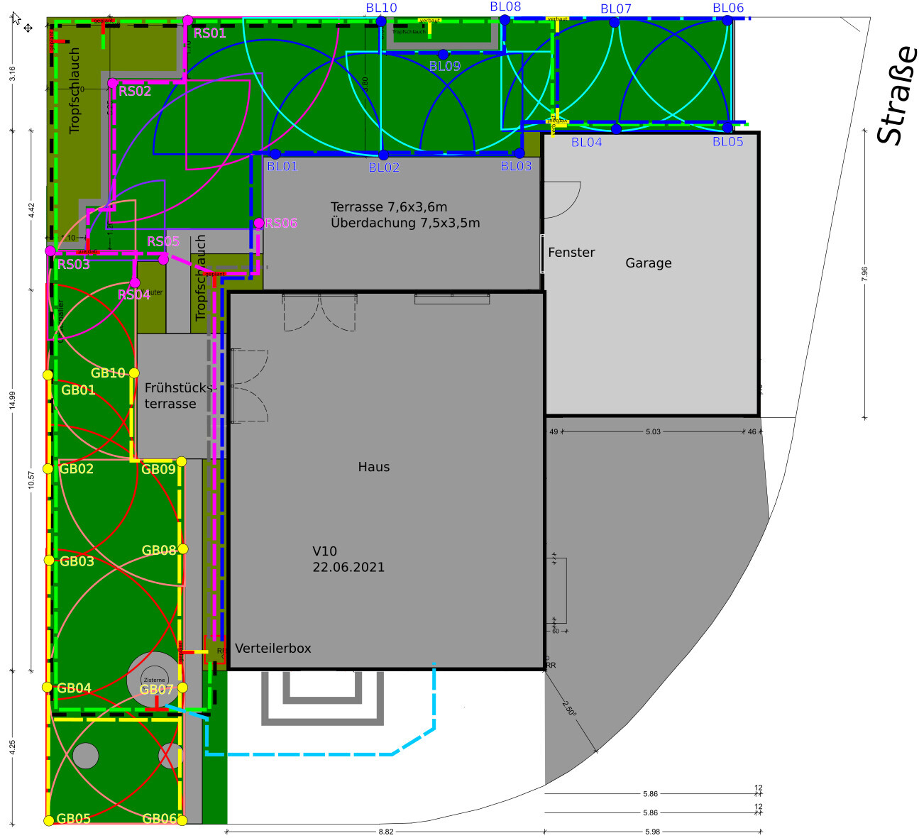

Habe nochmals die Beregner angeschaut. In manchen Bereichen ergeben sich keine Überdeckungen mit 2 Regner. Aber in Innenecken erscheint mir das auch schwierig umsetzbar. Vielleicht kann noch jemand etwas dazu sagen oder was man noch verbessern könnte.
Vielen Dank
Lageplan eines Hauses mit Garage, Terrasse und Garten sowie Bewässerungssystem (Tropfschläuche).
rick2018
rick2018
Mache es so. Du hast eine recht gleichmäßige Abdeckung. Wind, Sonnenstand, Reflexionen von Fenstern… spielen auch eine Rolle. Dein Plan ist ausgereifter als vermutlich 95% andere. mache dich nicht verrückt;)

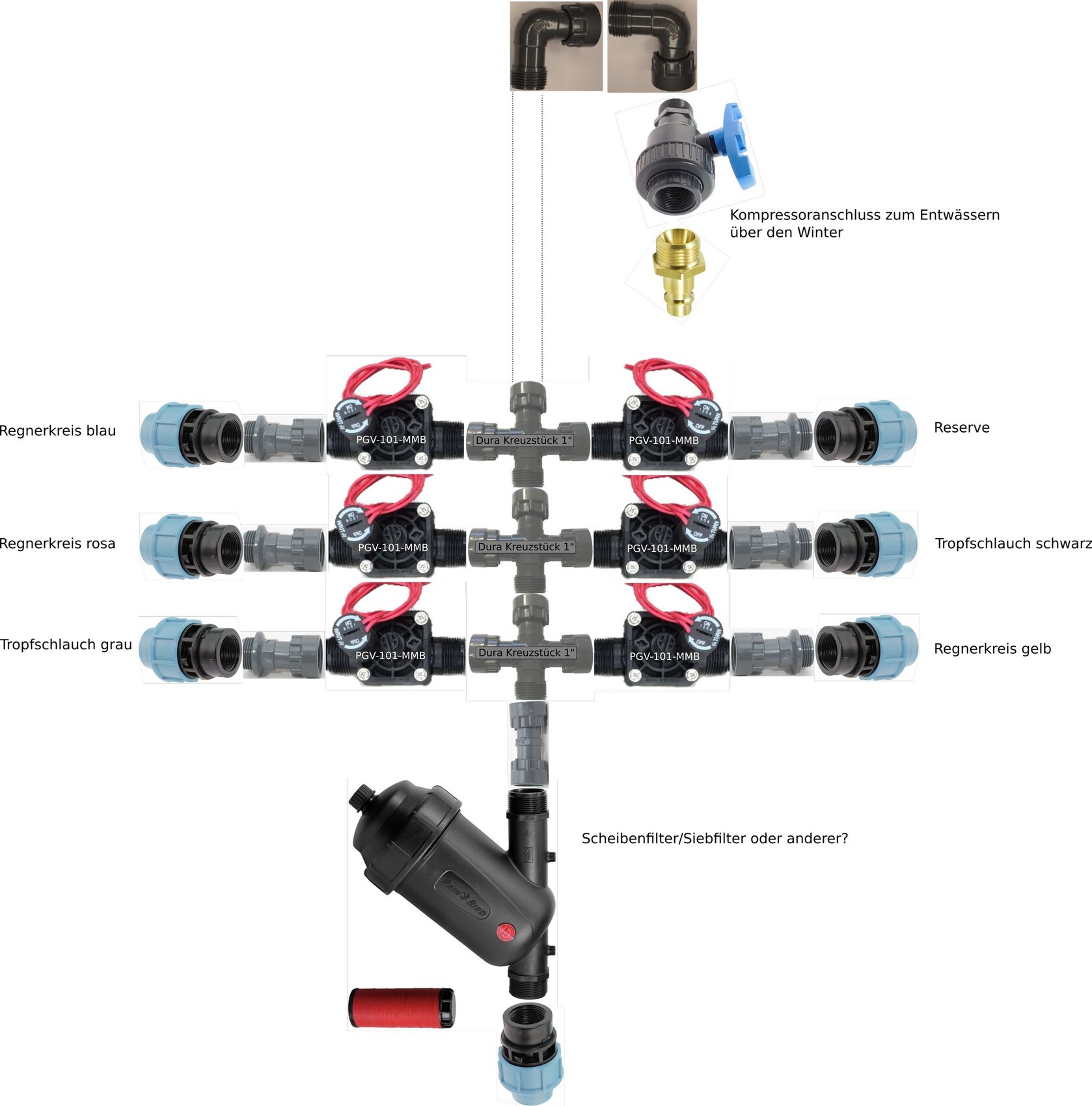

Habe jetzt mal die Ventilbox skizziert, gibt es hierzu Anmerkungen?
Schematischer Bewässerungsverteiler mit Ventilen, Schlauchanschlüssen und Filter.
Die Tropfschläuche gehen nicht direkt von der Ventilbox weg, sondern es geht wie bei den Regnerkreise DN32 PE-Rohr weg. Erst Vor-Ort wird der XFS-Tropfschlauch über Unidelta-Verbinder an das PE-Rohr angeschlossen.
Der XFS-Schlauch verträgt einen maximalen Druck von knapp 4bar.
Macht es dann Sinn, einen Druckminderer direkt vor den XFS-Schlauch zu setzen (also zwischen DN32-PE und XFS) oder schon direkt in die Verteilerbox?
rick2018
rick2018
Kein Druckminderer notwendig. Deine Pumpe ist nicht so stark. Du hast ja auch noch Verluste durch die Leitung, Ventile, Fittinge, Übergänge...
Bei einem Ventilkasten kannst du den Filter auch dort unterbringen. Bei Mehreren würde ich ihn zentral nach der Pumpe anbringen.
Mit dem Filter benötigst du eine große Box. Alternativ wären zwei kleine Boxen.

Ich würde vor dem Y-Filter noch einen Absperrhahn einplanen. Bei mir ist die Pumpe etwas von der Ventilbox entfernt, da war es öfter praktisch, kurz den Durchfluss zu sperren ohne die Pumpe ausschalten zu müssen.
