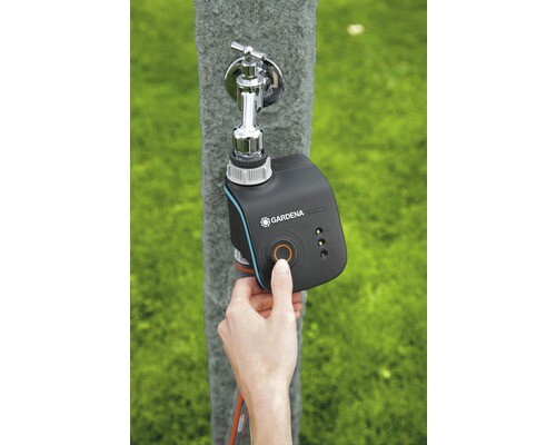

Wie gesagt, hab mich noch nicht mit Details befasst. Hatte mir das aber ungefähr wie auf dem Foto vorgestellt
Hand bedient Gardena Bewässerungstimer am Wasserhahn am Pfosten, Schlauch angeschlossen.

Die Pumpe die du hattest ist von den Daten her sehr gut dimensioniert.
Ob du ein "Montagsmodell" hast oder generell die Qualität nicht so gut ist kann ich dir nicht beantworten.
Mit den T.I.P. Tiefbrunnenpumpen haben wir bei ähnlichen Projekten bereits gute Langzeiterfahrungen gemacht. Diese gibt es in verschiedenen Ausführungen beim großen Fluß.

und du willst deine Bewässerung wirklich mit Fernwasser speisen? Ich hab den Nachbargarten und den von meiner Mutter mal 2h mit der Zisterne bewässert und das Ding war danach so gut wie leer...
