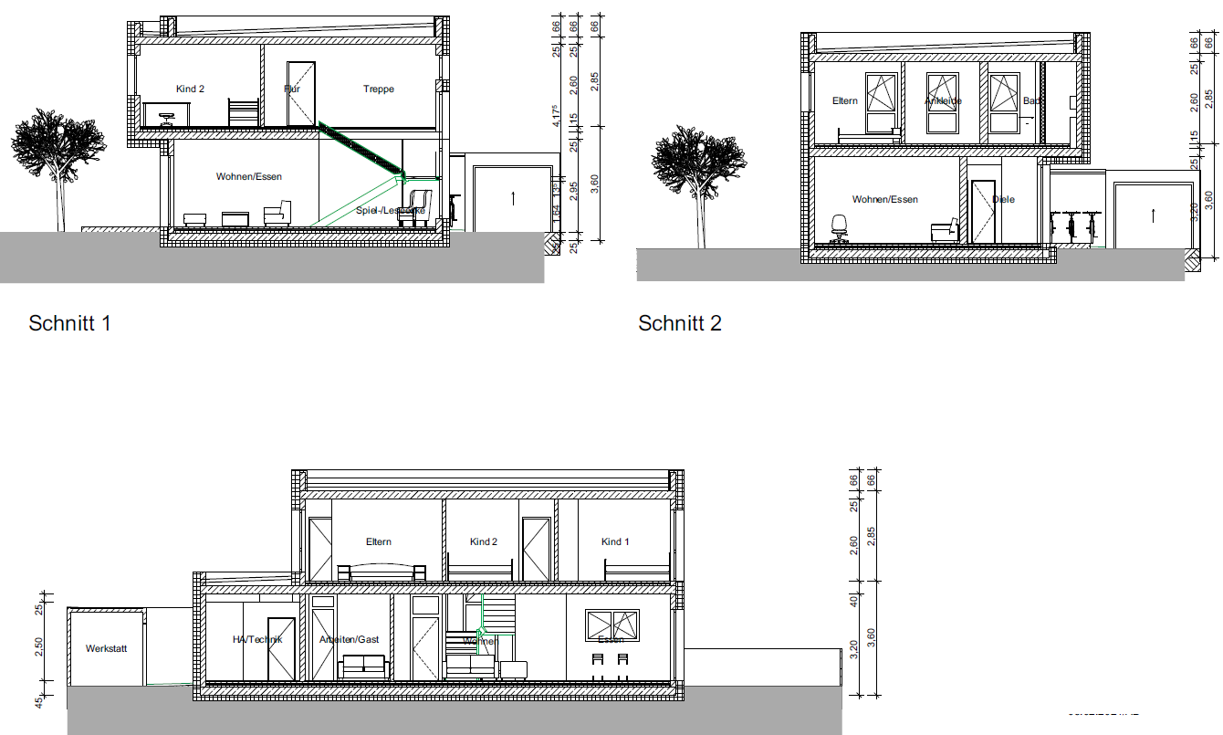

Der TE könnte ja mal Höhe und Tiefe seiner Stufen nennen, sofern er schon darüber nachgedacht hat.
Wir haben gerade in den Schnitten nachgeschaut. 2,85m im EG und 2,60m im OG ohne Boden.
Über Treppentiefe und Höhe haben wir uns überhaupt nocht gar keine Gedanken gemacht. Die (offene) Treppenform wurde vom Architekt vorgschlagen, weil das ganz Spielzeug unter der offenen Treppe gelagert werden könnte und durch die Fensterfronten hinter den Treppen viel Licht ins Haus kommt.
Cubus3f
Geschosshöhe oder lichte Raumhöhe nach Fertigstellung? 285 cm Geschosshöhe macht max. 254 cm Raumhöhe, und 260 cm Geschosshöhe entsprechend weniger.
Für die Treppe braucht man aber die Geschosshöhe als Wert.
Schau mal, anbei die Schritte von der Variante 1.

Im Grundriss kann man leider die Bezeichnung der Treppe auch nicht lesen. Es sind aber 19 Stufen gezeichnet.

Der Text auf der Treppe im Grundriss ist "Spiel- und Leseecke"
Die Zeichnung taugt nicht nur wegen der lausigen Auflösung nicht: im OG gibt es einen Fußbodenaufbau, der mit 15 cm ausgewiesen ist; im EG ist der Fußbodenaufbau unbekannter Höhe und kann sinngemäß nach "aus Summen kürzen nur die ..." aus der Angabe nicht subtrahiert werden. Die Geschosshöhe ist offenbar "335 cm von OKRFB EG bis OKFFB OG" ! (also vermutlich 320 cm, wenn der Fußbodenaufbau im EG dieselbe Höhe hat wie im OG. Verdoppele die Einsätze des begleitenden Sachverständigen !
