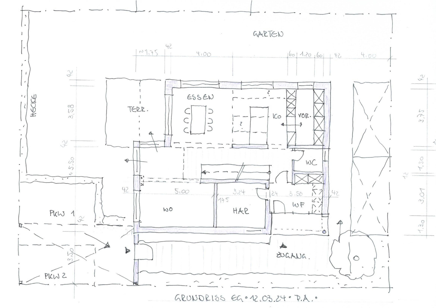

Also, das sind auf jeden Fall erhöhte lichte Raumhöhen, von daher ist die Größe der Podesttreppe (was ja weiter vorne schon mal angezweifelt wurde) auf jeden Fall mindestens erforderlich.
Das Problem ist, man muss sich vom aktuellen Grundriss lösen und quasi gedanklich neu starten.
Und ja, ich finde den Eingang viel zu versteckt und würde versuchen eine andere Lösung zu finden.
Und ja, für Fahrräder sollte man einen geschützten Bereich andenken (E-Bikes, Sattel, etc.)
Und ja, ich würde die Auflockerung eines Kubus-Gebäudes eher durch Außenwandmaterialien bestimmen und nicht Erker und Rücksprünge schaffen.
Und ja, ich würde die Küche mit Essen eher Richtung Terrasse orientieren und Wohnbereich (Sofa/TV/Lesen) ruhiger bzw. sogar trennen.
Und ja, ich würde einen Elternbereich, wenn er denn sein soll, immer nicht so verschachteln, darauf achten, dass Raumzugänge nicht neben dem Kopfteil des Bettes sind.

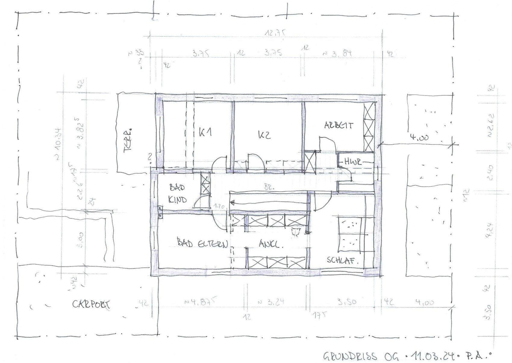

Ich bin gerade zu faul, alles zu lesen. Hat schon jemand angemerkt, dass Ihr zu viele Wünsche für das OG bei 80 qm habt? Rechne einfach mal zusammen, was die einzelnen Räume an qm brauchen. Das sprengt die 80 qm um einige qm.

Wir haben gerade in den Schnitten nachgeschaut. 2,85m im EG und 2,60m im OG ohne Boden.
Über Treppentiefe und Höhe haben wir uns überhaupt nocht gar keine Gedanken gemacht.
Na dann habt Ihr ja noch was, womit Ihr Euch mal befassen solltet. Einfach mal ein paar Treppen probe gehen und schauen, was Eure Mindestmaße sind. Außerdem die Maße im Plan erfragen (inkl. Steigungshöhe und Auftrittstiefe) und gleich mit über die Geschosshöhe nachdenken.

Hallo alle zusammen,
Vielen Dank für eure Anmerkungen und Tipps. Diese wurden heute an den Architekten weitergegeben. Wir werden berichten!
Cubus3f
Guten Abend liebe Hausbau Forum Mitglieder,
nachdem wir mit dem Architekten unsere Wünsche nochmals geteilt hatte, haben einen kompletten Neuentwurf erhalten. Dieser sagt uns sehr zu :)
Wir haben den Garten in den Süden verlegt und Wohnzimmer mit Küche getauscht und vieles mehr.
Seht ihr noch Verbesserungspotenzial?
Vielen Dank schon mal für Euer Feedback.
LG
Cubus3f
