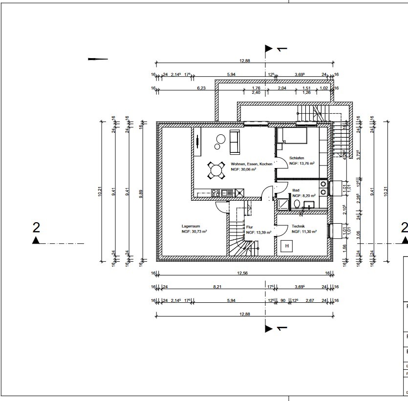

Mir ist das Schlafzimmer auch zu rummelig. Durchgangszimmer Par excellence! Ne richtige Rummelbude, zum Ausruhen nicht geeignet.
Bals sind alle Alternativen für OGs durch…
Cubus3f
Also Variante 2 ist raus mangels Büro.
Zu Variante 1 - ich finde es unter den Vorgaben ganz gelungen. Mir persönlich gefällt nur der Elternbereich nicht so gut. Erstens finde ich Schiebetüren im Bad total daneben. Da muss man erst mal eine finden, die richtig dicht schließt. Außerdem schaut man vom Bett aus in die Ankleide, auf die Tür, dieses Stück Wand und rechts geht's ins Bad. Das alles wirkt so offen, unruhig und ungemütlich - da kommt man gar nicht zur Ruhe. Aber sonst - warum nicht?
Ja, wir finden das Schlafzimmer tatsächlich auch als etwas unruhig, weil man das Bad und das Ankleidezimmer von dort aus betritt. Werden wir am Freitag mit dem Architekten aufnehmen. Hättest du vielleicht nochmal eine Idee, wie man das anders lösen kann?

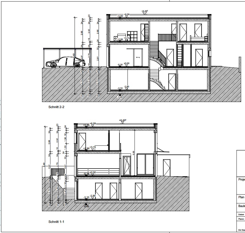

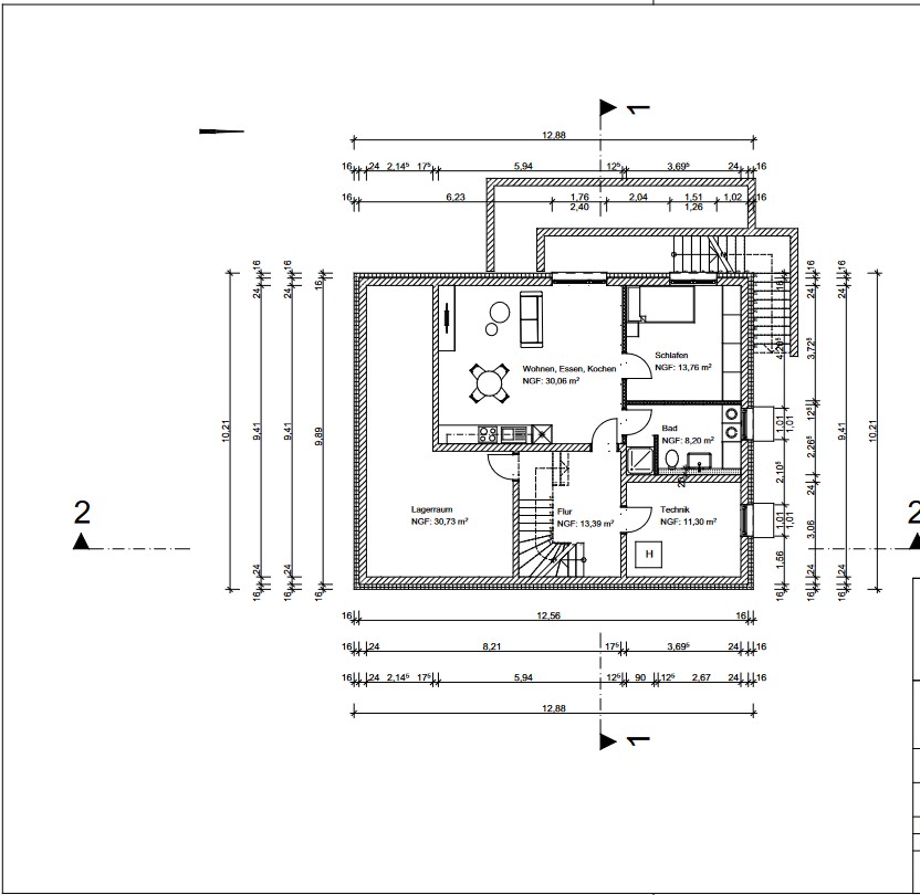

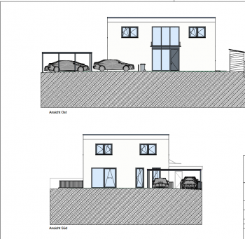

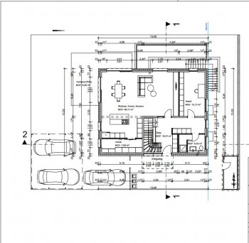

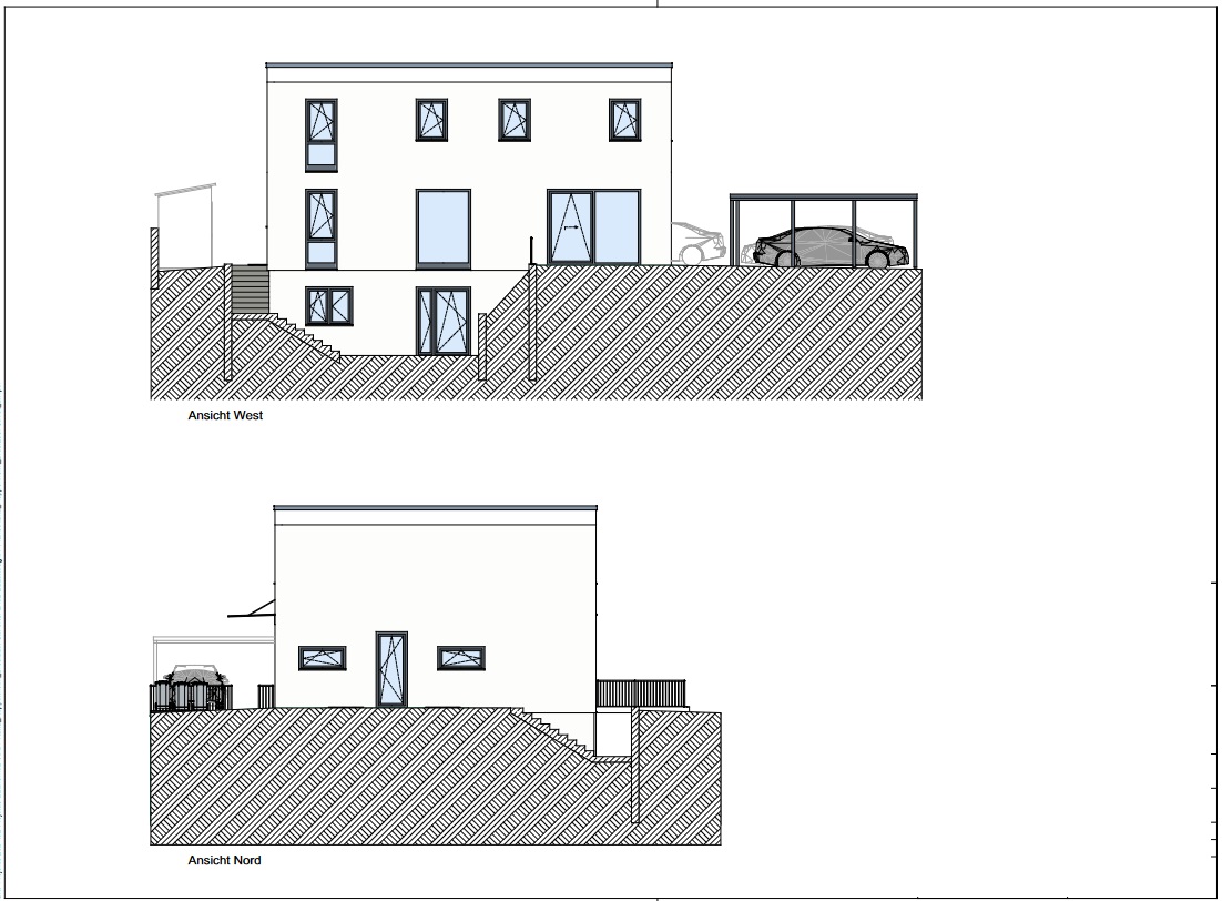

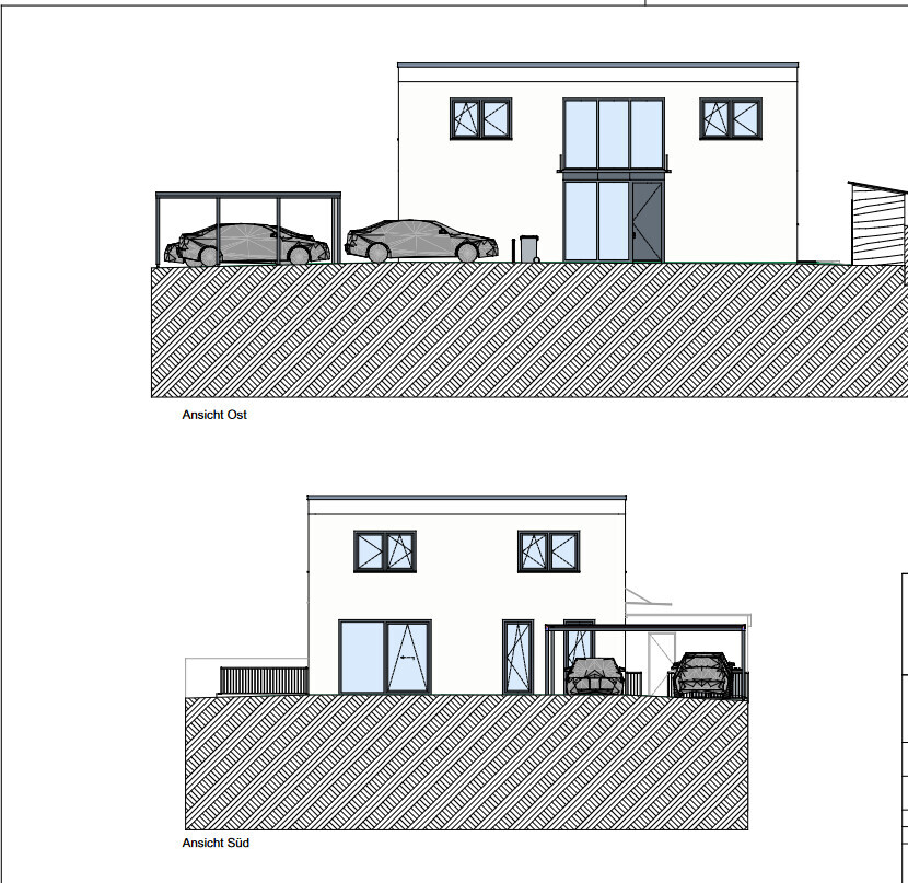

Hallo alle zusammen,
einige Monate später melden wir uns nochmal mit komplett neuen Grundrissen. Wir bauen nun mit einer Einliegerwohnung im Keller für die Schwiegermutter.
Was haltet ihr von den Grundrissen?
Das gefällt uns gut:
-Die Galerie und Fensterfronten an der Ostseite
-offener, großzügiger Wohn-Ess-Kochbereich
-genug Platz für Garderobe
-OG: Ankleide mit viel Platz
Unsere "Bedenken":
Zu enger Eingangsbereich im EG
Eingang in den Wohnbereich über das Wohnzimmer/ da wo die Wohnwand sein wird
im OG: zu schmales Hauswirtschaftsraum (?)
-Arbeitszimmer sehr lang und schlauchförmig
- zu lange, schmale Speise. Platz für gesamten Raum der Küche richtig ausgenutzt?
- Anordnung Fenster in den Kinderzimmern zwecks Möblierung
- langweilige kubische Form, da keine Erker
Wir sind sehr gespannt auf eure Meinungen!
Viele Grüße
Das ist ja geradezu maximal anders. Leider fehlt das Ursprungsgelände. Entweder das Grundstück ist so unglaublich topfeben wir dargestellt, dann ist der Keller absoluter Luxus. Oder die Ebenheit wird erst hergestellt (und möglicherweise vergessen, daß eine Baggerschaufel bewegter Erde auch eine Baggerschaufel Geldes kostet).
