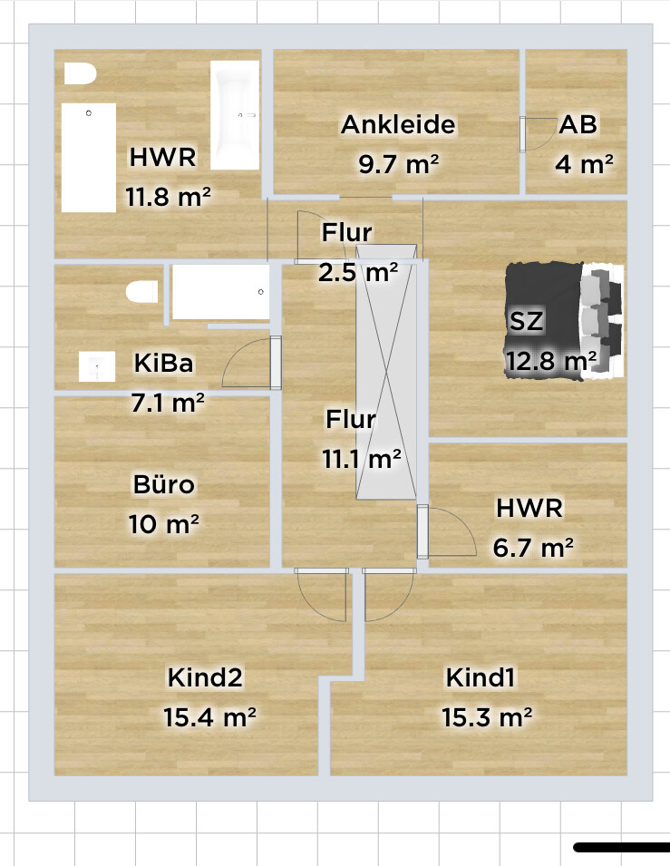

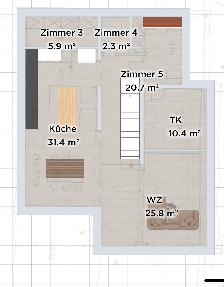

Quick & Dirty, Teil 2
Treppe auf 4,20, etwas nach planoben (Nord) verschoben, Garderobe gedreht, WC angepasst. Check
OG: Elternbereich im Norden, Ankleide passt, Schlafzimmer muss mit einem kleineren Fenster und Rollläden auskommen. Damit werdet ihr klar kommen.
Bäder müssten noch getunt werden. WCs hätte ich gern gemeinsam im Norden gehabt ist nicht. passt nicht. nicht alles kann man in die dunkle Ecke schieben.
WC-Fallrohr ist in Küche. ist in vielen Reihenhäusern so.
Hauswirtschaftsraum sollte den Abgang im TK haben. check
Zur überbauten Treppe von einer oder zwei Stufen ist ja der Architekt da.
Ach, diese Vorentwürfe von Fachleuten bringen Freude und machen Spaß, weil sie noch Ideen zulassen. Alles kann, nichts muss. check check
Grundriss eines Hauses: Räume mit Größen (SZ, Ankleide, Flur, HWR, KiBa, Büro, Kind1/2).
Grundriss eines Hauses: Küche, Wohnzimmer (WZ), Zimmer 3–5, Technikraum, Treppenhaus
Schaut mal, das sind die alten Pläne und hier kann man die Geschosshöhen rauslesen. Wir fragen da morgen aber nochmal genauer nach.
Äh ... ja, ... und dazu sagte ich bereits in Beitrag #30:
Die Zeichnung taugt nicht nur wegen der lausigen Auflösung nicht: im OG gibt es einen Fußbodenaufbau, der mit 15 cm ausgewiesen ist; im EG ist der Fußbodenaufbau unbekannter Höhe und kann sinngemäß nach "aus Summen kürzen nur die ..." aus der Angabe nicht subtrahiert werden. Die Geschosshöhe ist offenbar "335 cm von OKRFB EG bis OKFFB OG" ! (also vermutlich 320 cm, wenn der Fußbodenaufbau im EG dieselbe Höhe hat wie im OG. Verdoppele die Einsätze des begleitenden Sachverständigen !
